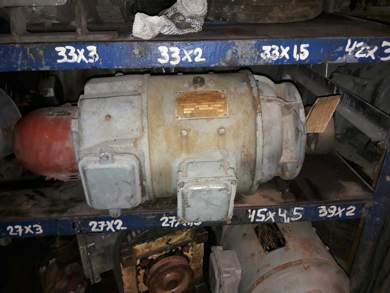

Назначение и область применения
Электродвигатель постоянного тока ПБСТ32M используется для работы в широкорегулируемых электроприводах. Электродвигатель выпускается со встроенным тахогенератором.
Электродвигатель эксплуатируется в продолжительном режиме работы — S1; рассчитан для работы при высоте над уровнем моря не более 1000 метров и температуре окружающего воздуха до 35С (в исполнении УХЛ4). Окружающая среда должна быть невзрывоопасная, не содержащая агрессивных газов и паров в концентрациях, разрушающих металлы и изоляцию и снижающих параметры двигателя постоянного тока в недопустимых пределах.
Двигатель допускает работу в режиме S2 с длительностью рабочего периода до 60 минут.
Электродвигатели серии ПБСТ соответствуют ТУ 16-514.207-77.

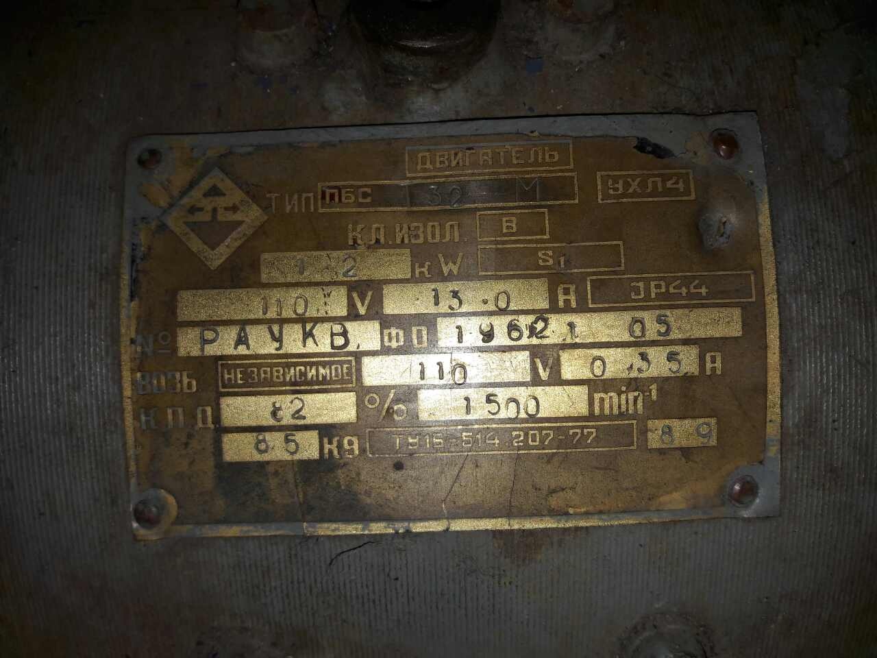

| Мощность, кВт | 1,2 |
| Режим работы | S1 |
| Номинальная скорость, об/мин | 1500 |
| Максимальная скорость, об/мин | 3750 |
| Напряжение якоря, В | 110 |
| Ток якоря, А | 13,0 |
| Напряжение возбуждения, В | 110 |
| Ток возбуждения, А | 0,35 |
| Момент инерции, кг*м2 | 0,024 |
| Масса, кг | 78 |
| Степень защиты | IP44 |
| Монтажное исполнение | фланец |
