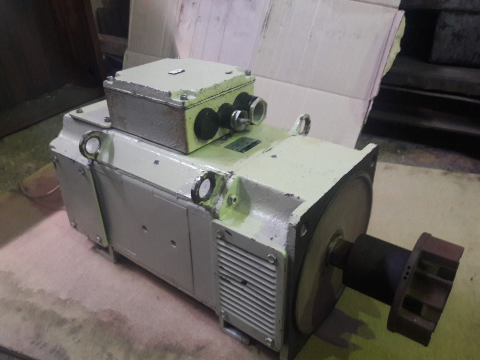

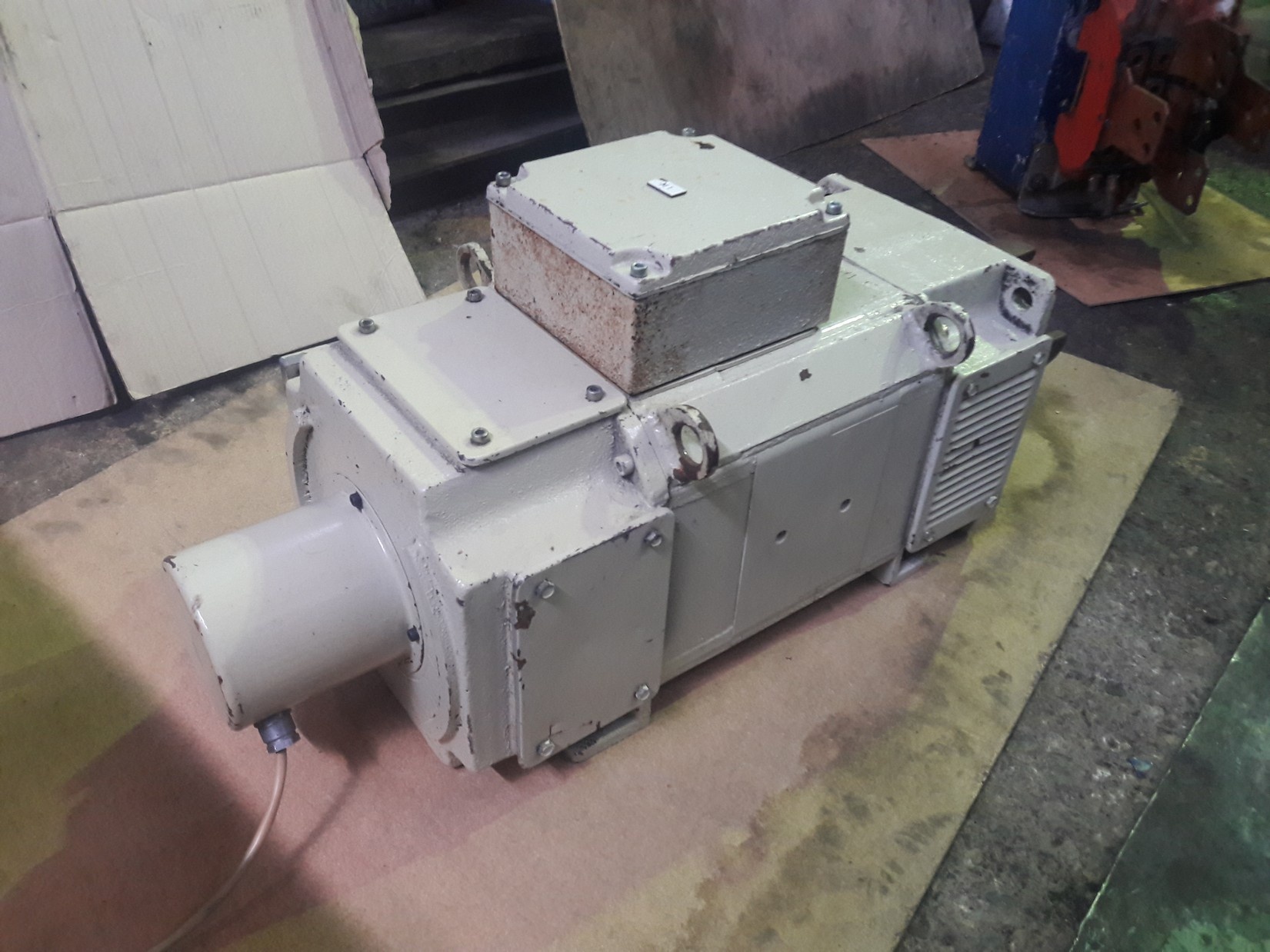

Назначение и область применения
Электродвигатель постоянного тока MFD 132.1 F01 с коллектором ряда Д предназначен для приводов главного движения механизмов и станков. Соответствует TGL 39434/02.
Электродвигатель обеспечивает устойчивую и надежную работу в условиях:
  • высоты над уровнем моря до 1000 м;
  • максимальной температуры окружающего воздуха до 40°С.
Завод-изготовитель - VEB Kombinat Elektromaschinenbau, Dresden, DDR (ГДР).
Год выпуска - 1989 г.
Состояние - рабочий

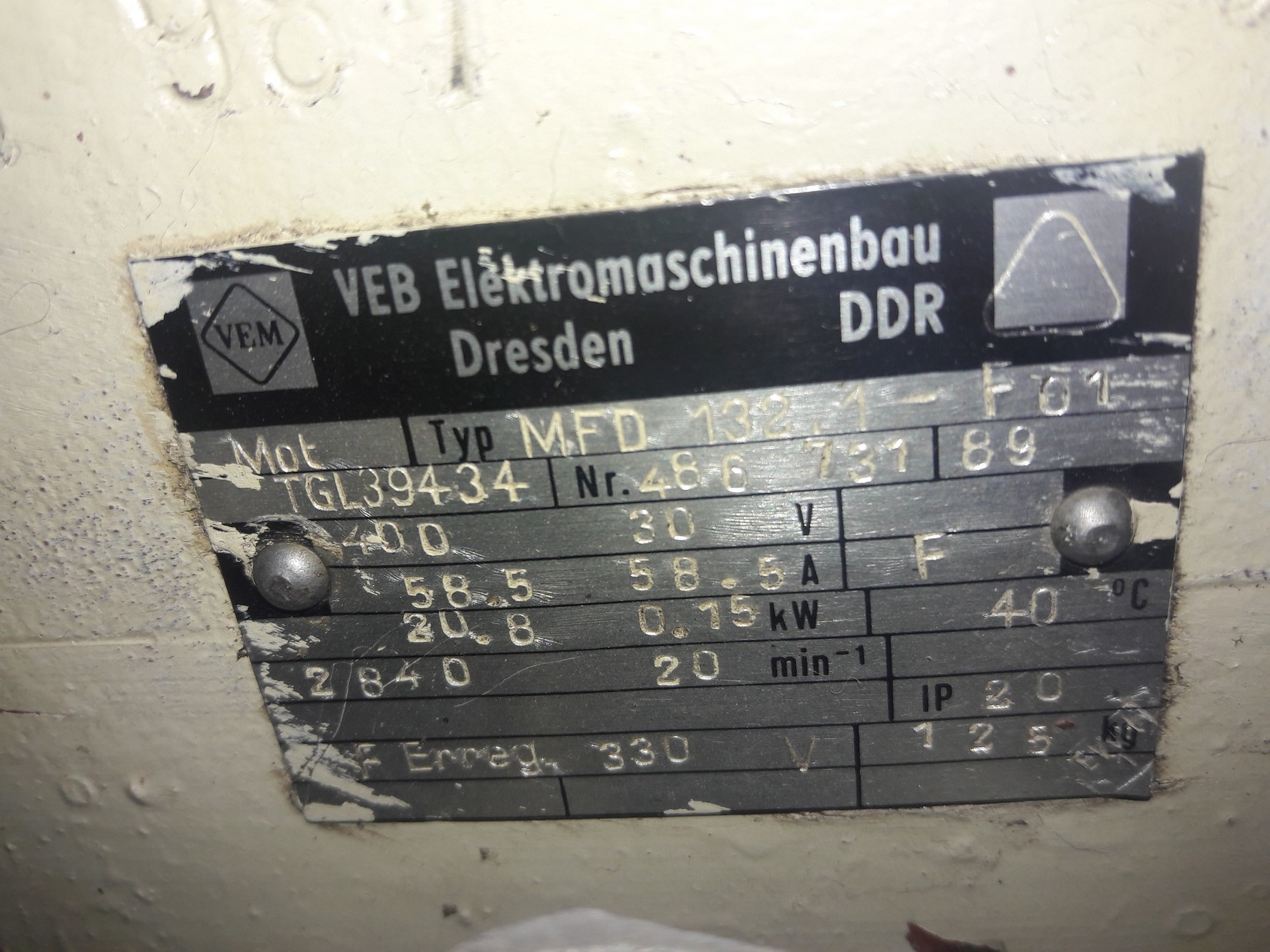

Мощность, кВт
11
Режим работы
S1
Номинальная скорость (диапазон скоростей), об/мин
1500 (910…2840)
Максимальная скорость, об/мин
5000
Напряжение якоря, В
400
Напряжение возбуждения, В
330
Крутящий момент, Н*м
70
Момент инерции, кг*м2
0,09
Масса, кг
130
Степень защиты (по TGL RGW 47)
IP23S
Тепловой класс изоляции
F
