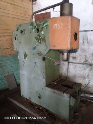

Назначение и область применения
Основным предназначением гидравлического пресса ДГ2428 является формовка изделий из резины, реактопластов, термореактивной пластмассы (фенопластов и аминопластов), неметаллических материалов. Данное кузнечно-прессовое оборудование получило распространение на предприятиях, которые занимаются выпуском резиновых и пластмассовых изделий, а также в машиностроении, приборостроении, радиотехнической, химической, электронной промышленностях.
Конструкция пресса ДГ2428 состоит из сварной станины, где в верхней консоли крепится рабочий цилиндр. В нишах станины размещены такие важные узлы, как цилиндры возврата, трубопровод и конечные выключатели. На цилиндре плунжерного типа установлены клапаны наполнения и гидробак. К нижней консоли прикреплен выталкиватель.
Стол гидравлического пресса оборудован специальными пазами, которые применяют для крепления плит нагрева. Предусмотрены два режима работа: полуавтоматический и наладочный.
При работе на прессе высокую безопасность гарантируют:
  • системы аварийного отключения пресса и автоблокировки;
  • встроенный отсос продуктов газоотходов;
  • подвижное ограждение рабочего пространства.
