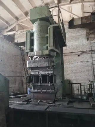

Пресс гидравлический сверхглубокой вытяжки модели П577 предназначен для высадки и вытяжки изделий изготовленных из пластичных материалов, таких как сталь, титановые сплавы, цветные металлы (алюминиевые и медные сплавы).
Основные технические характеристики:
Номинальное усилие пресса, т
630
Номинальное усилие обратного хода, т
50
Скорость ускоренного хода ползуна вниз, м/мин
30
Скорость рабочего хода ползуна, м/мин
2,5
Скорость обратного хода ползуна, м/мин
30
Наибольший ход ползуна, мм
1500
Закрытая высота пресса, мм
1200
Наибольшее расстояние между стойками, мм
1230
Размеры стола, мм:
                спереди-назад
1100
                справа-налево
1200
Рабочее давление масла, кг/кв.см
200
Привод пресса индивидуальный от насосов НПР-400, шт.
2
Производительность одного насоса, л/мин
400
Суммарная приводная мощность, кВт
250
Число оборотов двигателей, об/мин
985
Управление прессом электрогидравлическое золотниковое
Высота пресса над уровнем пола, мм
8400
Габариты установки в плане (по фундаменту), мм
4800 х 3325
Вес, кг
65 000
Состояние и комплектация
Состояние: малая степень эксплуатации, состояние хорошее.
Комплектация: неполная (отсутствует электрошкаф, электродвигатели и насосы), нет документации.
