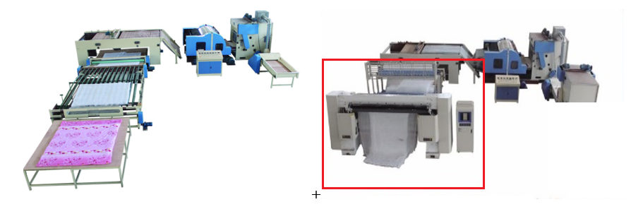

Линия для изготовления одеял с подачей пласта на многоигольную машину
Обновлено 13.04.2026 202514
Краткое описание:
      Данная линия предназначена для раскладки синтетических слоев, и для дальнейшего их использования на многоигольной машине или подачи пласта в одеяльные чехлы.
     С помощью панели управления можно быстро и легко перенастроить работу линии с многоигольной машины на одноголовочную и наоборот.
      Расположение линии двух ярусное в одно направление.
Основные технические параметры:
1.    Производительность: 60-100кг/час
2.    Ширина выходящего полотна: 2500мм
3.    Плотность полотна: от 50г/м2 до 800г/м2
4.    Общая мощность: 42кВт
5.    Входящее напряжение: 380v/50HZ (три фазы)
Комплектация линии:
1. Машина предварительного прочеса   1шт.
2. Вентилятор для подачи волокна в бункер   1шт.
3. Бункер 1шт.
4. Основная чесальная машина   1шт.
5. Раскладчик с функцией обрезки   1шт.
6. Транспортер для подачи пласта в чехол 1шт.
7. Транспортер для подачи пласта в многоигольную машину 1шт.
8. Блок управления 1шт.
