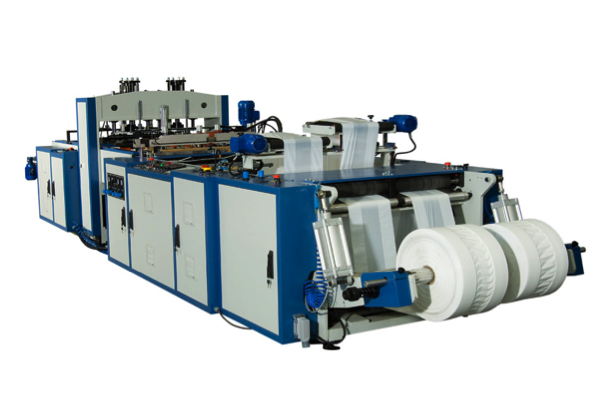

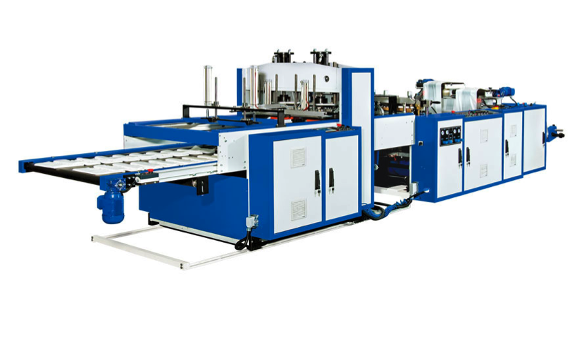

Полностью автоматическая прессовочная машина для разрезания пакетов для маек с двойной линией Имеет сервомотор и инверторную систему Размер пакета, количество пакетов можно изменить при помощи экрана. С экрана можно наблюдать подсчет количества пакетов и скорость работы машины Работат с полиэтиленами высокой концентрации(HDPE), полиэтиленами низкой концентрации (LDPE) и мешками 2-го сорта. Когда рулон закончится, когда оттиск будет находиться не на правильном месте, когда пакеты соберутся в тисках, машина автоматически остановится и на экране появится предупреждение.
Разрезанные пакеты будут установлены на конвейере. Линия конвейера и машина стандартные. Каждый пакет в 10 см от края вдевается в горячие и холодные игла. За счет зиг-заговой группы места со швами не будут устанавливаться один поверх другого. Полностью автоматическая гидравлическая прессовочная группа, работающая при помощи экрана и PLC.
| Ширина пакета (mm) | 320 | 320 | 450 | 320 | 450 |
| Длина пакета (mm) | 280-700 | 280-700 | 280-800 | 280-700 | 280-800 |
| Толщина пленки (mm) | 0,007-0,030 | 0,007-0,030 | 0,007-0,030 | 0,012-0,050 | 0,012-0,050 |
| Mak.Скорость производства (шт./мин) | 300 X 2 | 350 X 2 | 300 X 2 | 250 X 2 | 250 X 2 |
| Серводвигатель (количество) | 2 | 2 | 2 | 2 | 2 |
| Фотоэлемент (шт.) | 2 | 2 | 2 | 2 | 2 |
| Расход воздуха (лт/м) | 500 | 500 | 500 | 500 | 500 |
| Производственные мощности(kW) | 22 | 22 | 22 | 22 | 22 |
Напряжение питания(V) | 380 | 380 | 380 | 380 | 380 |
