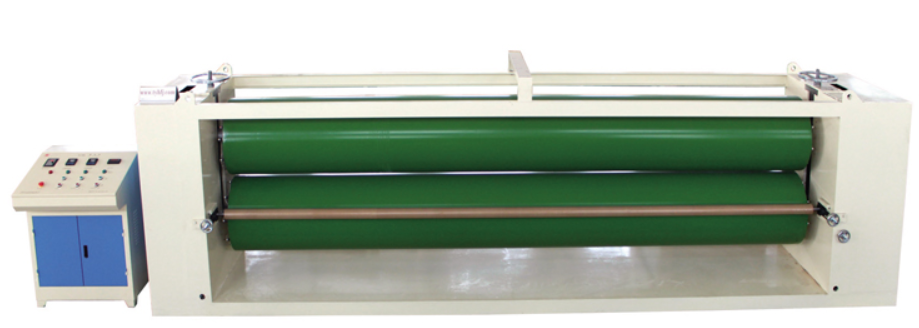

AVD-MACHINERYПрименение: используется для термической обработки одной или двух сторон синтетического наполнителя, в результате чего образуется поверхностная гладкая корочка.
Преимущества каландрированного синтепона:
а) предотвращает миграцию волокон
b) при пошиве готовых изделий нет необходимости в использовании таких материалов как флизелин.
Структура и принцип:
1. Структура.
Машина состоит из: гладильных роликов покрытых тефлоном и наполненных маслом, термоэлектрон нагреватели (ТЭН), и блока управления.
2. Принцип работы.
При прохождении синтетических пластов сквозь нагретые гладильные ролики, происходит спекание верхних слоев пласта.
Для обеспечения равномерного распределения тепла по всей ширине вала каландры оборудованы замкнутыми системамициркуляции горячего масла.
Основные технические параметры:
1. Рабочая ширина: 3000мм
2. Нагревается при помощи масла
3. Нижний вал вмонтирован без регулировки, верхний вал регулируется маховиком, амплитуда 0-100мм
5. Диаметр вала: ¤420±5мм, длина вала: 3200мм
6. Температура поверхности: 120-220С°, регулируется
7. Производительность: 0-10 м/мин
8. Мощность привода: 45кВт
