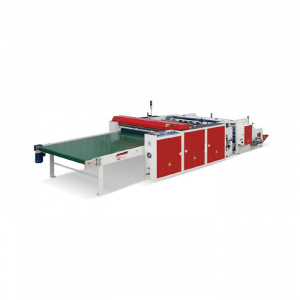

Пакетоделательная машина для производства фасовочных пакетов и мусорных мешков модели (BS)
Обновлено 08.04.2026 203002

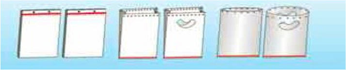

Пакетоделательная машина для производства фасовочных пакетов и мусорных мешков Производит мешки со швом снизу и блокпакеты (процедура перфорирования не производится на этой машине). Имеется система холодного разрезания На 1 см изнутри открытого конца мешок устанавливается на холодную иглу. Разрезанные пакеты будут установлены на конвейере. Линия конвейера и машина стандартные. Имеет сервомотор и инверторную систему Размер пакета, количество пакетов можно изменить при помощи экрана. С экрана можно наблюдать подсчет количества пакетов и скорость работы машины. Имеется 1 фотоэлемент. Разрезает пакеты со штамповкой и без штамповки. Работат с полиэтиленами высокой концентрации(HDPE), полиэтиленами низкой концентрации (LDPE) и мешками 2-го сорта. Когда рулон закончится, когда оттиск будет находиться не на правильном месте, когда пакеты соберутся в тисках, машина автоматически остановится и на экране появится предупреждение.
Технические свойства BS
   BS-800     BS-1100     BS-1300     BS-1600
  Ширина пакета (mm)     800    1100    1300  1600
  Длина пакета (mm)     130-3000    130-3000    130-3000    130-3000
  Толщина пленки (mm)     0,006-0,150    0,006-0,150    0,006-0,150    0,010-0,300
Толщина пакета mm  0,300    0,300    0,300    0,600
  Makс.Скорость производства (шт./мин)    150    150    125  100
  Серводвигатель (количество)     1    1    1    1
  Фотоэлемент (шт.)     1    1    1    1
  Расход воздуха (лт/м)     200    250    300    350
  Производственные мощности(kW)     10    10    10
  10

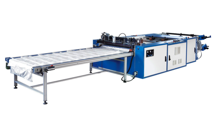

4-х ручьевая Пакетоделательная машина для произв. фасовочных пакетов и мусорных мешков с горячем ножами модели (BS 4L- BS 3 LP )
