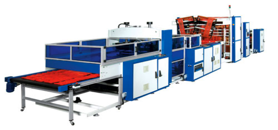

"5 ти ручьевая Пакетоделательная машина для производства мусорных мешков с фалцовичном аппаратов и горячем ножами модели (BS 5 LGP )
Обновлено 08.04.2026 203005
Производит мешки со швом снизу и блокпакеты Имеется система холодного разрезания На 1 см изнутри открытого конца мешок устанавливается на холодную иглу. Разрезанные пакеты будут установлены на конвейере. Линия конвейера и машина стандартные. Имеет сервомотор и инверторную систему Размер пакета, количество пакетов можно изменить при помощи экрана. С экрана можно наблюдать подсчет количества пакетов и скорость работы машины.  Имеется 1 фотоэлемент. Разрезает пакеты со штамповкой и без штамповки.  Работат с полиэтиленами высокой концентрации(HDPE), полиэтиленами низкой концентрации (LDPE) и мешками 2-го сорта. Когда рулон закончится, когда оттиск будет находиться не на правильном месте, когда пакеты соберутся в тисках, машина автоматически остановится и на экране появится предупреждение.
BS-1150 5 LGP
с фалцовичном аппаратом
BS-1150 5 LGP
без фалцовичном аппаратом
Максимальное количество линий55
Ширина пленки (mm) 16001000
Длина пакета (mm)   200-1300200-1300
Ширина пакета (mm)   350x3
250x4
200x5
350x3
250x4
200x5
Толщина пленки (mm)0,010-0,0500,010-0,050
Толщина пакета mm  0,100    0,100
Mak.Скорость производства (шт./мин)200200
Серводвигатель (количество) 11
Фотоэлемент (шт.)11
Расход воздуха (лт/м)700700
Производственные мощности(kW)2826
Напряжение питания(V) 380380
