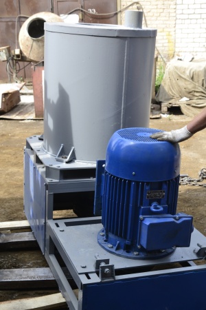

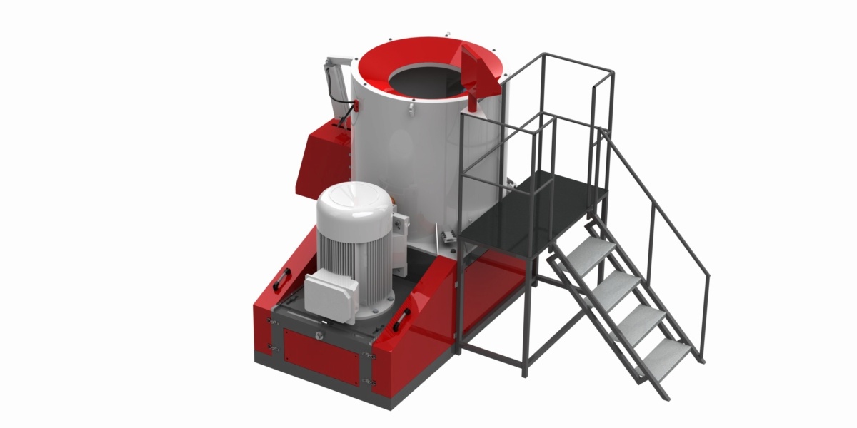

Предназначен для переработки пленочных отходов, а также для сушки гранул и измельченных отходов.
Перерабатывает мягкие полимерные отходы с эластичными свойствами различной формы (пакеты, куски, полосы и т. д.)
Обладая уникальной конструкцией ротора и ножей, агломераторы серии BEXAпозволяют обеспечить высокую производительность и качество получаемого сырья.
Материал перерабатываемых отходов: (ПЭВД,ПЭНД,ПП,ПА)
Одновременно можно проводить дробление, смешивание и покраску.
Процесс агломерации производится при низкой температуре, благодаря чему не нарушается молекулярная структура материала и он не теряет свои физические свойства.
