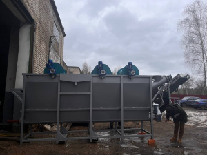

Предназначена для сепарации металла, камней ,песка, стекла, ПЭТФ и ПВХ от ПП и ПЭ. Есть варианты флотационных ванн для сепарации ПП и ПЭ крышек от ПЭТФ
  • Применяется для очистки (полиэтилена/ полипропилена) от тяжелых пластиков и загрязнений, таких как грязь, камни, металл.
  • Внутренний спиральный вал (Ø200 мм) перемещает сильно загрязненный материал в бассейн.
  • Выгребной спиральный вал (Ø200 мм) удаляет осадок из бассейна.
  • Имеет 5 смешивающих валков (миксеров). Каждый миксер приводится в действие индивидуальным двигателем.
  • Общая электрическая мощность 12,7 кВт.
  • Изготовлены из нержавеющей стали AISI 304
  • Все детали изготовлены из нержавеющей стали кроме соединения двигателя – эта часть из стали.
