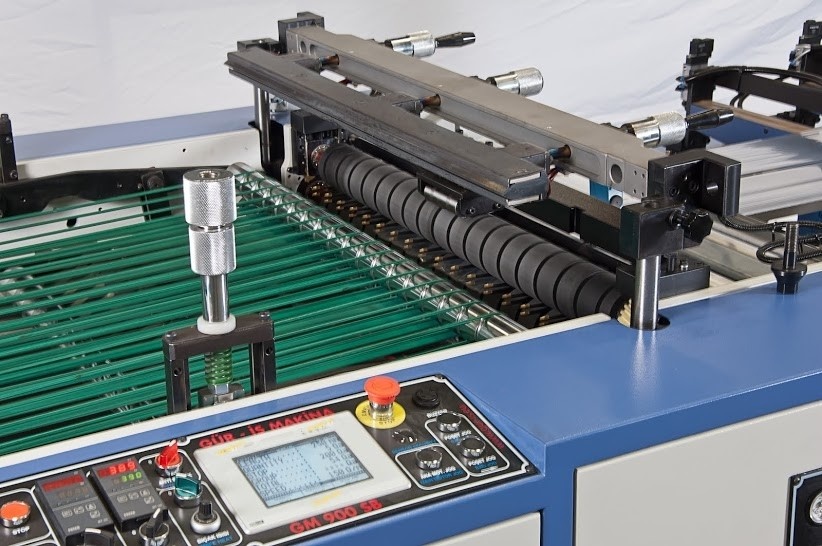

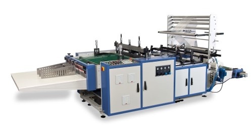

Пакетоделательные машины GM 700 SB   для производства пакетов типа «Боковой шов»
• Универсальная машина разрезания с современной механической системой  • Имеет сервомотор и инверторную систему  • Размер пакета, количество пакетов можно изменить при помощи экрана. С экрана можно наблюдать подсчет количества пакетов и скорость работы машины.  • Имеется 1 фотоэлемент. Разрезает пакеты со штамповкой и без штамповки.  • Работа с пакетами PP,OPP,CPP, Полиэтилена высокой концентрации(HDPE), Полиэтилена низкой концентрации (LDPE).  • В машине предусмотрена автоматическая система остановки работы: при окончании рулона, при неправильном расположении оттиска или при скоплении/сдавливании пакетов в одно место, машина останавливается и на экране выдает предупредительный знак. • Скорость ременного мотора также регулируется при помощи инвертора.
Запчасти используемые на оборудование: • Серво двигатель и привод от  Немецкой компании  BECKHOFF Итальянской компании GEFRAN-SIEI, • Асинхронные инверторы от Немецкой компании BECKHOFF • Сенсорный экран от от Немецкой компании BECKHOFF • Пневматические части Немецкой компании FESTO, • Управляющий контроллер Немецкой компании ABB , • Контактор и предохранители Французской компании Schneider Electric, • Реле от от Немецкой компании ABB , • Кнопочные механизмы и контакты от Французской компании Schneider Electric, • Фотоэлемент от Немецкой компании SICK, • Датчики приближения и фотоэлементы от Немецкой компании SICK
• Асинхронные моторы Турецкой компании  GAMAK, произведенные по Европейским стандартам CE, • Редуктор Турецкой компании YILMAZ REDUKTOR(Изготавливается с Немецкими сертификатами TUV), • Подшипники Немецкой компании FAG и Турецкой компании ORS
Основные характеристики станка:    Ширина пакета    : 650 мм    Длина пакета    : 80-2000 мм          Толщина пленки    : 0,020-0,100 мм           Скорость производства   : 200 шт./мин         Серводвигатель   : 1 шт.       Фотоэлемент    : 1 шт.         Расход воздуха    : 200 лт/м         Производственные мощности : 8 kW         Напряжение питания  : 380 В
Стандартная комплектация: 1.Паяльник для бокового шва 2. Паяльник для донного шва 3. Паяльник для двойного шва( для «майка») 4. Серво-двигатель – 1 шт. 5. Устройство для донного фальца 6. Устройство для скотч-клапана 7. Устройство «край-контроль» 8. Фото-элемент 9. Пневмо-вал
