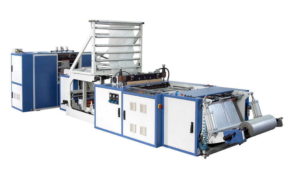

Пакетоделательные машины PS ROLL 900 M GURIS
Обновлено 08.04.2026 203717
  • Производит ‘Перфорированные рулонные мешки для мусора’ и  ‘Перфорированные рулонные мешки с донным швом’.
  • Производит ровный широкий шов и шов звездой(дополнительная опция).
  • Перфорирование и сварка проводится в одном и том же месте.
  • После широкого сваривания отделение по складыванию С.G.Z.V. стандартное.
  • Автоматически производится система обертывания с двойной станцией и замена рулонов.
  • Имеет сервомотор и инверторную систему
  • С экрана можно изменить значения размера пакета, количество обертываемых пакетов. Можно наблюдать с экрана подсчет количества пакетов, подсчет рулонов, скорость работы машины, скорость линии.
  • Имеется 1 фотоэлемент. Разрезает пакеты со штамповкой и без штамповки.
  • Работает с полиэтиленами высокой концентрации(HDPE), полиэтиленами низкой концентрации (LDPE) и мешками 2-го сорта.
  • В машине предусмотрена автоматическая система остановки работы: при окончании рулона, при неправильном расположении оттиска или при скоплении/сдавливании пакетов в одном место, машина останавливается и на экране выдает предупредительный знак.
