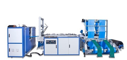

2Х ручьевая автоматическая Пакетоделательные машины для производства пакетов в рулоне DRM ROLL 900
Обновлено 08.04.2026 203719
DRMROLL900
2Х ручьевая автоматическая  Пакетоделательные машины для производства пакетов в рулоне. ... Высокоскоростная система пайка Вращающаяся барабан(производства Турция.)
Комплектация оборудования
Роторная барабанная сварочная система,
Управляемая серводвигателем роторная перфорационная система, отделенная от барабана
 Одиночная и двойная линия,
Однолинейный C-образный и двухстрочный звездообразный складной модуль,
Для работы с 1,2 или 4 челюстями в соответствии с размером мешка,
безостановочная моталка,Пневмо вал  намотки ,Вал «банан».
PLC   система   электрическая панель,Серводвигатель
Система Контроля Края ,Фотоэлемент
Счетчик количество шт,Система падём бобина
Запчасти используемые на оборудование:
Серво двигатель и приводBACKOFF
Асинхронные инверторы от Немецкой компании ABB
Сенсорный экран от Немецкой компании, BACKOFF
Пневматические части Немецкой компании Festo,
Управляющий контроллер Немецкой компании ABB,
Контактор и предохранители Французской компании Schneider Electric,
Реле от Японской фирмы OMRON,
Кнопочные механизмы и контакты от Французской компании Schneider Electric,
Фотоэлемент от Немецкой компании SICK,
Датчики приближения и фотоэлементы Немецкой компании SICK
Асинхронные моторы Турецкой компании  GAMAK, произведенные по Европейским стандартам CE,
Редуктор Турецкой компании YILMAZ
Основные характеристики станка:
Ширина пленки                                             : 1х900 -2х500 мм
Максимальный диаметр рулона           : 800 мм
максимум абарот барабана                     : 75 об/мин
Длина пакета                                                  : 285-1750
Толщина пленки                                           : 0,010-0,130 мм
Скорость производства                              : 120 мт /мин
Скорость  замена рулон                           : 15х2=30 шт
максимум ширина рулонa                       : 1x580-2 x 260 mm
максимум диаметр  рулонa                    : 130 mm
Производственные мощности /Напряжение питания : 15kW /380V AC
Расход воздуха (лт/м)                            :300
