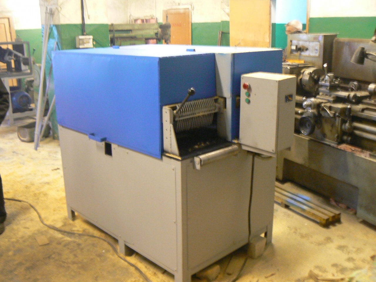

Станок СМД 15-20 предназначен для прямолинейной, продольной распиловки досок и бруса на обрезные доски одновременно несколькими пилами с механической подачей.
Станок может использоваться как пилорама 2-го ряда.
Основные узлы: станина, пильный узел, основной электродвигатель, два независимых механизма подачи с отдельными электродвигателями и редукторами, когтевая защита и пульт управления.
Распиловка материала осуществляется несколькими дисковыми пилами, которые закреплены на пильном валу с помощью фланцев и гайки. Между пилами устанавливаются втулки соответствующие ширине выпиливаемых заготовок. Вал имеет нижнее расположение относительно заготовки и через ременную передачу соединен с электродвигателем. Вал вращается в двух подшипниковых опорах.
Подача материала осуществляется двумя механизмами подачи. Механизмы подачи состоят каждый из привода подачи (электродвигатель, ременная передача, редуктор и валик подачи с набором пилок) и узла подъема для настройки на высоту обрабатываемой детали.

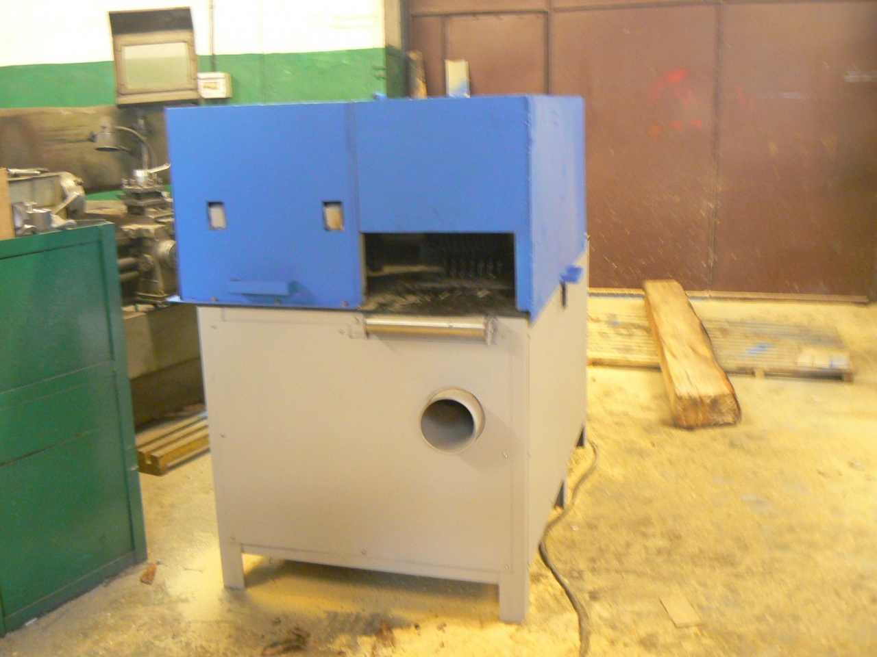

| Диаметр вытяжного патрубка, мм | 160 |
