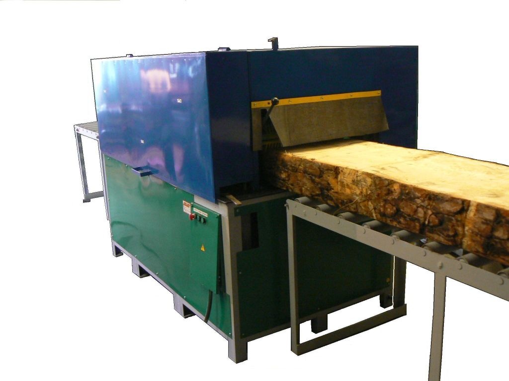

Станок многопильный СМД 20-50 (эл./дв. = 55кВт.) высота пропила 200 мм

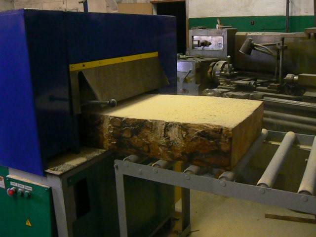

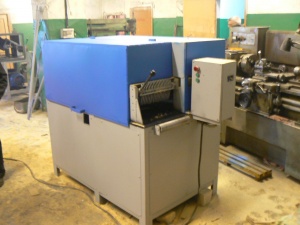

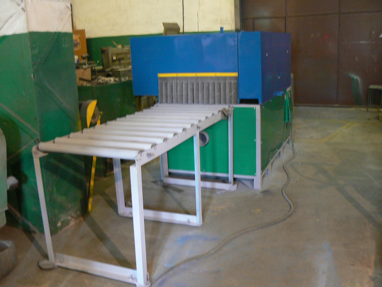

Станок СМД 20-50 предназначен для прямолинейной, продольной распиловки досок и бруса на обрезные доски одновременно несколькими пилами с механичес-кой подачей.
Станок может использоваться как пилорама 2-го ряда.

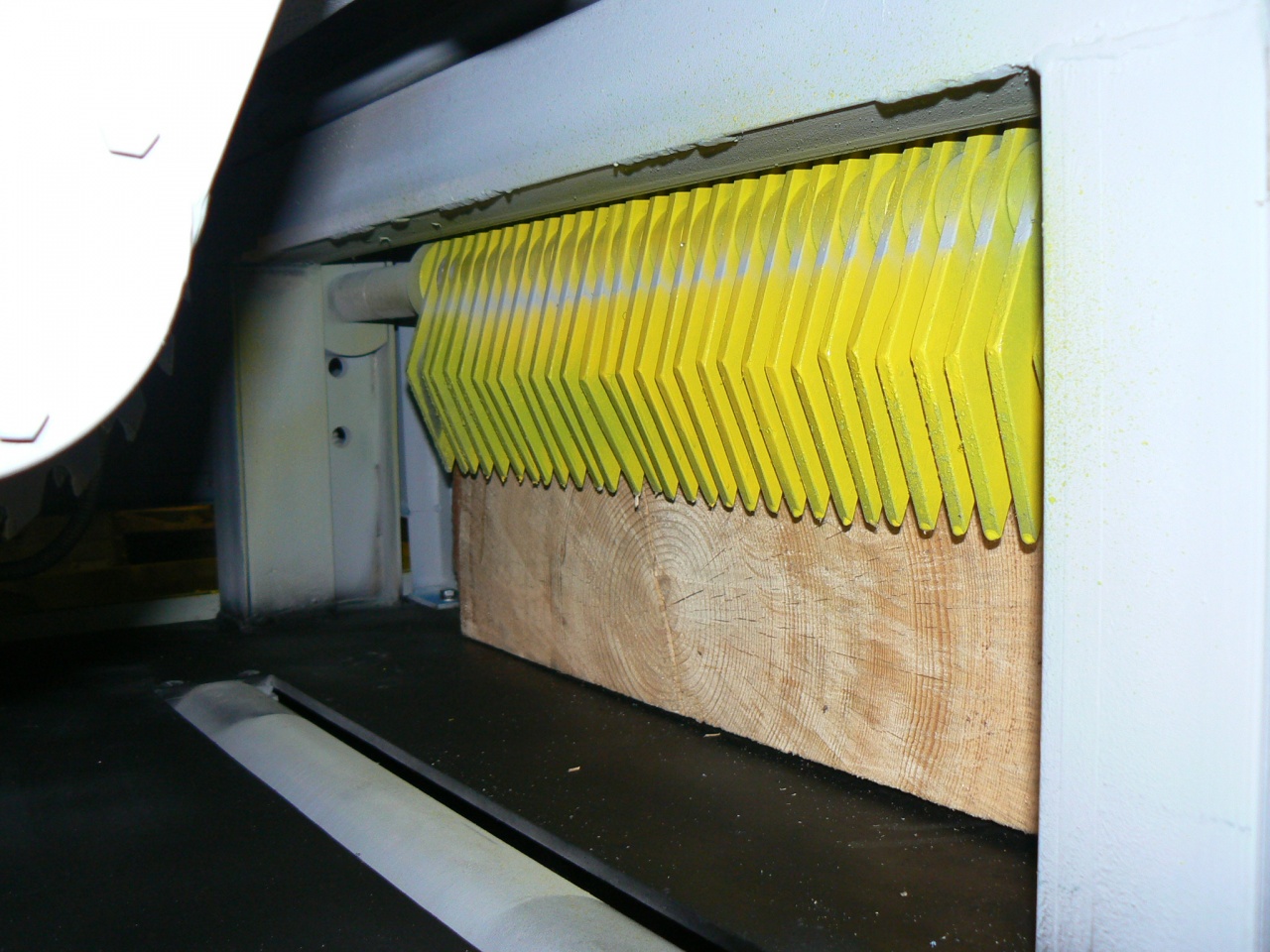

Основные узлы: станина, пильный узел, основной электродвигатель, два независимых механизма подачи с отдельными электродвигателями и редукторами, когтевая защита и пульт управления.
Распиловка материала осуществляется несколькими дисковыми пилами, которые закреплены на пильном валу с помощью фланцев и гайки. Между пилами устанавливаются втулки соответствующие ширине выпиливаемых заготовок. Вал имеет нижнее расположение относительно заготовки и через ременную передачу соединен с электродвигателем. Вал вращается в трех подшипниковых опорах, одна из которых съемная (снимается при замене пил).
Подача материала осуществляется двумя механизмами подачи. Механизмы подачи состоят каждый из привода подачи (электродвигатель, ременная передача, редуктор и валик подачи с набором пилок) и узла подъема для настройки на высоту обрабатываемой детали.
Основные технические данные и характеристики:
| Наименование характеристики | величина |
| Просвет станка, мм | 800 |
| Размеры обрабатываемого материала, мм | |
| Ширина (максимальная) | 300-700 |
| Толщина | 20 - 210 |
| Длина (минимальная) | 1000 |
| Высота пропила, мм | 200 |
| Количество пил, шт. | 1-10 |
| Диаметр пил, мм | 600-630 |
| Диаметр посадочной шейки под пилу, мм | 80 |
| Макс. расстояние между крайними пилами, мм | 500 |
| Частота вращения пильного вала, об/мин. | 1600 |
| Скорость подачи материала, м/мин. | безступенчатая |
| Диаметр вытяжного патрубка, мм | 160 |
| Напряжение, В | 380 |
| Частота, Гц | 50 |
| Мощность эл. двигателя пильного вала, кВт | 55 |
| Частота вращения эл. двигателя пильного вала, об/мин. | 1500 |
| Мощность эл. двигателей механизмов подачи, кВт | 1,1 |
| Частота вращения эл. двигателей механизмов подачи, об/мин. | 1000 |
| Количество эл. двигателей механизмов подачи, шт. | 2 |
| Общее количество эл. двигателей, шт | 3 |
| Суммарная мощность эл. двигателей, кВт | 57,2 |
| Габаритные размеры: длина , ширина, высота, мм | 2000 х 1500 х 1700 |
| Масса, кг | 1800 |
