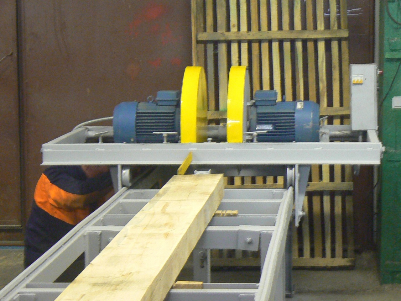

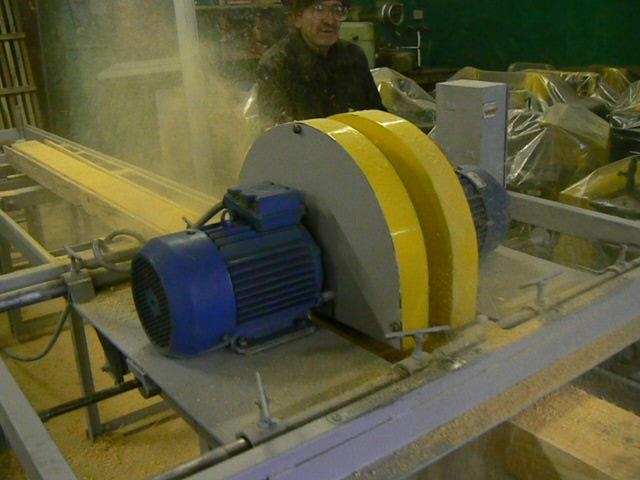

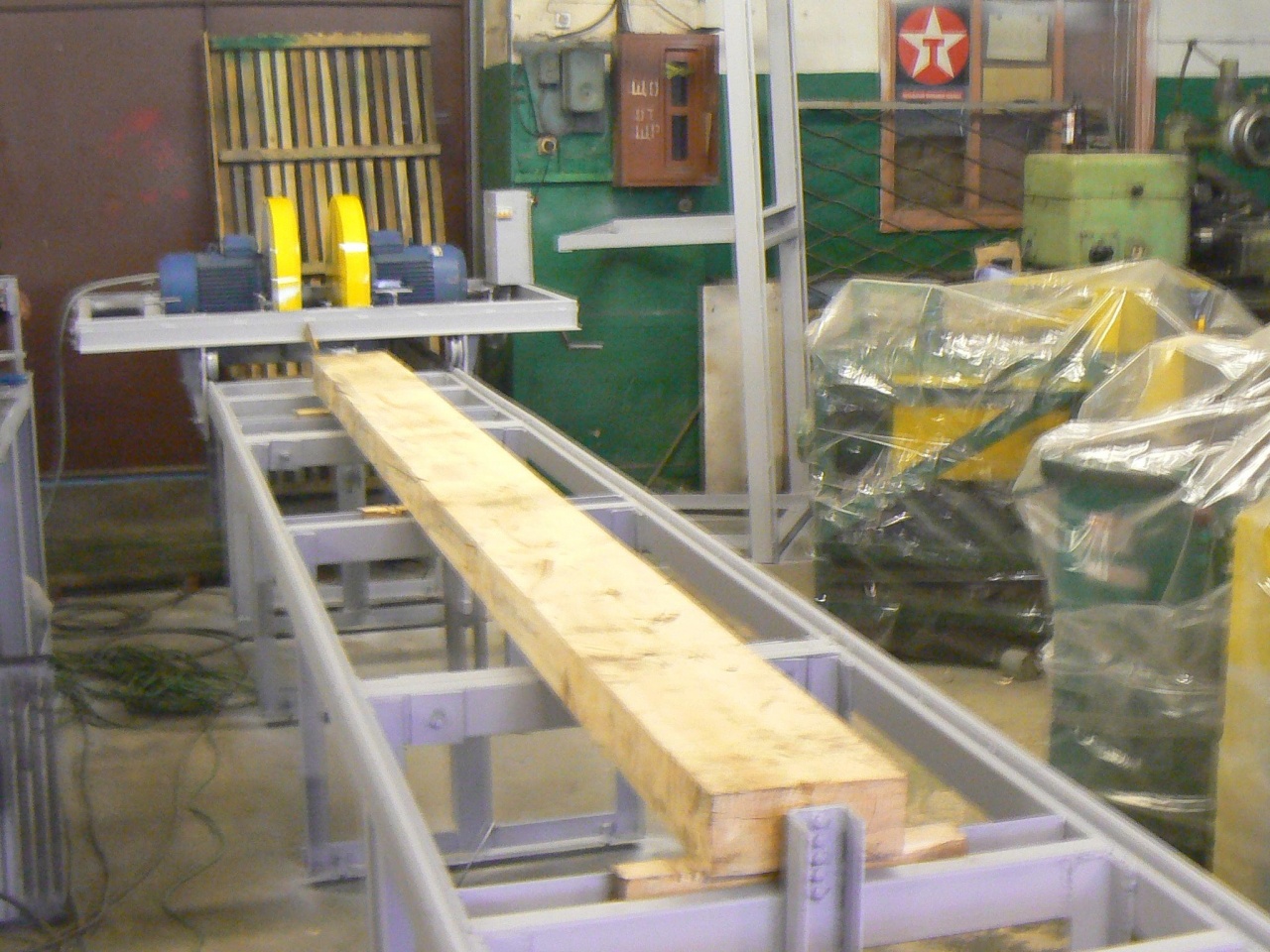

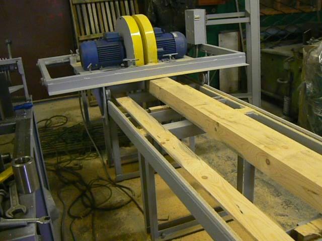

СТАНОК КРОМКООБРЕЗНОЙ БРУСУЮЩИЙ КБ-100, КБ-200
Станок предназначен: для кромления пиломатериала (получения обрезного), распила бревен небольшого диаметра, роспуска лафета на обрезной материал, изготовления бруса.
