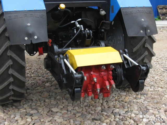

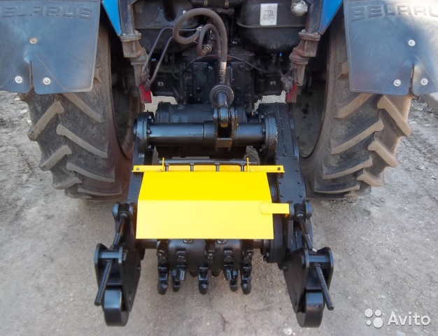

Фреза дорожная навесная МТС-110 предназначена для подготовки асфальто - цементных покрытий улиц, дорог, тротуаров, аэродромов к ремонту, методом холодного фрезерования.
Фреза дорожная навесная МТС-110 представляет собой навесное оборудование к трактору МТЗ-82 с гидроходоуменьшителем. Машина служит в первую очередь для подготовки дорожных выбоин к заливке асфальтом, то есть для разрушения асфальтобетонных покрытий дорог, тротуаров и т.п. без предварительного их разогрева при строительстве, ремонте и эксплуатации асфальто- и цементных покрытий.
Фреза дорожная навесная МТС позволяет осуществлять следующие виды ремонта покрытий:
· оздоровительный ремонт;
· устранение колейности и наплывов на остановках транспорта и перед светофорами;
· сплошное фрезерование при восстановлении покрытий;
· оконтуривание ремонтируемых участков;
· оконтуривание ямок
Технические характеристики:
Базовый трактор МТЗ-82.1, 82.2, 92П
Привод фрезы Механический
Обороты ВОМ (рычаг управления в положении – независимый I), об/мин 540
Обороты барабана фрезы, не более, об/мин 190
Ширина обрабатываемой полосы, не менее, м 0, 4±0, 01
Расчетная производительность, м2/мин 5
Глубина фрезерования, мм 70±5
Количество резцов, шт. 38
Диаметр барабана фрезы, мм 550±50
Масса фрезы, не более, кг 850±10%
Радиус поворота от продольной оси трактора, не более, м 8, 5
Скорость передвижения, не более:
- в рабочем режиме, км/ч: 0-1, 6
- в транспортном режиме, км/ч: 18
Габаритные размеры в транспортном положении, не более, мм:
- длина 1 200
- ширина 850
- высота 1070
Передаточное отношение понижающего конического редуктора 1, 9
