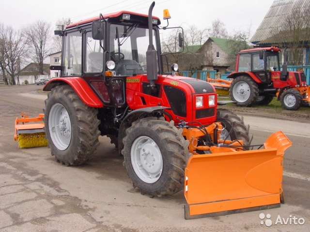

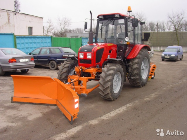

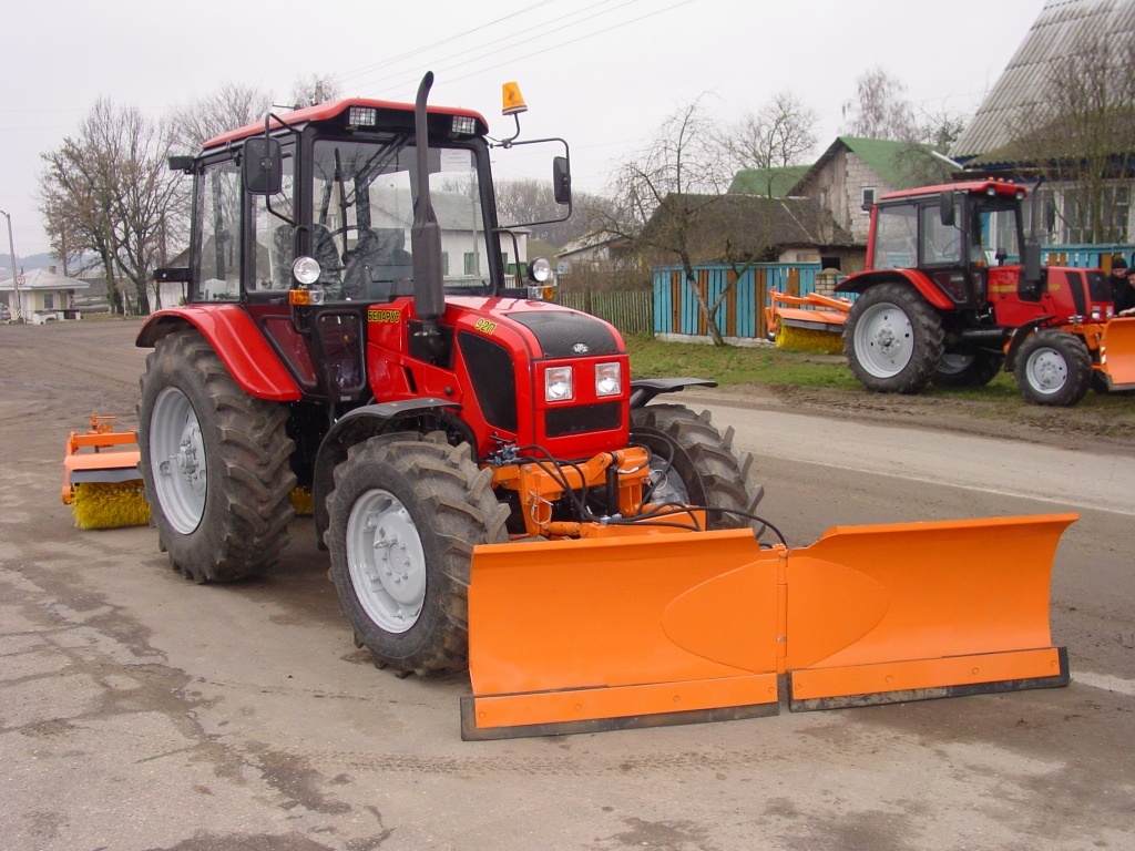

Многофункциональное навесное оборудование для трактора МТЗ-82, МТЗ-82П, МТЗ-92П, МТЗ-1221. Предназначен для перемещения сыпучих материалов на зернотоках и складах, а также очистки внутригородских дорог от свежевыпавшего снега и перемещения легких грунтов. Особенностью отвала НТУ-10 является управление секциями из кабины оператора. Каждая секция управляется независимо. Конструкцией отвала предусмотрено смещение ножа при наезде на препятствие (люк, невысокий бордюр).
Внимание!!!
В сезоне 2018-2019 введены: габаритные огни отвала, упор НТУ-10.3.00 (защита от удара гидроцилиндра), подпружинные ножи комплектуются металлокордовой резиной, а также гильза гидроцилиндра увеличена с Ф63 на Ф80. Данные поправки в производстве были введены для более безопасной работы и увеличения срока эксплуатации данного оборудования.
Базовый трактор
МТЗ-1221, МТЗ-82 и его модификация, МТЗ-92П
Габаритные размеры (ДхШхВ), мм - 1250х2600х800
Ширина обрабатываемой полосы, м - 2, 0-2, 6
Расчетная производительность, м2/мин. - 260-340
СКОРОСТЬ ПЕРЕДВИЖЕНИЯ, не более:
ꟷ
В рабочем режиме, км/ч - 8
В транспортном режиме, км/ч - 20
Углы поворота секций, не менее, градус - От 60 до 120
Высота перемещаемого слоя материала, не более, мм - 800
Масса отвала, не более, кг - 600
