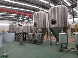

II. Система бродильного оборудования
1. Бродильный аппарат цилиндроконический, 10 шт.
a) Корпуса емкостей изготовлены из нержавеющей стали марки SUS304, внутренняя стенка цилиндра толщиной 3 мм, сварные швы обработаны полировкой до 2-й категории (0,8 мкм), внешняя стенка цилиндра изготовлена сваркой из листов нержавеющей стали.
b) Полный объем: 720 л, эффективный объем: 600 л, охлаждающая часть оборудована теплообменником Miller, изготовленным аргонно-дуговой сваркой; внешние габаритные размеры: Ø920×2250 мм.
2. Насос передвижной из нержавеющей стали, 0,75 кВт, расход: 3 т/ч, напор: 20 м, количество: 1 шт.
3. В верхней части емкостей предусмотрен трубопровод системы безразборной мойки и трубка подачи CO2, а также люк с утопленной ручкой. В нижней части расположены патрубки подачи и отвода пива, кран для отбора проб дезинфицирующей жидкости, на сливном патрубке для пива предусмотрены быстроразъемные соединения, патрубок для присоединения термометра.
