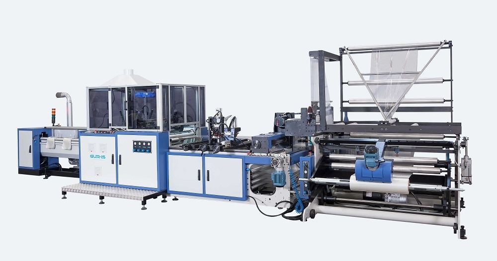

Пакетоделательная машина «WB 650» GUR-IS
Обновлено 08.04.2026 204972
Технические характеристики
Модель
Модель «WB 650»
Бренд
Перерабатываемый материал
Длина пакета, мм
200 - 650 мм
Ширина пакета, мм
150 - 420 мм
Расход воздуха, л/мин
500 л/мин
Плотность пленки, мм
0,018 – 0,070 мм
Главная панель управления
BECKHOFF(Германия)
Габариты, ДхВхШ, мм
Длина: 9,5 м Ширина: 1,9 м Высота: 2,4 м
·         Все установки машины задаются через сенсорный экран, BECKHOFF(Германия).
·         Машина имеет 5 стандартных серводвигателей, BECKHOFF(Германия).
Станция размотки:
·         Гидравлические подъемники;
·         Станция размотки управляется АС мотором;
·         Двигатель переменного тока контролируемый направляющей с ультразвуковым датчиком для веб-контроля;
·         Автоматическая система контроля натяжения;
·         Фото-сенсорное устройство
·         Устройство закладки донного фальца;
·         Пневмовал;
·         Макс. диаметр 1000мм.
Основное устройство машины:
·         Устройство поворотного ножа для ПЭ и ПП пакетов с боковым швом;
·         Возможность разворота ножа на 90 ° для удобного ремонта и обслуживания;
·         Синхронизация обрезиненных валов посредством сервомотора;
·         Протяжка материала при помощи главного сервомотора;
·         Устройство предварительной сварки приводится пневматикой;
·         Вращающийся силиконовый вал;
·         Основные и синхронные резиновые валы контролируются серводвигателем;
·         Система «фотоглаз»;
·         Бесконтактная система снятия статики.
Устройство «Wicketer» и конвейер:
·         3 линии и 8 лопастей контролируются серводвигателем;
·         Система укладки и конвейер контролируются серводвигателем;
·         5 рабочих укладывающих станций;
·         Вакуумное устройство лопастей 7,5кВт;
·         Система снятия статики «SIMCO».
