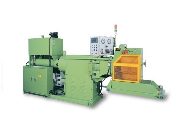

Предформователь предназначен для подготовки резиновых заготовок для последующей вулканизации. Нарезает резиновую смесь на заготовки нужной формы и массы.
Параметры
P-20
P-40
P-60
Объем загрузочной камеры, литров
20
40
60
Мощность, кВт
11
Диаметр камеры, мм
200
250
250
Размер заготовки, мм (внешний диаметр)
5-80 или 80-140
Точность заготовок
3%
Скорость реза (двойной нож), об/мин
250 об/мин x 2
Изменение скорости реза
оператор
Температура материала внутри камеры
до 90 град.
Точность температуры внутри камеры
±5 град.
Теплоноситель
вода
Вес остатка, кг
3
5
5
