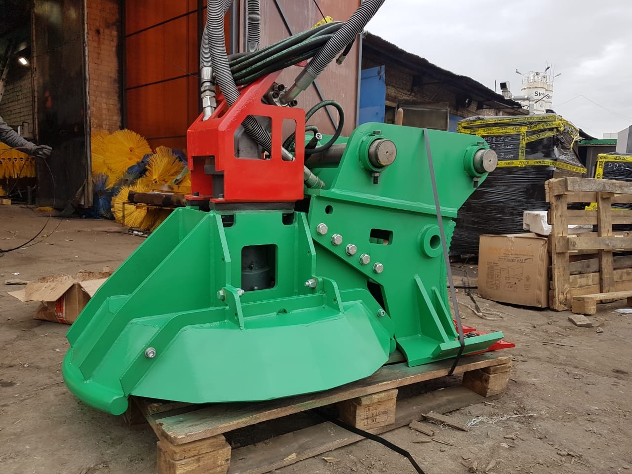

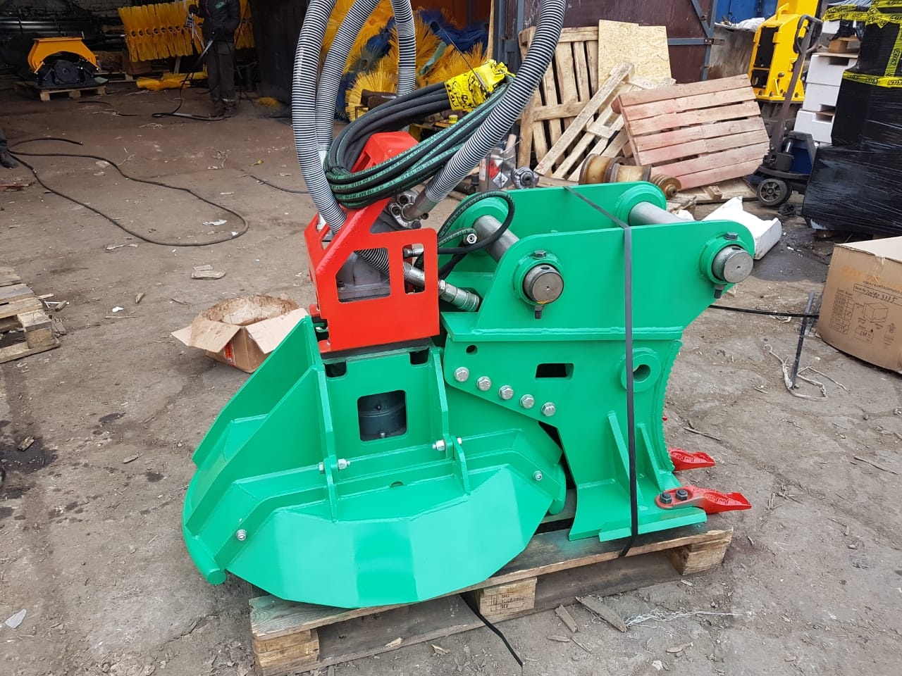

Мульчер дисковый для расчистки от деревьев и кустарников в лесах, на просеках линий электропередач, а также для мульчирования срезанных ветвей.
Собственное производство из полностью импортных комплектующих!
  • Машина носитель экскаваторы 15-25 тонн
  • Ширина реза    H=101мм
  • Диаметр диска Z=893 мм
  • Габаритные размеры
  • Длина A=1440
  • Высот B=890
  • Ширина C=990
  • Ширина проема (открытая рабочая часть) K=840
  • Ширина заднего ножа L=905
  • Вес 700 кг
Преимущества:
-мощный энергоэффективный аксиально-поршневой гидромотор объемом 90 см3, один из лучших в своем классе
-режущий диск и корпус изготовлен из износостойкой стали, с максимальной конструкционной жесткостью
-прямой привод от мотора с системой смазки и охлаждения, изготовленный на высокоточном оборудовании, из современных износостойких материалов.
-уникальная конструкция кожуха корпуса может втягивать материал вовнутрь для мульчирования, что приводит к одноэтапному процессу
-армированные шланги, защитная муфта привода, высокопрочный крепеж.
-дверцы-шторки корпуса с каждой стороны мульчера обеспечивают множество вариантов резания
-8 оригинальных зубьев периферийно (по краю) и 18 лезвий- долот сверху и 18 снизу на самом диске, из спекаемого порошкового сплава на основе карбид-вольфрама
-наличие антикавитационной защиты.
