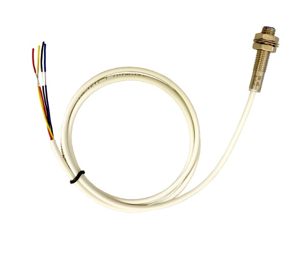

ДАТЧИК МАГНИТНОГО ПОЛЯ, ДАТЧИК ХОЛЛА (МАГНИТНЫЙ СДВОЕННЫЙ ДАТЧИК) 2HS-8-DN-NO
Обновлено 03.11.2026 206984
Применение датчика магнитного поля датчика Холла 2HS-8-DN-NO :
- В системах, где требуется определение направления движения или вращения (измеритель длины, счетчик оборотов, расходомеры, конвейеры)
. В тахометрах.
- В качестве сдвоенных бесконтактных концевых выключателей, для повышения надежности.
- В системах управления приводами, совместим для управления большинства частотных преобразователей и сервоприходов
Преимущества датчика магнитного поля датчика Холла2HS-8-DN-NO
- Очень простое использование реверсивных системах, не нужно настраивать смещение при установке 2-х датчиков, просто ставится один датчик и реверсивная система готова. Для изменения направления счета не требуется перекоммутация выходных каналов 2-х датчиков, просто поверните датчик 2HS-8-DN-NOна 180 градусов и направление счета изменится.
- Малый габарит позволяет встраивать в любые, даже самые маленькие устройства.
- Простое крепление. Требуется всего одно резиновое или гладкое отверстие в платине для надежной установки датчика.
- Для срабатывания датчика подходит любая полярность магнита.
Количество чувствительных элементов 2
Напряжение питания 5-24 В
Чувствительные элементы датчика реагируют на магнитное поле.
Дистанция обнаружения 5 мм (зависит от используемого магнита)
Максимальный выходной ток 25 мА (не более)
Количество выходных каналов 2
Максимальная частота срабатывания 500 Гц
Выход - с открытым коллектором, проводимость NPN (DN)
Выходное состояние нормально открытое (NO)
Внешние провода 1 м
Диаметр корпуса датчика 8 мм
Длина резьбы М8-26 мм
Общая длина 37 мм
