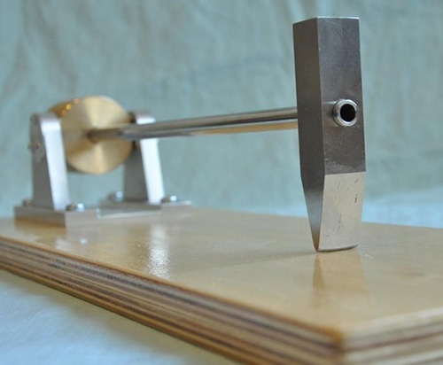

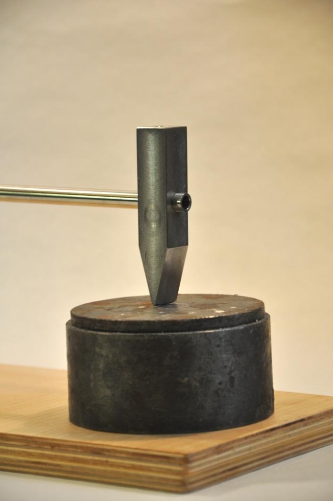

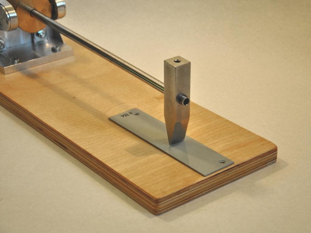

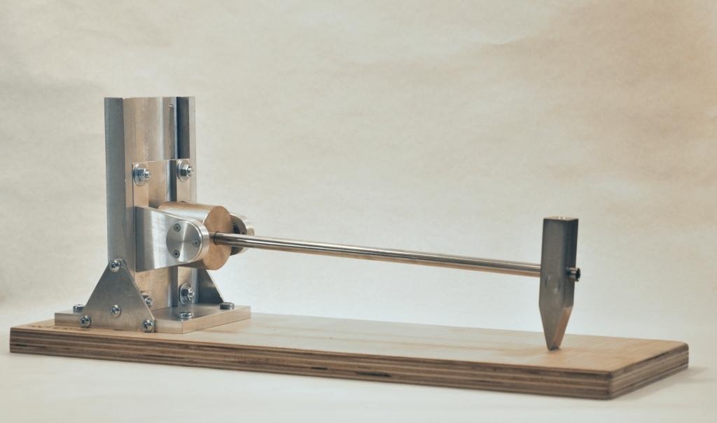

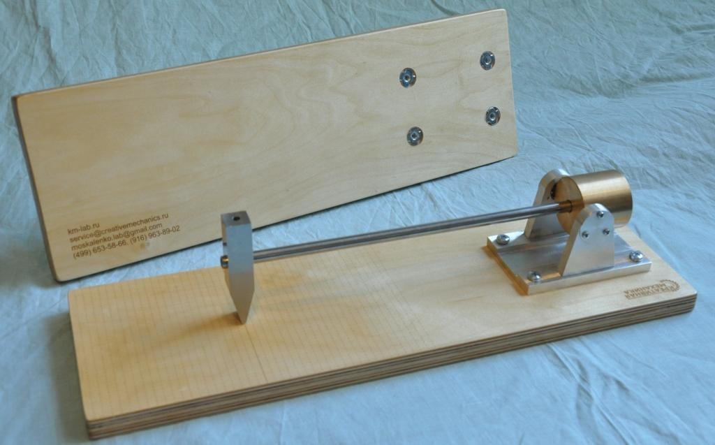

Трубопроводные системы и механизмы, ПК, ОООПоворотный молоточек для проведения испытаний цинковых покрытий по ГОСТ 9.307-89 установлен на горизонтальную подставку, он падает на оцинкованную поверхность и наносит отметины. Расстояние между вмятинами 6 мм.
Для удобства работы на основание нанесена соответствующая разметка, а стойка молоточка оборудована механизмом, позволяющим регулировать высоту основания молоточка в соответствии с толщиной образца.
Открутив зажимные болты, можно поднять основание молоточка на необходимую высоту.
Система позволяет работать с образцами толщиной до 50 мм.
