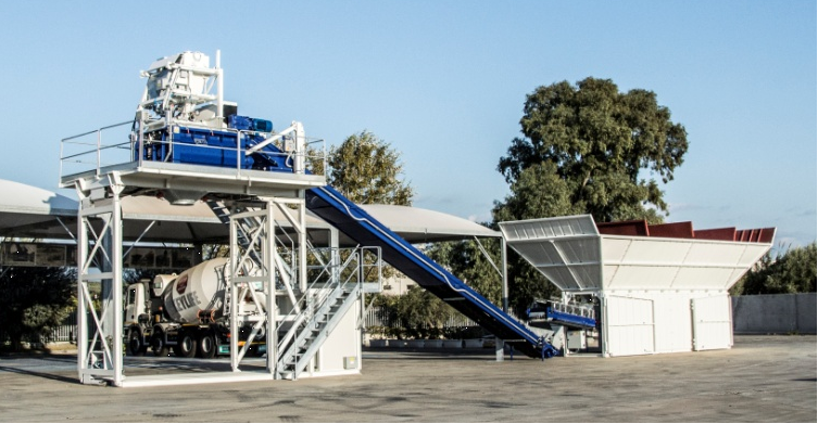

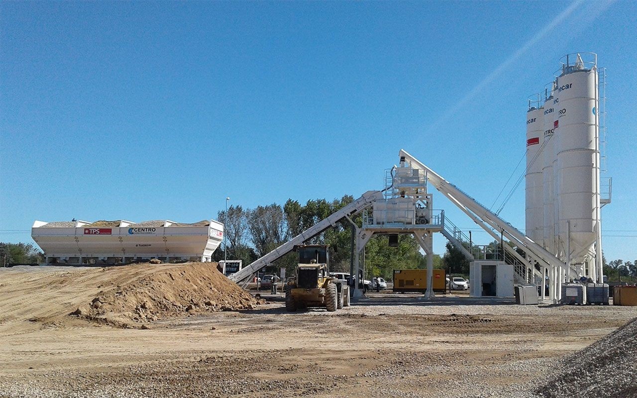

Шведский Быстромонтируемый (Мобильный) бетонный завод Люкс-класса Sumab F-60 (60 м3/ч)
Технические характеристики:
Бункера инертных.
4 отделения 3000 x 4020 мм. каждое.
Система взвешивания состоит из 4 тензодатчиков (производство компании
Soc. Coop. Bilanciai) 3.000 кг – класс С3
Дозация цемента.
Дозатор цемента, имеет геометрическую вместимость 1 м3 с электропневматическим открытием с помощью дроссельного клапана, приводимого в действие пневматическим цилиндром с наружным алюминиевым покрытием (диаметр 63 мм, ход 150 мм) и системой аэрации. Вибратор силой 100 кг. Укомплектован системой взвешивания на 3 тензодатчиках 1000 кг – класс С3
Фильтр Euro Hoppertor для устранения пыли при дозации цемента с пневматической очисткой. Обладает следующими техническими характеристиками:
Фильтрующая поверхность 1 м3
Рукава из поэфирного нетканого материала (Polypleat)
Система очистки сжатым воздухом, подаваемым вверх, рабочее давление от 5 до 6 бар
Подача воды.
Оцинкованный дозатор для воды, чистой или рециклированной, геометрическая емкость 0,3 м3 с электро-пневматическим открытием с помощью дроссельного клапана, приводимого в действие пневматическим цилиндром с наружным алюминиевым покрытием и система взвешивания с 1 тензодатчиком (Soc. Coop. Bilanciai) 300 кг - класс C3 с цифровым дисплеем.
Дозатор воды на базе электронного импульсного счетчика и шаровой клапан 1/2" с электро-пневматическим затвором. Цифровой дисплей с автоматической остановкой дозирования, установлен на пульте управления. Система
фильтрации воды от примесей.
Система загрузки
Шевронное полотно длиной 14 м:
Пропускная способность 350 м3/час
Миксер
Смеситель двухвалковый МЕВ 2000/1350 с выходом 1,33 м3 вибробетона,
- 2 мотора по 22 кВт (30 л. с.)
- 2 смесительных вала встречного вращения, синхронизированных между собой, укрепленные втулки для защиты от проскальзывания при помощи уплотнения.
- нижняя броня из пластин Hardox 500 HB, толщина 15 мм уменьшенных размеров для облегчения обслуживания
- боковая броня секторная из Hardox 500 HB, толщина 15 мм
- держатели смесительных лопастей из чугуна с шаровидным графитом, с болтовым креплением к валам.
- 16 смесителей лопастей из хромового сплава 750 HB, лопасти с закрепленным профилем и перпендикулярным креплением относительно пластинок ёмкости
- скребковые лопасти для очищения боковых поверхностей из хромового сплава 750 HB
Дозатор для 2 жидких хим. добавок состоит из:
- 2 емкостей из нержавеющей стали по 12 литров, снабженных поплавком безопасности во избежание перелива жидкости
- 2 тензодатчика класс точности +/- 0.03%
Пневмо-система
1 Компрессор с резервуаром 500 литров и 2 моторами по 4 кВт – расход воздуха 514 л/мин - 11 бар
1 трубопровод оцинкованный для подачи воздуха на 4 пневматических цилиндра.

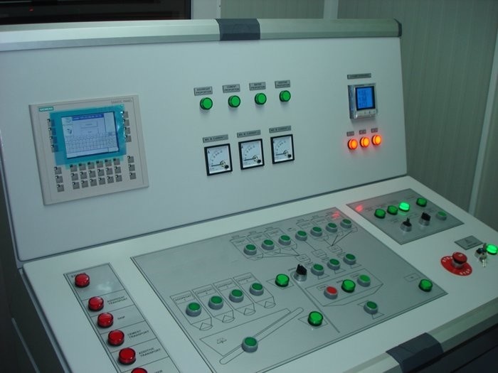

Промышленный компьютер
Автоматизированная система управления Dornerbatch-Rmx - полностью электронная система с взвешиванием и проверкой при помощи микропроцессора, разработанного специально для бетоносмесительных заводов,
- Аппаратная часть для промышленного использования;
- ОС Microsoft Windows 7 Professional
- ПО проверки процессора с визуальным воспроизведением в режиме реального времени;
- База данных: MS SQL Server
Измеритель влажности ED 358 – микропроцессорная технология.
Показ преобразованных данных влажности
Кабина управления (RAL 9002), размеры 1,9 x 1,4 x выс. 2,0
Панели сэндвич 40 мм
Гарантия 12 мес.
Мобильная бетоносмесительная установка Sumab - это:
1. Высококачественное и современное оборудование, изготовленное по проверенной временем Скандинавской технологии!
2. Разработка и модификация с учетом новейших технологий производства бетона.
3. Быстрая окупаемость оборудования и последующая прибыль.
4. Простота в обслуживании и очистке бетонного завода.
5. Все быстроизнашиваемые части изготовлены из прочных материалов и могут быть при необходимости заменены по отдельности, что существенно снижает производственные затраты.
6. Надежность, проверенная временем!
Благодаря использованию Скандинавских технологий, наши заводы имеют высокий показатель долговечности и надежности.
Доставка оборудования осуществляется точно в срок.
Более 20 лет надежного партнерства.
Бетонные заводы Sumab работают в Украине, Казахстане, странах Европы, Южной Америки, в Арабских странах и Африке.
За период деятельности компании поставлено более 500 бетонных заводов различной комплектации и производительности.
