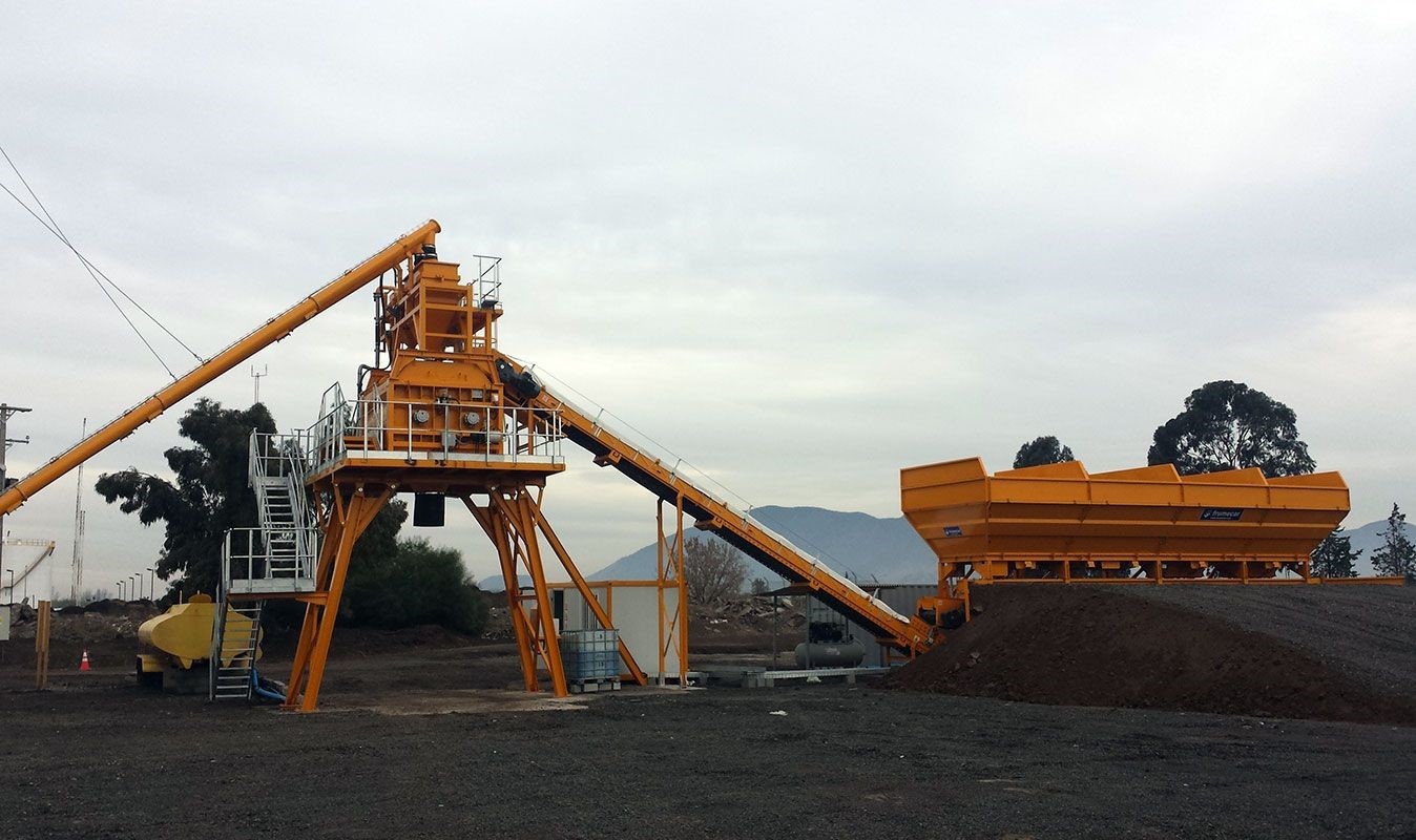

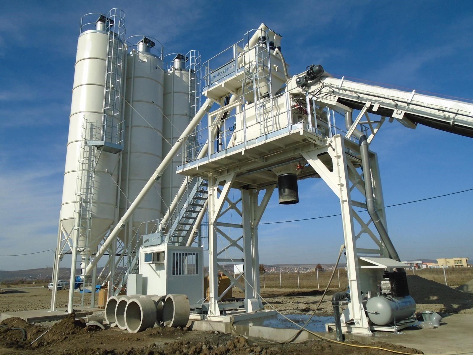

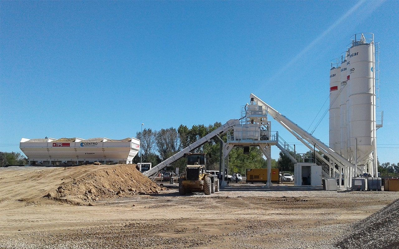

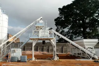

Мобильный (Быстромонтируемый) бетонный завод F-130 (130 м3/ч) производства шведской компании Sumab.
Быстромонтируемый бетонный завод Люкс-класса, производительностью 130 м3/ч.
Технические характеристики:
Бункера инертных.
4 отделения (3200 x 4300 мм. каждое).
8 дозирующих клапанов со смазочными поршнями в отверстиях
4 пневматических цилиндров с амортизатором в конце хода со скоростной выгрузкой для 8 дозирующих затворов (диаметр 100 мм, ход 250 мм) с корпусом из алюминия
Суммарный объем 85 м3 ( с горкой 120 м3)
Дозатор цемента
Имеет геометрическую вместимость 2 м3 с электропневматическим открытием с помощью дроссельного клапана, приводимого в действие пневматическим цилиндром с корпусом из алюминия (диаметр 63 мм, ход 150 мм) и системой аэрации. Укомплектован системой взвешивания на трех тензодатчиках 1500 кг – класс С3
Оцинкованный дозатор для воды,
Чистой или повторного использования, геометрическая емкость 1 м3 с электропневматическим открытием с помощью дроссельного клапана, приводимого в действие пневматическим цилиндром с наружным алюминиевым покрытием и система загрузочного устройства с 1 тензодатчиками 1.000 кг - класс C3
2+2 вибратора с двойной площадкой возмущающей силы 200 кг установлены между патрубками первого и второго бункера песка
1+1 площадочный вибратор возмущающей силы 200 кг, установлены в дозаторе заполнителя
Загрузочный транспортер
Пропускная способность 260 м3/час
Длина полотна 22 000 мм и ширина 800 мм – класс 315 – толщина мм 4+2 - 3 полотна (общая толщина 9 мм).
Роликоопоры тройные самосмазывающиеся с диаметром ролика 89 мм
Электрический пульт
Электрический пульт управления бетоносмесительной установкой
Размеры: длина 1100 x толщина 400 x высота 2100
Степень защиты IP 55, синоптическая панель управления с цветными переключателями, кнопками, лампами сигнализации. Плавкий концевой выключатель.
Электронный модуль вспомогательной защиты, магнитотермической защиты.
Вспомогательный запуск ключом. Амперметр и вольтметр. Клеммная панель для соединения кабелей. Использованная комплектация Telemecanique
Пневмо-система
1 компрессор с резервуаром 700 литров и 2 мотором по 4 кВт – расход воздуха 1028 л/мин - 11 бар – электрический пульт расположен в соответствии с компрессором.
1 трубопровод оцинкованный для подачи воздуха на 4 пневматических цилиндров.
Миксер бетонный
Двухвальный горизонтальный смеситель MEB 4500/3000, вместимость 4500 л, выход бетона 3000 л, имеет следующие технические характеристики:
- 2 электродвигателя по 55 кВт (70 Л. с.) каждый.
- Два вала противоположного вращения, синхронизированные между собой, предохранительные муфты смесительных валов с креплением, защита от проскальзывания.
- Броня дна из пластин, выполнена из Hardox 500 HB, толщина 15 мм, небольших размеров, удобные для замены при обслуживании,
- Броня боковых стенок из пластин из Hardox 500 HB, толщина 15 мм.
- Держатели лопастей из чугуна с болтовым креплением на валах.
- Скребки боковых поверхностей из хромового сплава 750 НВ.
- 18 смесительных лопастей из твердого хромового сплава 750 НВ. Лопасти с профилем, закрепленным и удерживаемым перпендикулярно пластинам ёмкости.
Промышленный компьютер
Автоматика Betonwin 3 с распечаткой + ПК Siemens или IBM + ЖК монитор 22" LCD + принтер.
5000 формул (возможность увеличения), управление данными заказов и поставок, выпуск транспортных документов в формате итальянского стандарта и возможность оформления их в соответствии с бланками клиента, запись в формате ASCII и свободный перенос в любую другую систему накладных, учёт 3000 клиентов и поставщиков, 5000 назначений и накладных с соответствующими данными цикла в памяти, распечатка данных цикла, автоматическое управление складом сырья, отчёт о производстве, запись сигналов тревоги, 9 уровней пользователей с различными паролями. Оперативная система Windows.
Гарантия 12 мес.
Мобильная бетоносмесительная установка Sumab - это:
1. Высококачественное и современное оборудование, изготовленное по проверенной временем Скандинавской технологии!
2. Разработка и модификация с учетом новейших технологий производства бетона.
3. Быстрая окупаемость оборудования и последующая прибыль.
4. Простота в обслуживании и очистке бетонного завода.
5. Все быстроизнашиваемые части изготовлены из прочных материалов и могут быть при необходимости заменены по отдельности, что существенно снижает производственные затраты.
6. Надежность, проверенная временем!
Благодаря использованию Скандинавских технологий, наши заводы имеют высокий показатель долговечности и надежности.
Доставка оборудования осуществляется точно в срок.
Более 20 лет надежного партнерства.
Бетонные заводы Sumab работают в Украине, Казахстане, странах Европы, Южной Америки, в Арабских странах и Африке.
За период деятельности компании поставлено более 500 бетонных заводов различной комплектации и производительности.
