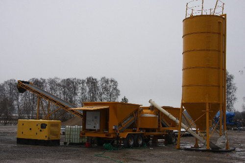

Мобильный бетонный завод шведского производства Sumab LT 1200.
Основные достоинства Мобильного бетонного завода Sumab LT 1200:
Мобильные бетонные заводы SUMAB зарекомендовали себя как надежное и качественное оборудование для производства любых типов бетона и бетонных смесей, обеспечивая высокое качество производимого бетона.
Производство бетона возможно уже через 3 часа после доставки бетонного завода на рабочий участок!
Мобильный бетонный завод может быть легко перемещен с одного объекта на другой.
Для установки завода Не Нужен Фундамент и Согласования!
Установка бетонного завода возможна на любой площадке, минимальный размер которой 15 х 20 м.
Мобильный бетонный завод способен производить более 50 сортов бетона со сменой рецептуры на каждый последующий замес.
Автоматическое управление заводом, компьютер Icon.
Sumab – это более 40 лет опыта производства бетонных заводов европейского качества
Технические характеристики и комплектация бетонного завода:

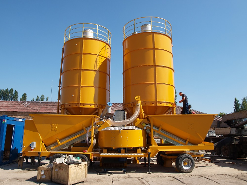

Мобильный бетонный завод Sumab LT 1200 предназначен для производства качественного бетона и бетонных смесей, в объеме до 40 м3 в час.

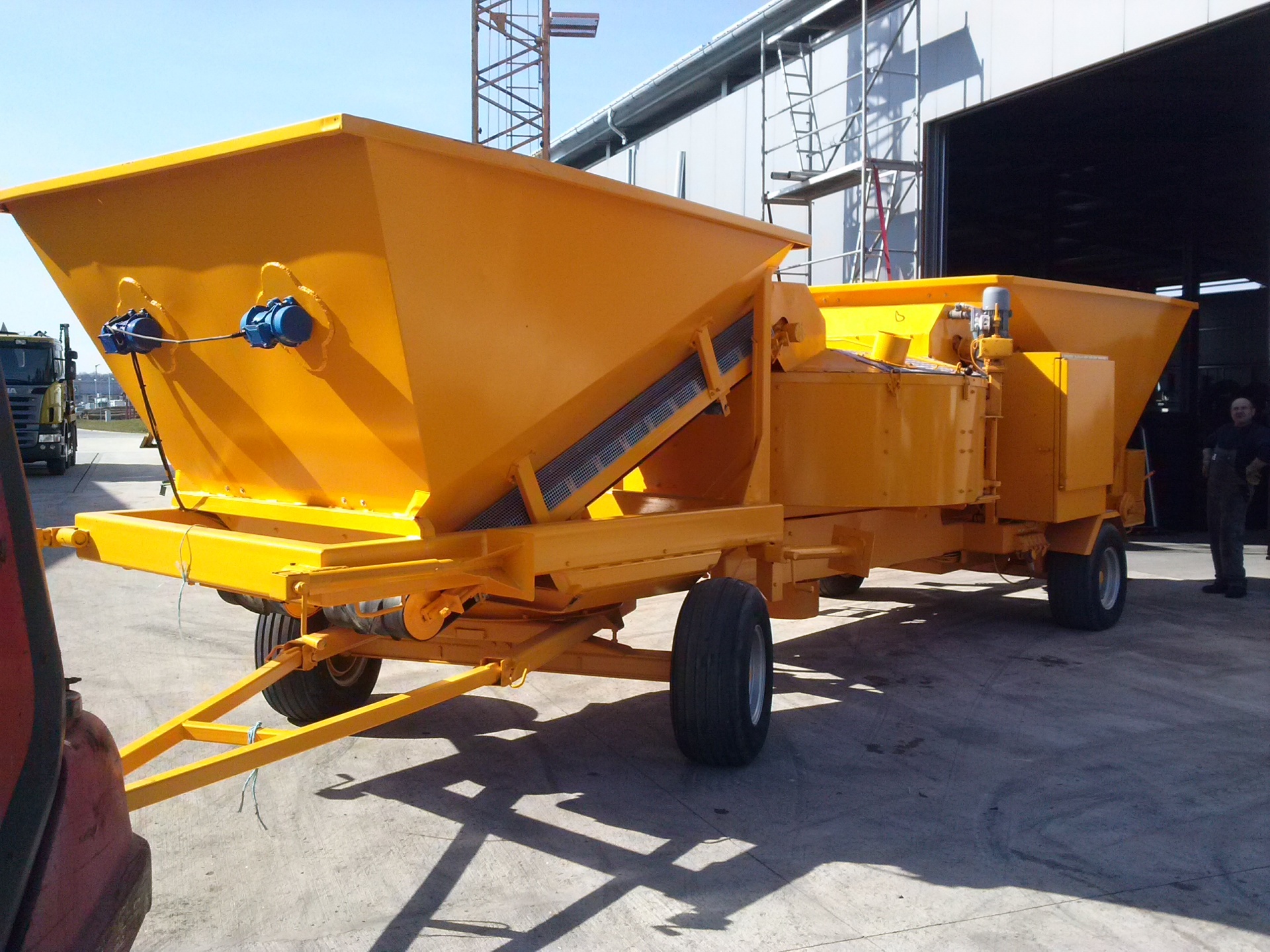

Расположен на 2-х осном шасси.
Точные показатели производительности завода зависят от типа и марки производимого бетона, а также от используемых при производстве бетона инертных материалов, цемента и количества химических добавок.
Мобильный бетонный завод оборудован удобной системой автоматического управления заводом.
Современная компьютерная система Icon позволяет выпускать 50 рецептур и сортов бетона. Предусмотрена возможность распечатки каждой смеси готового замеса в килограммах и процентах, что предотвращает хищение инертных материалов или цемента в ходе приготовления бетонной смеси.
В состав базовой комплектации завода входят следующие элементы:

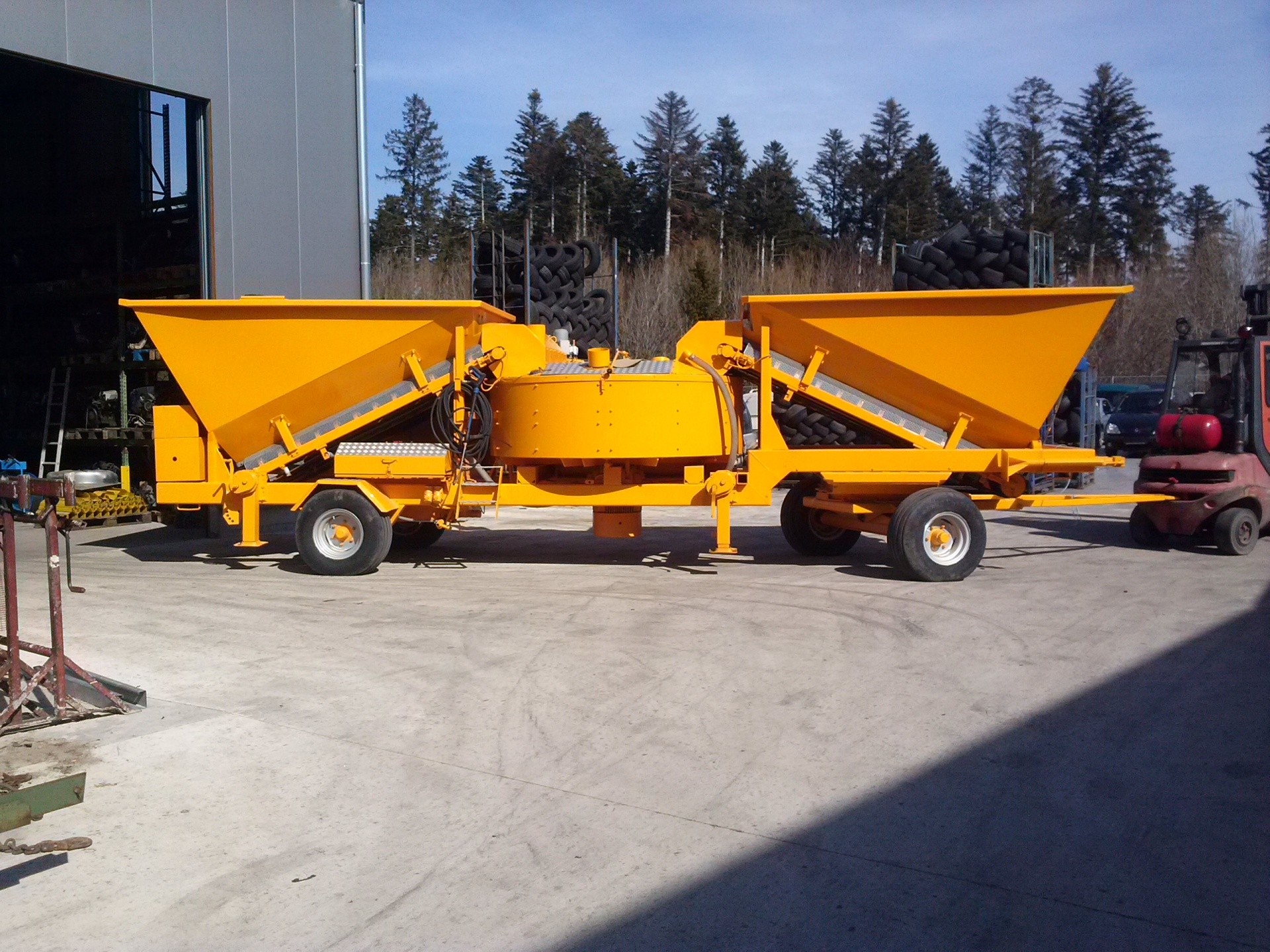

1. Полностью автоматизированный мобильный бетонный завод, производительность до 40 м3 в час. Расположен на шасси с колесами.(2 оси)
2. Бункера инертных материалов
3. Сенсоры взвешивания инертных материалов. Расположены под планетарным миксером. Точность
дозации +\- 100 г. Siemens – Германия
4. Конвейер подачи инертных материалов из бункеров в миксер, вкл. э\двигатель 4.5 KW Расположен под бункерами.

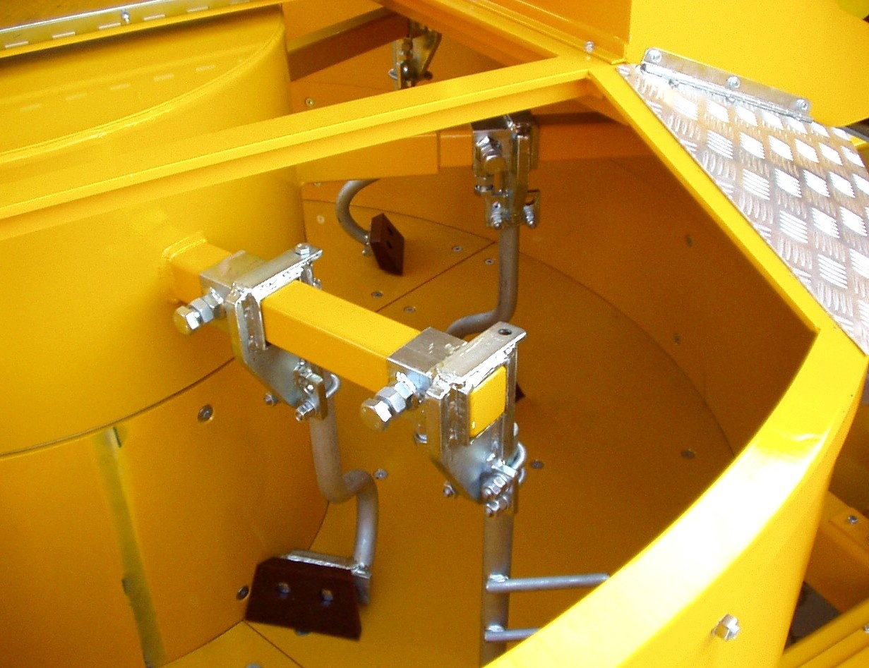

5. Пан-миксер 1200 / 800 литров, покрытый 12 мм слоем специальной стали.
5-ть быстросъемных лопаток с фибропластовыми наконечниками. Автоматически открывающаяся заслонка подачи готового бетона .
6. Оцинкованная емкость воды, 500 литров, с встроенным насосом Danfoss и дозатором подачи воды
7. Воздушный компрессор 10 БАР
8. Панель управления мобильного бетонного завода. Клавиатура ручного управления. Экран легкого касания РС Siemens автоматического управления заводом. 50 сортов бетона с возможностью менять марку бетона перед каждым замесом. Принтер с распечаткой смеси готового замеса в КГ и %. Показатели за замес, час, смену, месяц
Гарантия 12 мес.
Доп. Опции:
Компрессор высокого давления 160 БАР для чистки бетонного завода

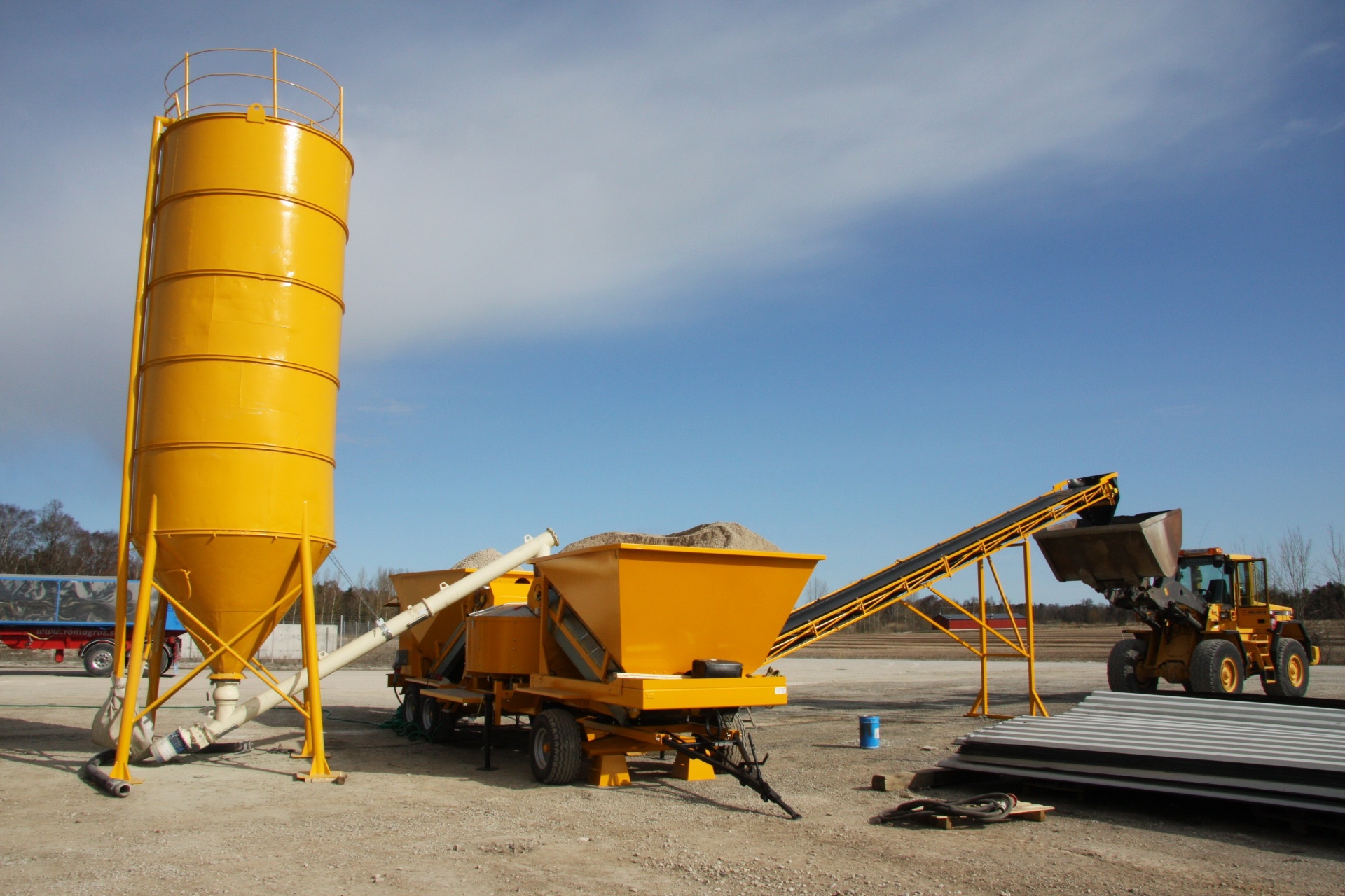

Шнек подачи цемента – диаметр 220 мм длина 4.5 метра. Электродвигатель 5.5 KW. Встроенные сенсоры дозации цемента

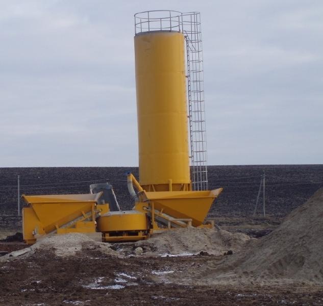

Цементный силос 60 тонн вкл. фильтр, лестница, Мах-Мин уровни, оградительная решетка, труба подачи цемента
Конвейер подачи готового бетона из миксера. Длина 12 м., ширина 1000 мм.
Насос химических добавок со шлангом с автоматическим управлением от РС.
Мобильная бетоносмесительная установка Sumab - это:
1. Высококачественное и современное оборудование, изготовленное по проверенной временем Скандинавской технологии!
2. Разработка и модификация с учетом новейших технологий производства бетона.
3. Быстрая окупаемость оборудования и последующая прибыль.
4. Простота в обслуживании и очистке бетонного завода.
5. Все быстроизнашиваемые части изготовлены из прочных материалов и могут быть при необходимости заменены по отдельности, что существенно снижает производственные затраты.
6. Надежность, проверенная временем!
Благодаря использованию Скандинавских технологий, наши заводы имеют высокий показатель долговечности и надежности.
