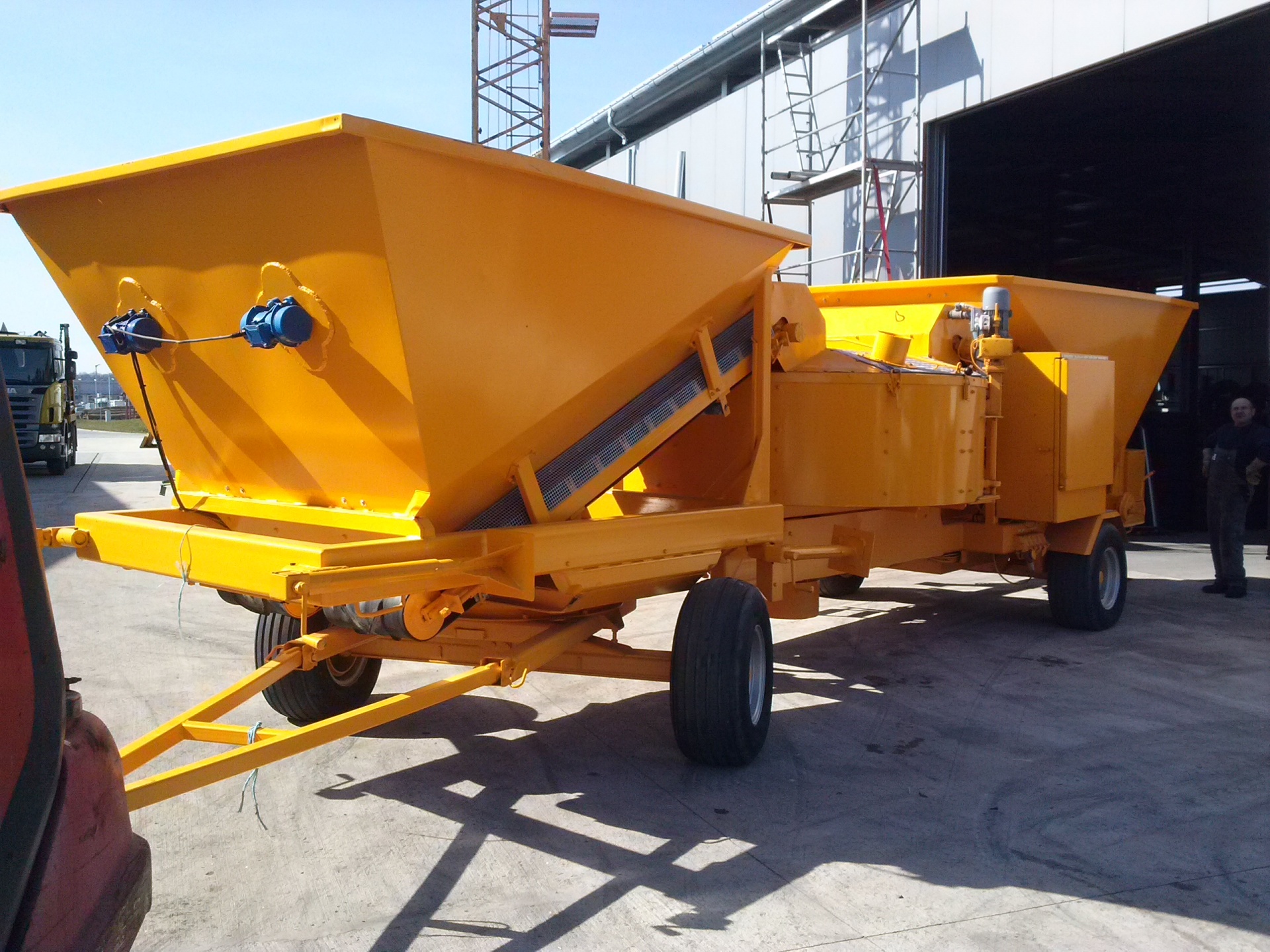

Мобильный бетонный завод шведского производства Sumab LT 1800.

Производство бетона возможно уже через 3 часа после доставки бетонного завода на рабочий участок!
Мобильный бетонный завод может быть легко перемещен с одного объекта на другой.
Для установки завода Не Нужен Фундамент и Согласования!
Установка бетонного завода возможна на любой площадке, минимальный размер которой 15 х 20 м.

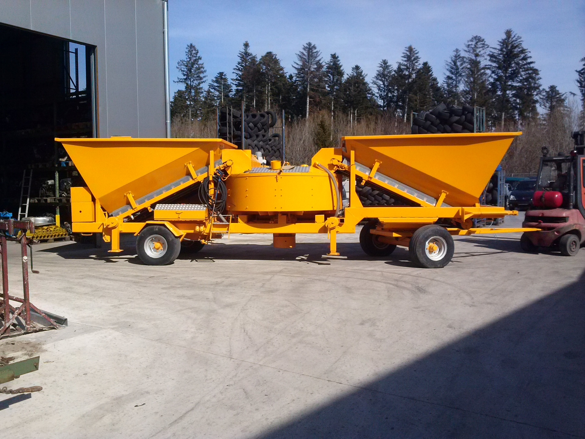

Мобильный бетонный завод Sumab LT 1800 предназначен для производства качественного бетона и бетонных смесей, в объеме 40-60 м3 в час.

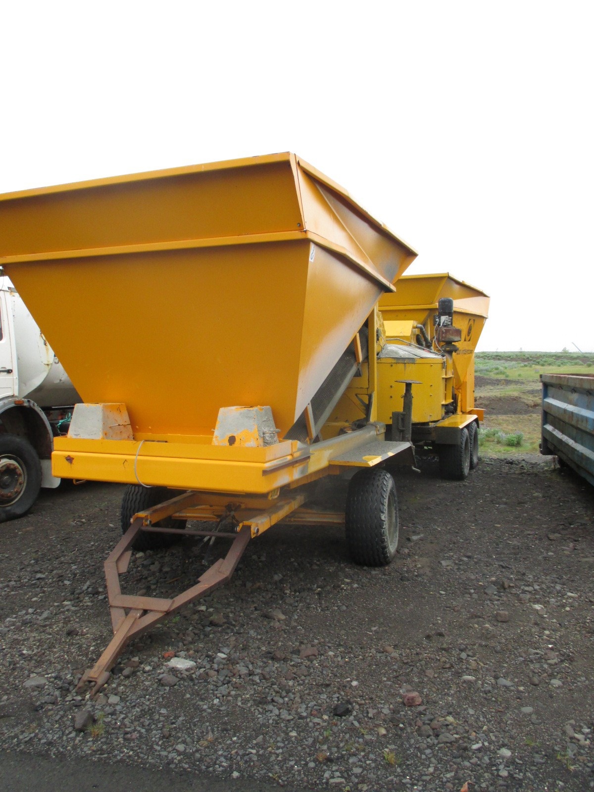

Расположен на 2-х осном шасси.

1. Полностью автоматизированный мобильный бетонный завод, производительность 40 - 60 м3 в час. Расположен на шасси с колесами.

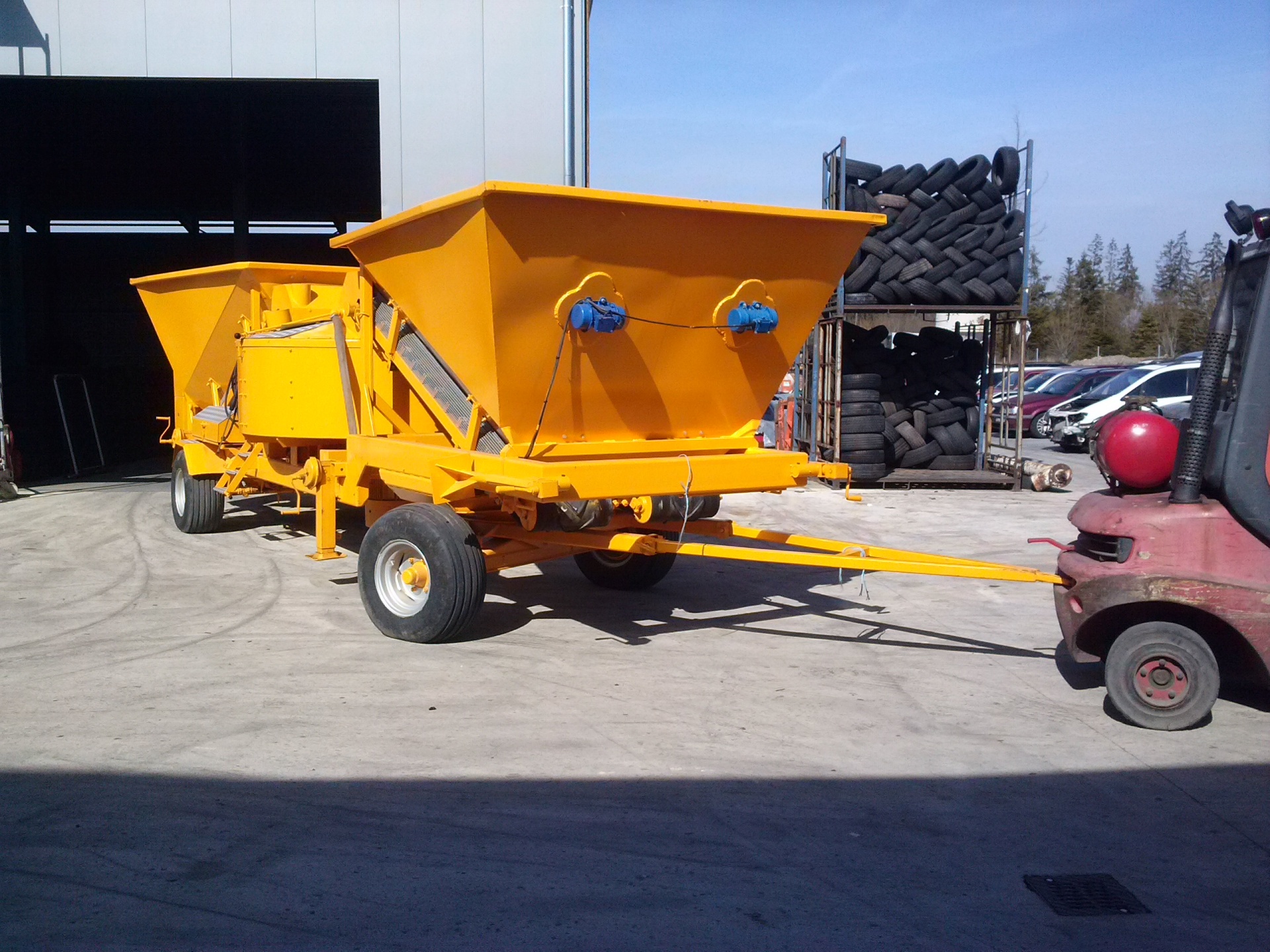

2. Бункера инертных материалов
3. Сенсоры взвешивания инертных материалов. Расположены под планетарным миксером.
Точность дозации +/- 100 г. Siemens – Германия
4. Конвейер подачи инертных материалов из бункеров в миксер, вкл. электродвигатель 4.5 KW Расположен под бункерами.

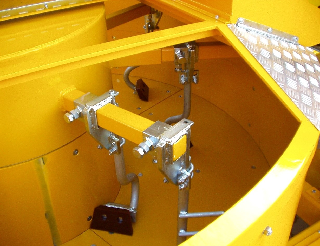

5. Пан-миксер 1800/1200 литров, покрытый 12 мм слоем специальной стали.
5-ть быстросъемных лопаток с фибропластовыми наконечниками. Автоматически открывающаяся заслонка подачи готового бетона .

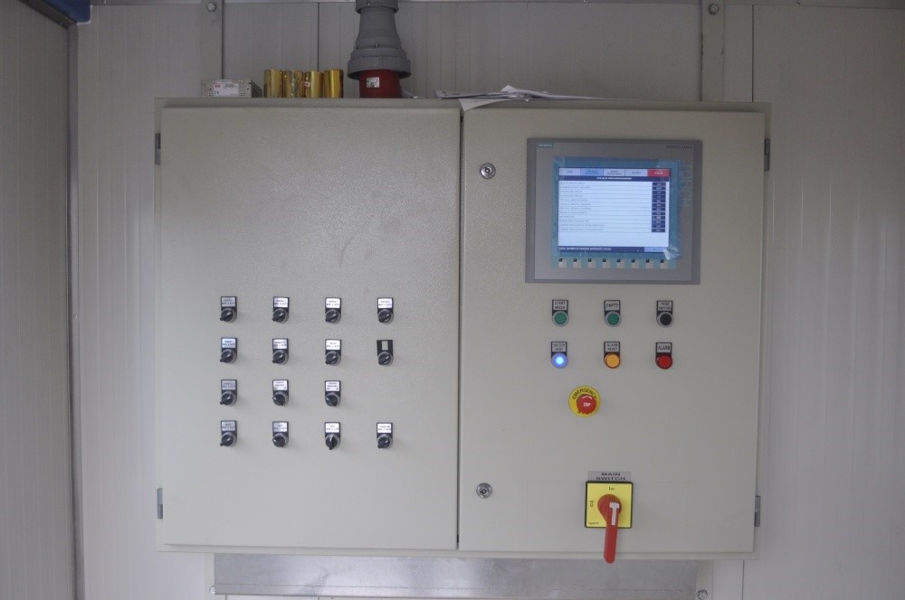

8. Панель управления мобильного бетонного завода. Клавиатура ручного управления. Экран легкого касания РС Siemens автоматического управления заводом. 50 сортов бетона с возможностью менять марку бетона перед каждым замесом. Принтер с распечаткой смеси готового замеса в КГ и %. Показатели за замес, час, смену, месяц

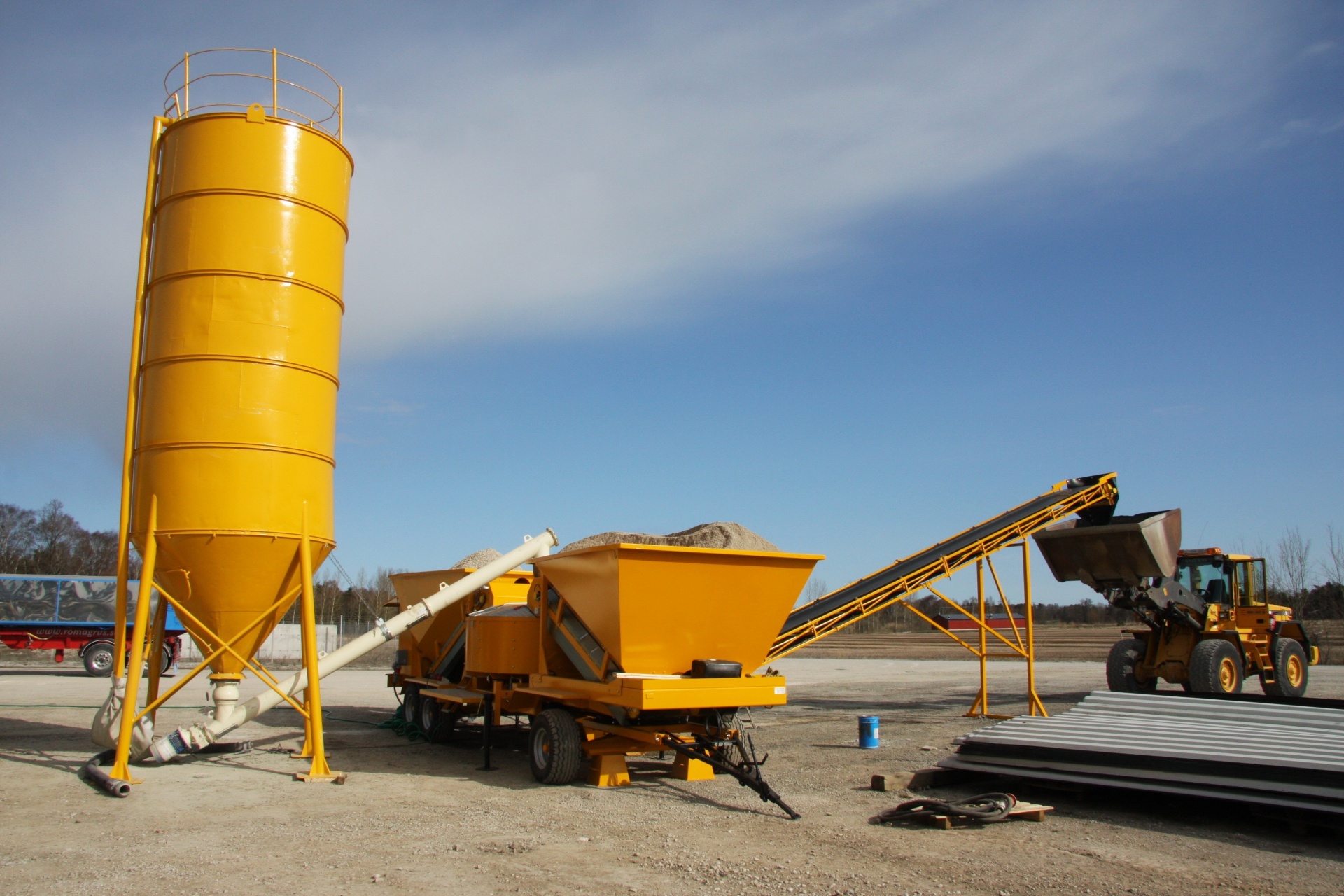

Шнек подачи цемента – диаметр 220 мм длина 4.5 метра. Электродвигатель 5.5 KW. Встроенные сенсоры дозации цемента

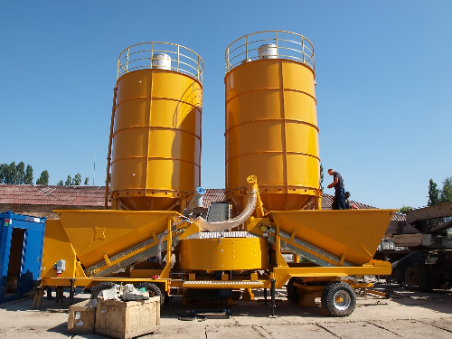

Цементный силос 60 тонн вкл. фильтр, лестница, Мах-Мин уровни, оградительная решетка, труба подачи цемента
Конвейер подачи готового бетона из миксера. Длина 12 м., ширина 1000 мм.
