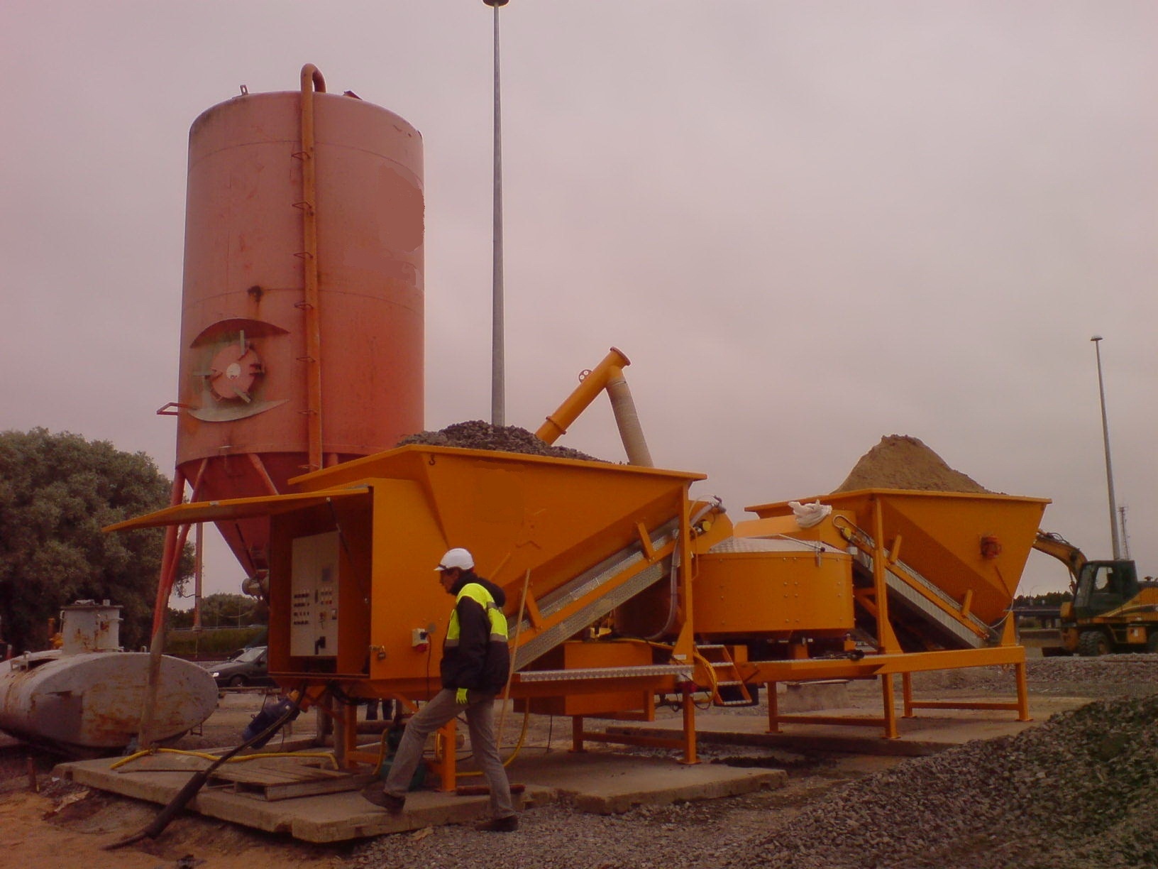

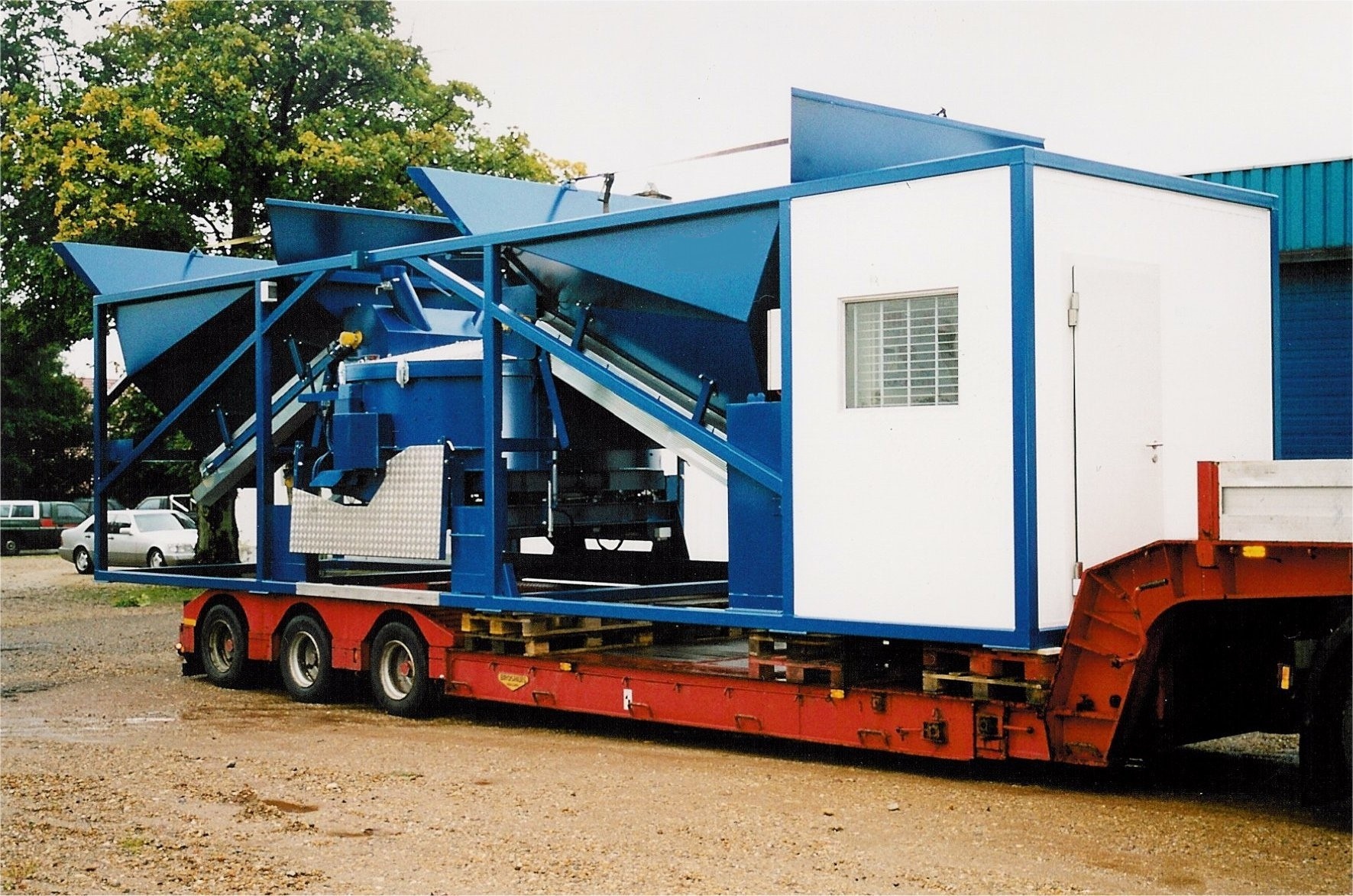

Мобильный бетонный завод шведского производства Sumab K-80 (80 м3/ч).
Основные достоинства Мобильного бетонного завода Sumab K-80:
1. Мобильные бетонные заводы Sumab зарекомендовали себя как надежное и качественное оборудование для производства любых типов бетона и бетонных смесей, обеспечивая высокое качество производимого бетона.
2. Производство бетона возможно уже через 3 часа после доставки бетонного завода на рабочий участок!
3. Мобильный бетонный завод может быть легко перемещен с одного объекта на другой.
4. Для установки завода - Не нужен Фундамент и Согласования!
5. Установка бетонного завода возможна на любой площадке, минимальный размер которой 15 х 20 м.
6. Мобильный бетонный завод способен производить более 100 сортов бетона со сменой рецептуры на каждый последующий замес.

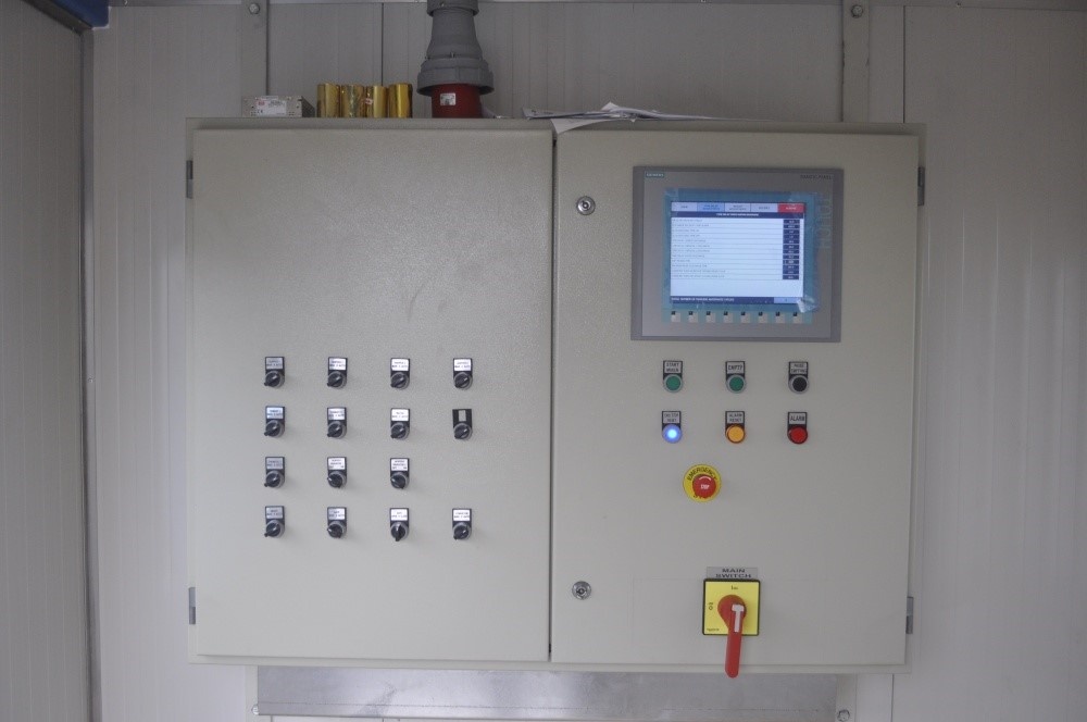

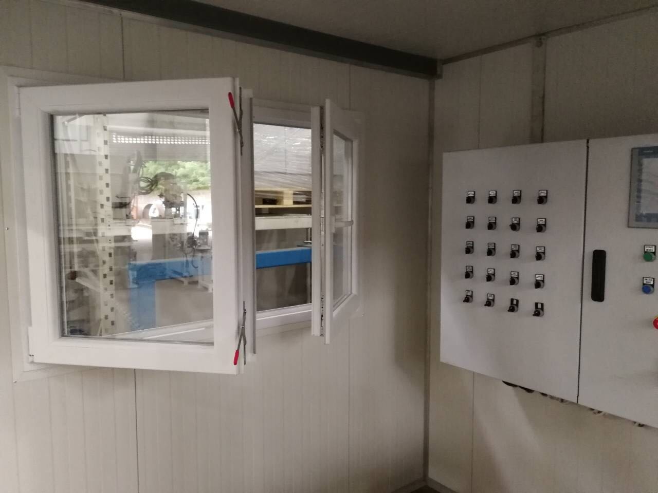

7. Автоматическое управление заводом, компьютер Siemens (Германия)

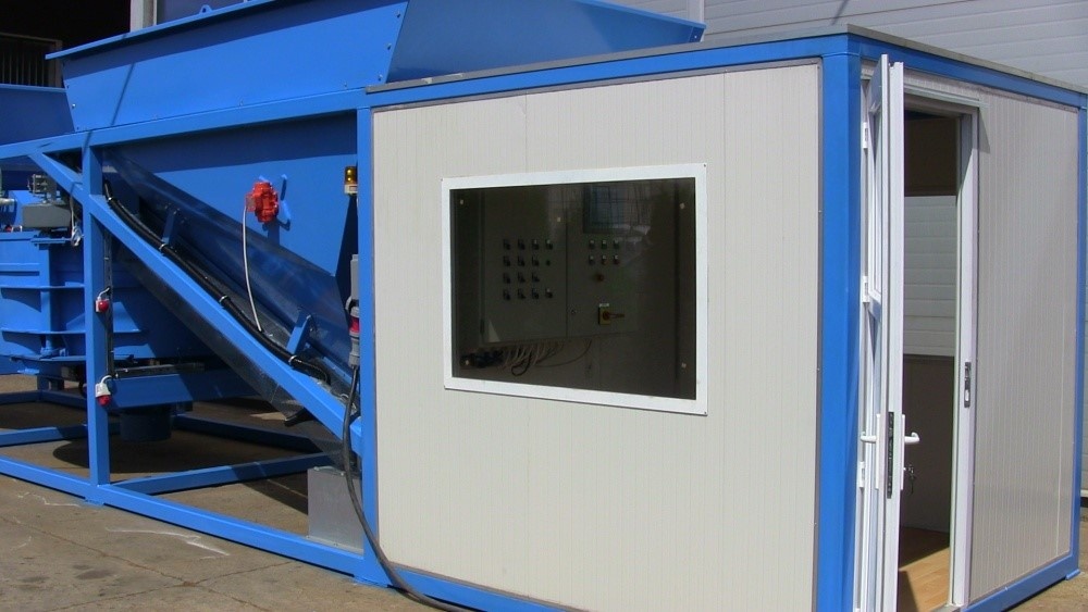

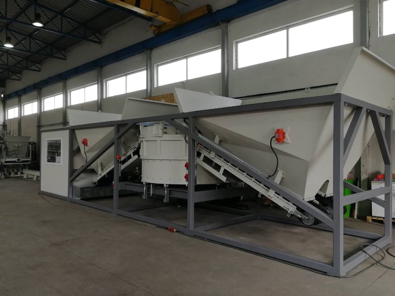

1. Полностью автоматизированный мобильный бетонный завод
Sumab K-80, производительность 70-80 м3 в час.
Смонтирован на контейнерной раме.

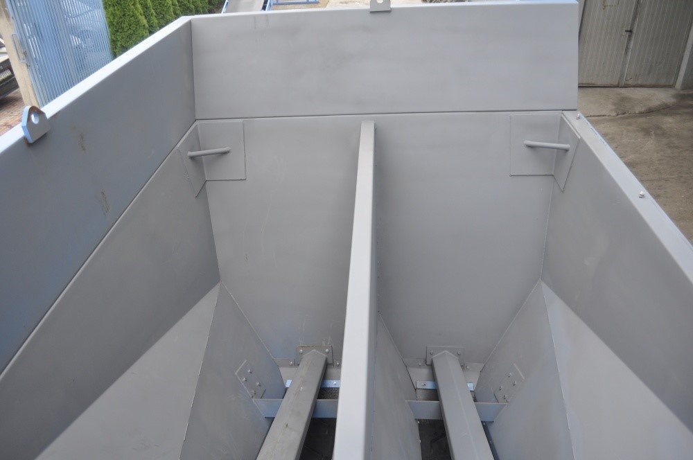

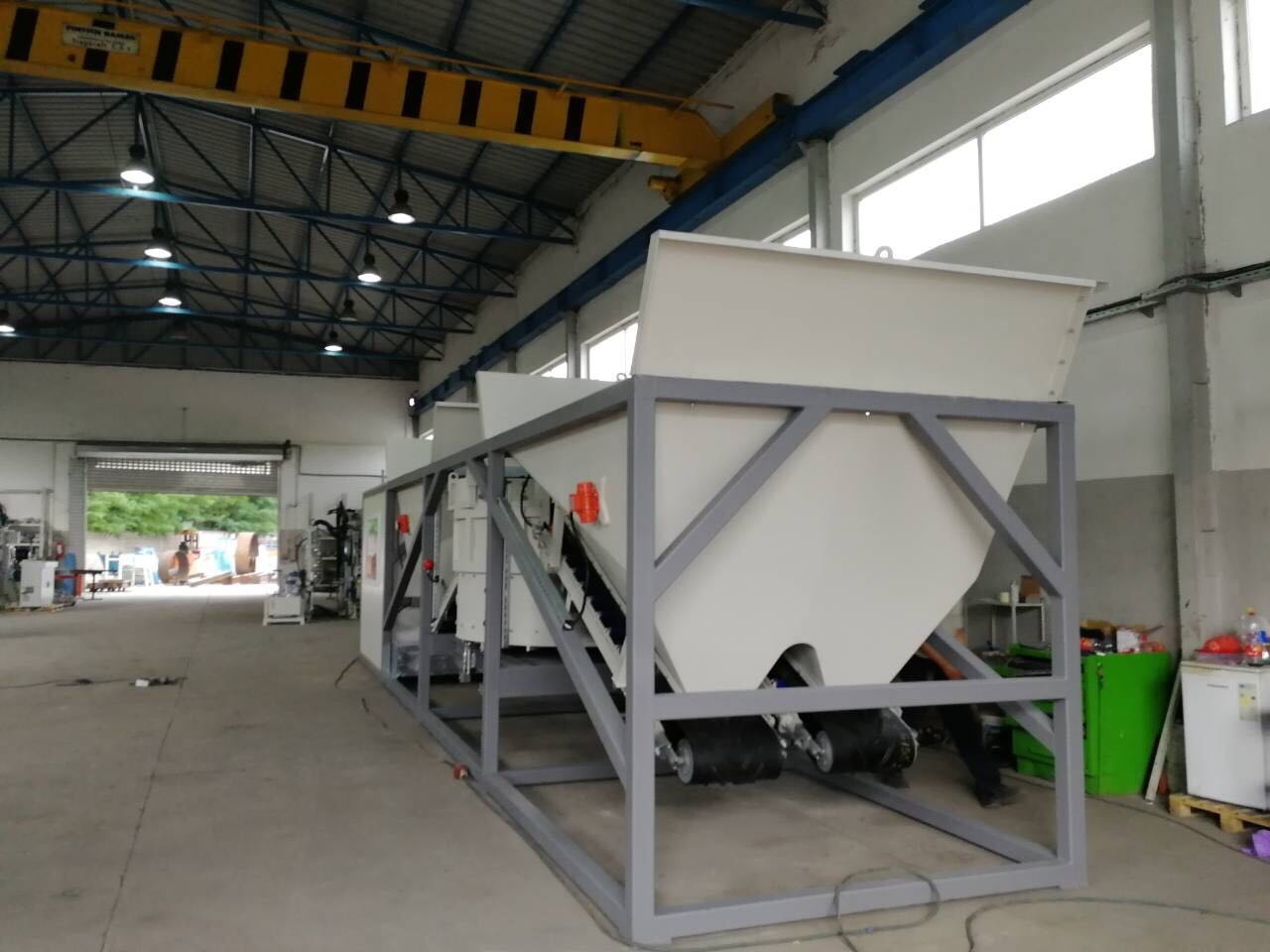

2. Бункеры инертных материалов 4*3,8 м3 каждый, с возможностью увеличения бортов до 5 м3
3. Сенсоры взвешивания инертных материалов. Расположены под пан-миксером. Точность дозации +/- 100 г. Siemens – Германия
4. Конвейеры подачи инертных материалов из бункеров в миксер, включая электродвигатель. Расположены под бункерами. 4.5 KW.

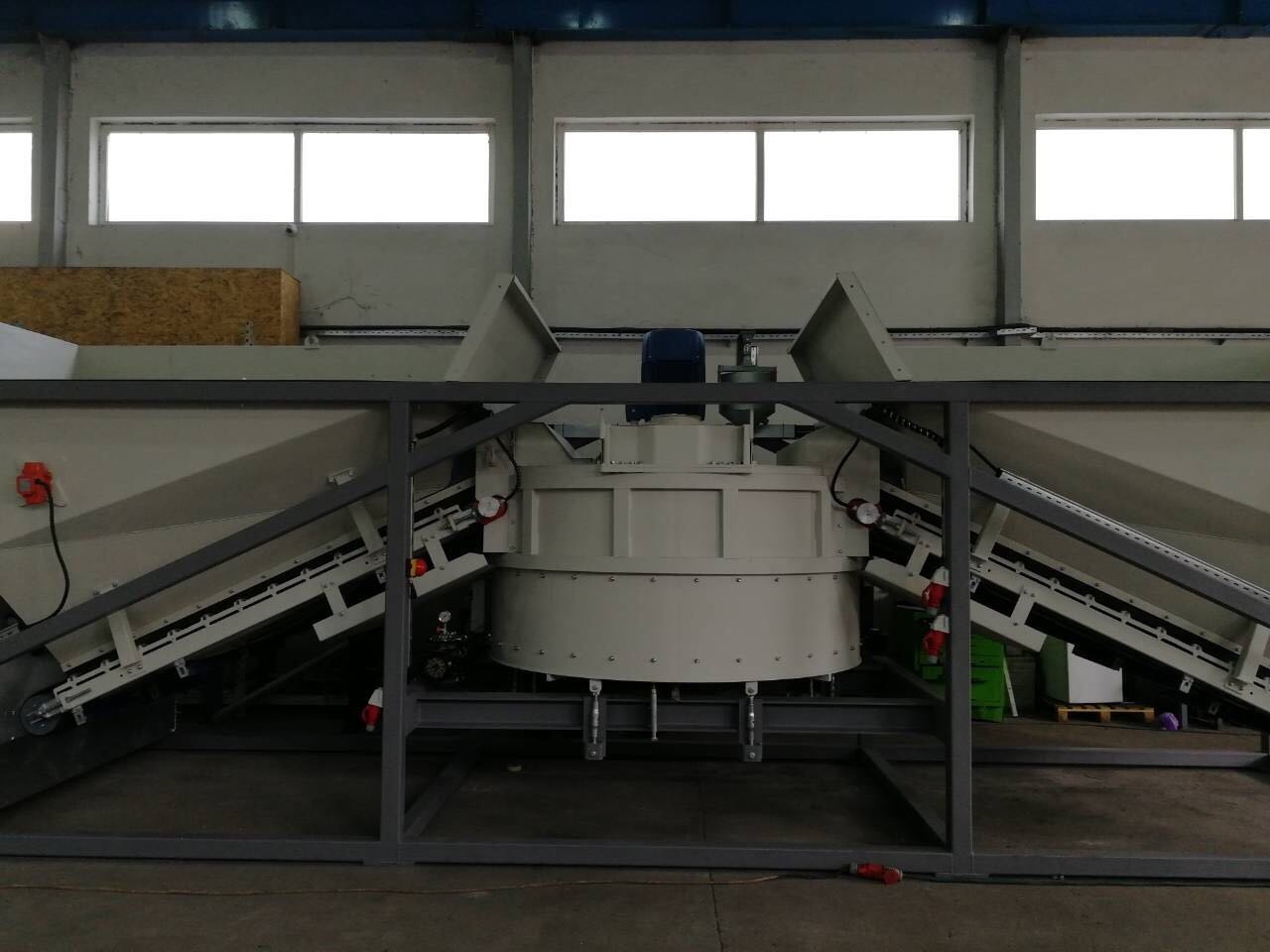

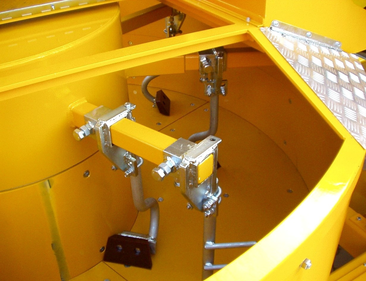

5. Пан-миксер, объем 2200/1450 литров, покрытый 12 мм слоем специальной стали.
5-ть быстросъемных лопаток с фибропластовыми наконечниками. Автоматически открывающаяся заслонка подачи готового бетона.
Специальное расположение лопаток в пан-миксере позволяет охватывать все части миксера в ходе замеса, тем самым обеспечивая высокое качество бетона.
6. Оцинкованная емкость воды, 500 литров, с встроенным насосом Danfoss и дозатором подачи воды.
7. Насос химических добавок со шлангом с автоматическим управлением от РС.
8. Воздушный компрессор 10 БАР.
9. Клавиатура ручного управления. Экран легкого касания, компьютерная система Siemens для автоматического управления заводом. Позволяет производить 100 сортов бетона с возможностью менять марку бетона перед каждым замесом. Принтер позволяет делать распечатку каждой смеси готового замеса в килограммах и процентах. Показатели за замес, час, смену, месяц.

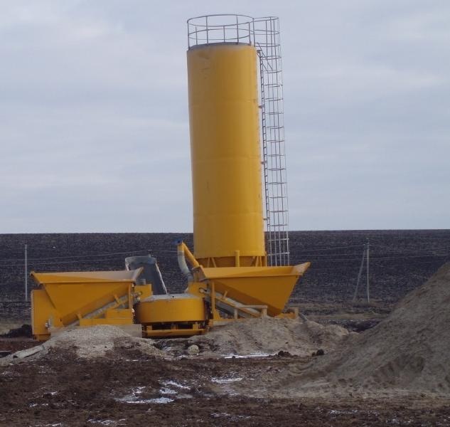

Цементный силос, 30-100 тонн (включая индикаторы уровня, фильтр, лестницу, ограждения и т. д.).
