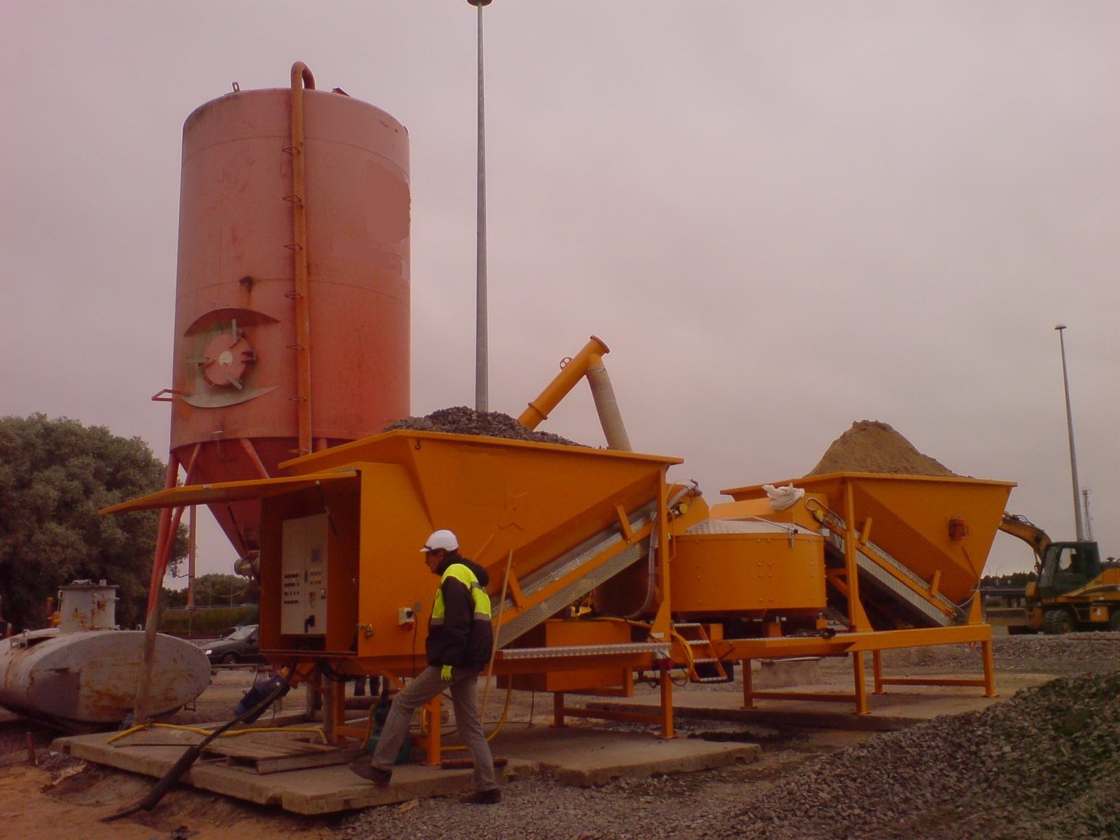

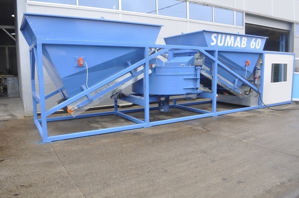

Мобильный бетонный завод Sumab К 40 предназначен для производства качественного бетона и бетонных смесей, в объеме до 40 м3 в час. Точные показатели производительности завода зависят от типа и марки производимого бетона, а также от используемых при производстве бетона инертных материалов, цемента и количества химических добавок.
Мобильный бетонный завод оборудован удобной кабиной управления и системой автоматического управления заводом. Современная компьютерная система Siemens позволяет выпускать 100 рецептур и сортов бетона. Предусмотрена возможность распечатки каждой смеси готового замеса в килограммах и процентах, что предотвращает хищение инертных материалов или цемента в ходе приготовления бетонной смеси.
В состав базовой комплектации завода входят следующие элементы

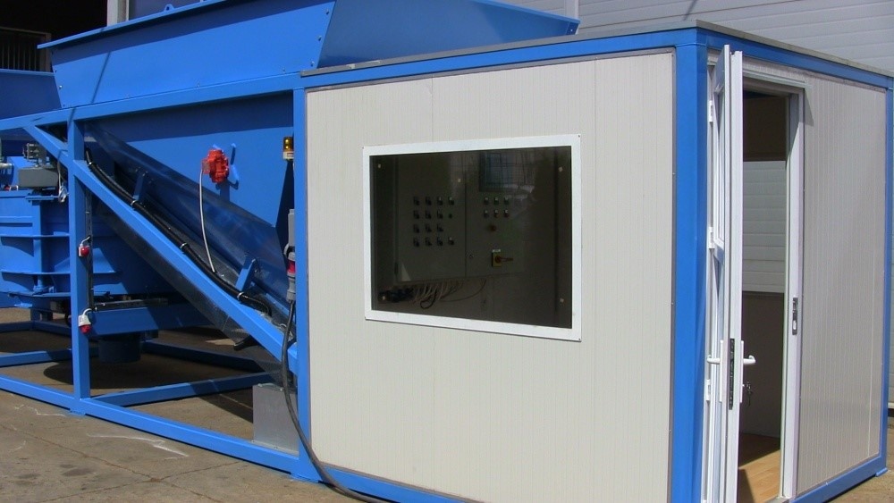

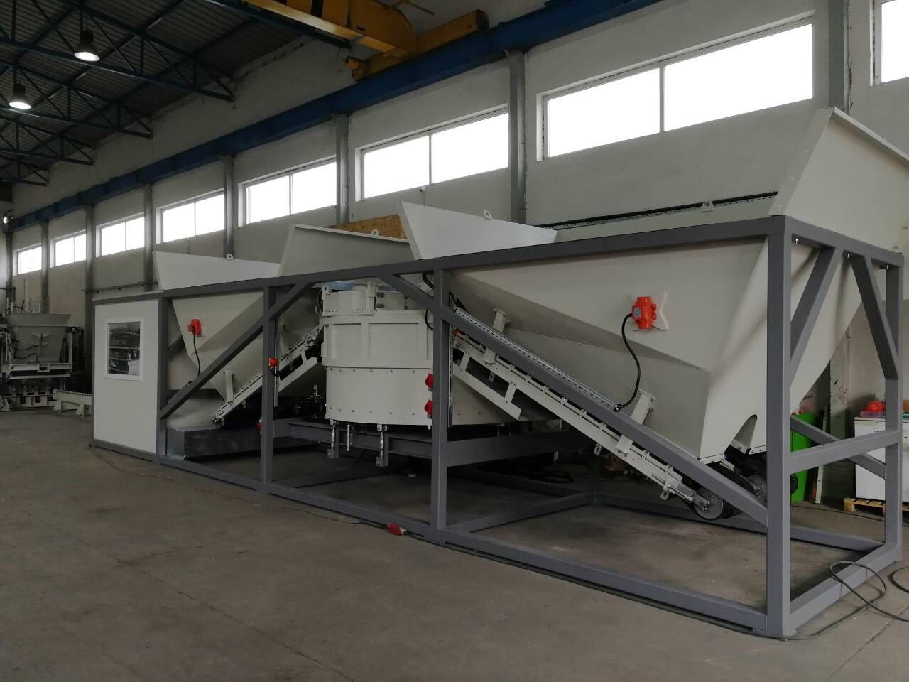

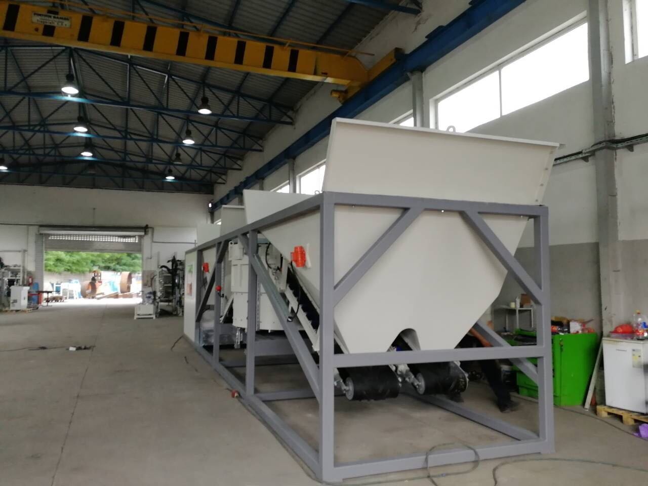

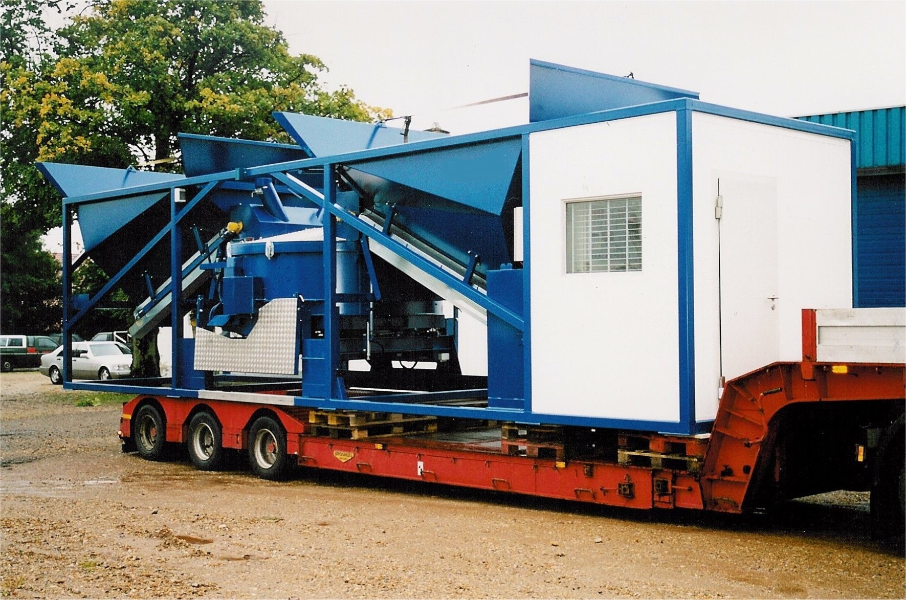

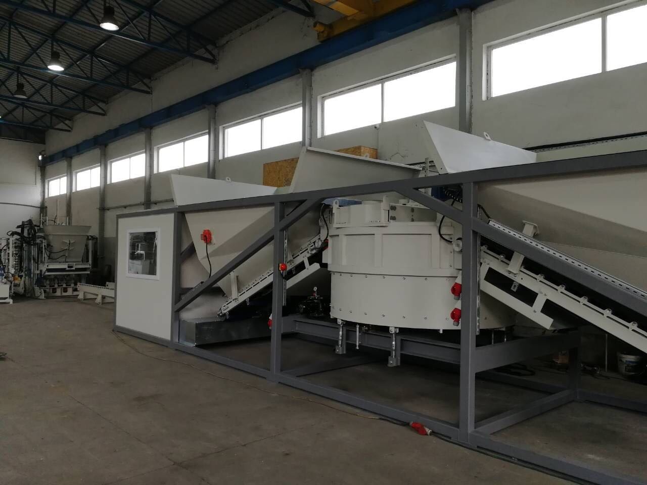

1. Полностью автоматизированный мобильный бетонный завод, производительность 40 м3 в час. Расположен на контейнерной раме.

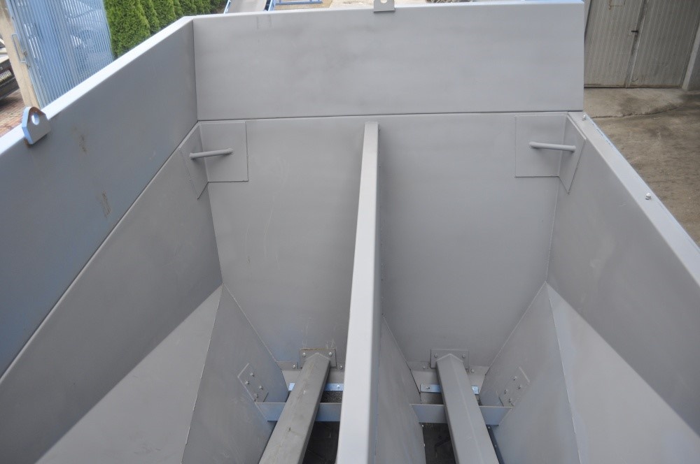

2. Бункера инертных материалов 4* 2,4 м3
3. Сенсоры взвешивания инертных материалов. Расположены под планетарным миксером.
Точность дозации +/- 100 г. Siemens – Германия
4. Конвейер подачи инертных материалов из бункеров в миксер, вкл. электродвигатель 4.5 KW Расположен под бункерами

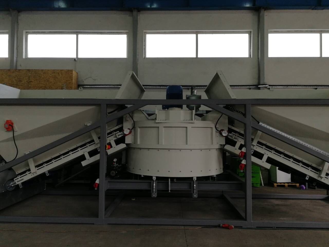

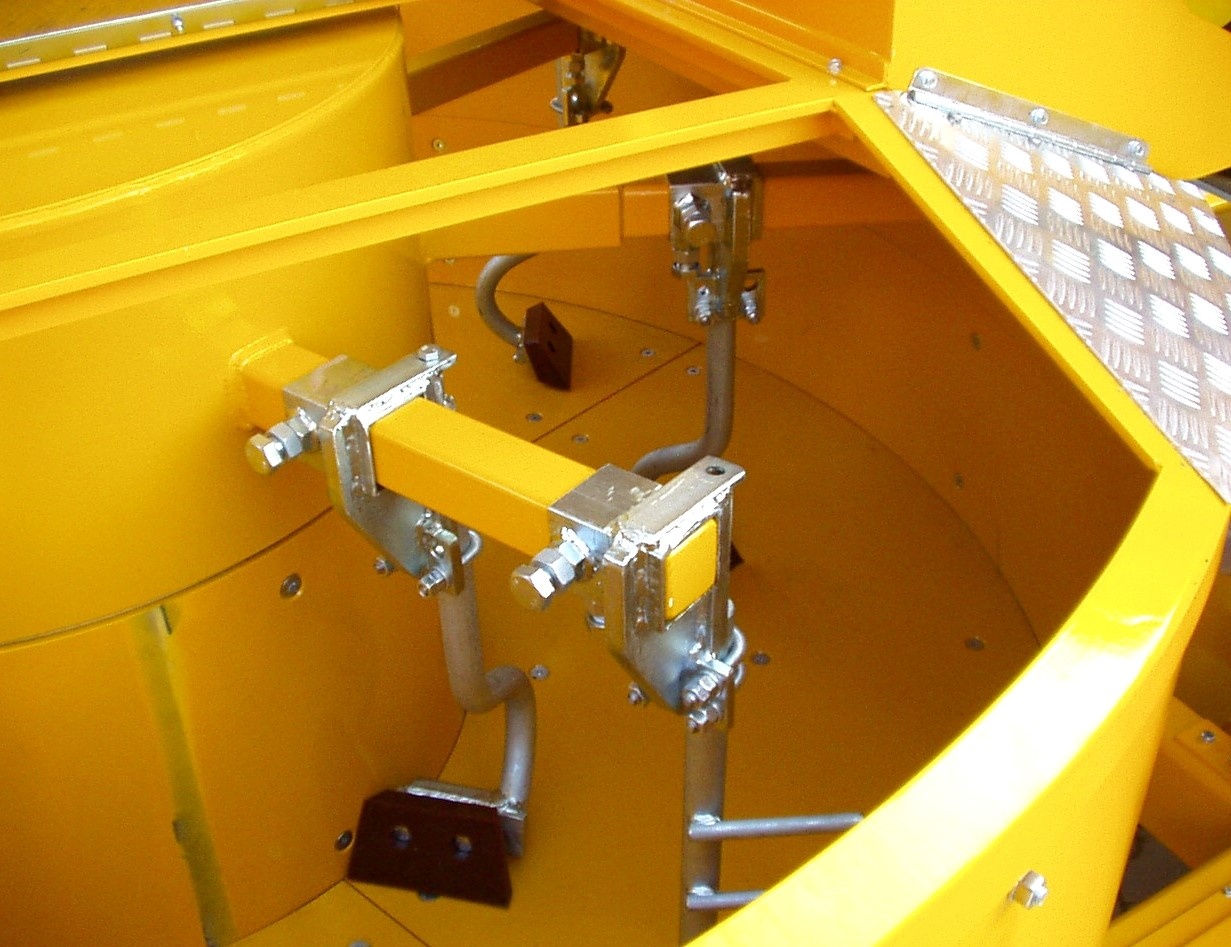

5. Пан-миксер 1500/1000 литров, покрытый 12 мм слоем специальной износостойкой стали Hardox.
5-ть быстросъемных лопаток с фибропластовыми наконечниками. Автоматически открывающаяся заслонка подачи готового бетона .
6. Оцинкованная емкость воды, 250 литров, с встроенным насосом Danfoss и дозатором подачи воды

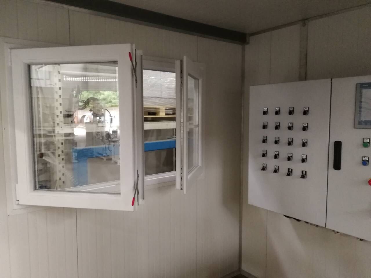

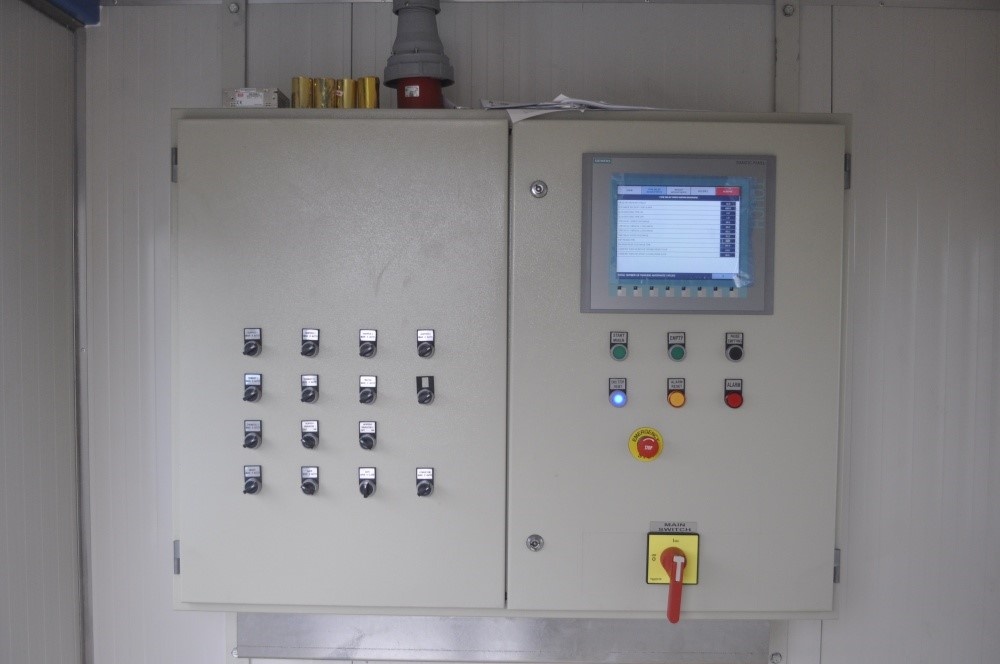

7. Панель управления мобильного бетонного завода.
Клавиатура ручного управления.
Экран легкого касания РС Siemens автоматического управления заводом.
100 сортов бетона с возможностью менять марку бетона перед каждым замесом. Принтер с распечаткой смеси готового замеса в КГ и %.
Показатели за замес, час, смену, месяц
8. Насос химических добавок со шлангом с автоматическим управлением от РС
9. Компрессор высокого давления 160 БАР для чистки бетонного завода
10. Воздушный компрессор 10 БАР

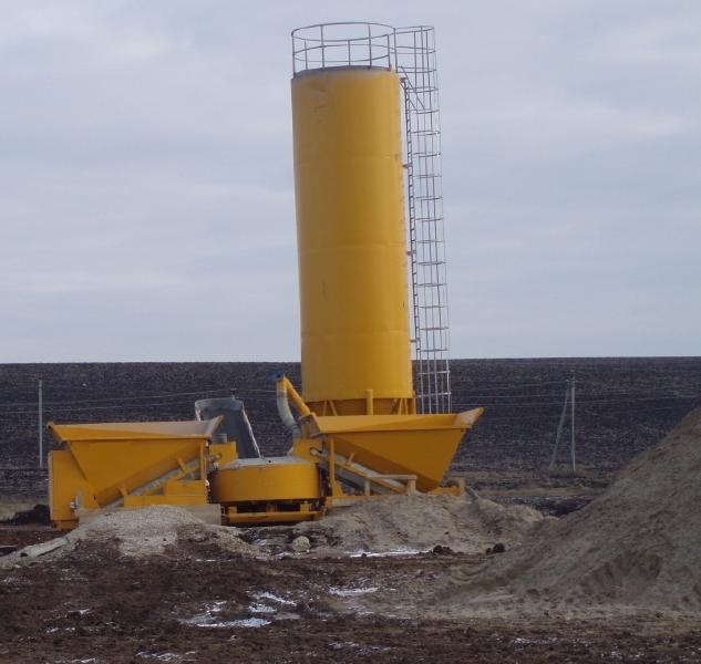

Шнек подачи цемента – диаметр 220 мм длина 4.5 метра. Электродвигатель 5.5 KW. Встроенные сенсоры дозации цемента
Цементный силос 60 тонн вкл. фильтр, лестница, Мах - Мин уровни, оградительная решетка, труба подачи цемента
