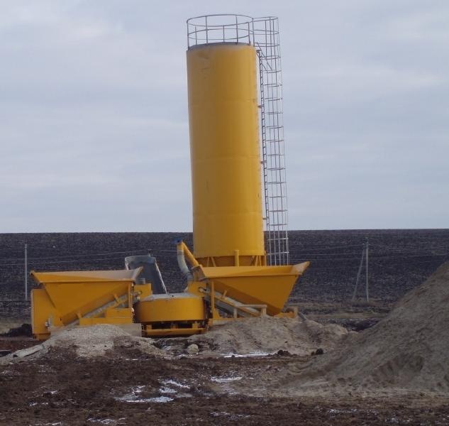

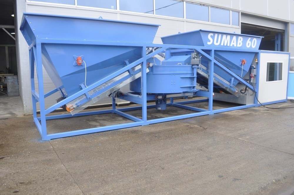

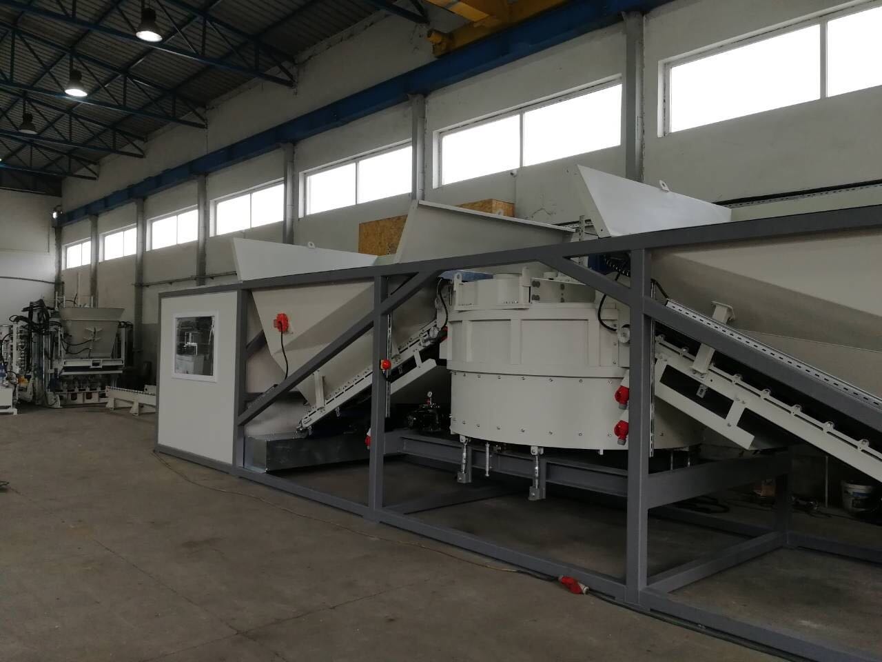

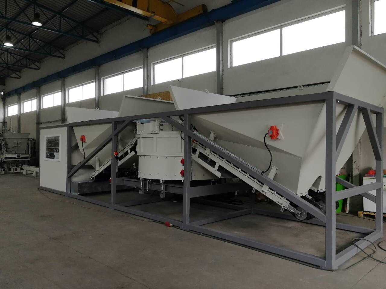

Мобильный бетонный завод шведского производства Sumab K-30 предназначен для производства качественного бетона и бетонных смесей, в объеме 25-30 м3 в час.

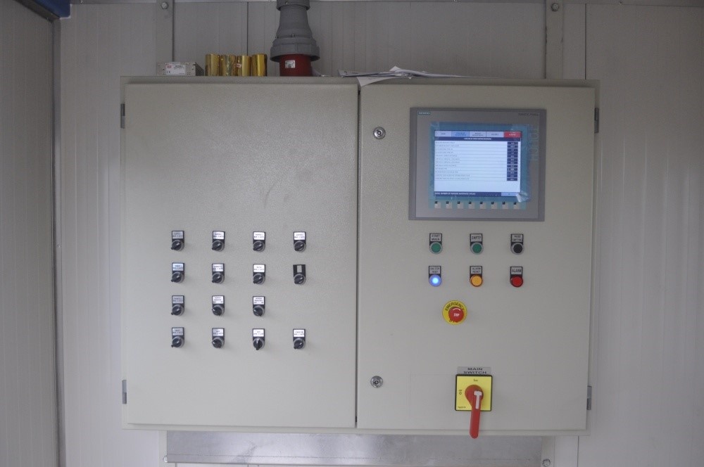

Мобильный бетонный завод оборудован удобной кабиной управления и системой автоматического управления заводом. Современная компьютерная система Siemens позволяет выпускать более 100 рецептур и сортов бетона.
Предусмотрена возможность распечатки каждой смеси готового замеса в килограммах и процентах, что предотвращает хищение инертных материалов или цемента в ходе приготовления бетонной смеси.

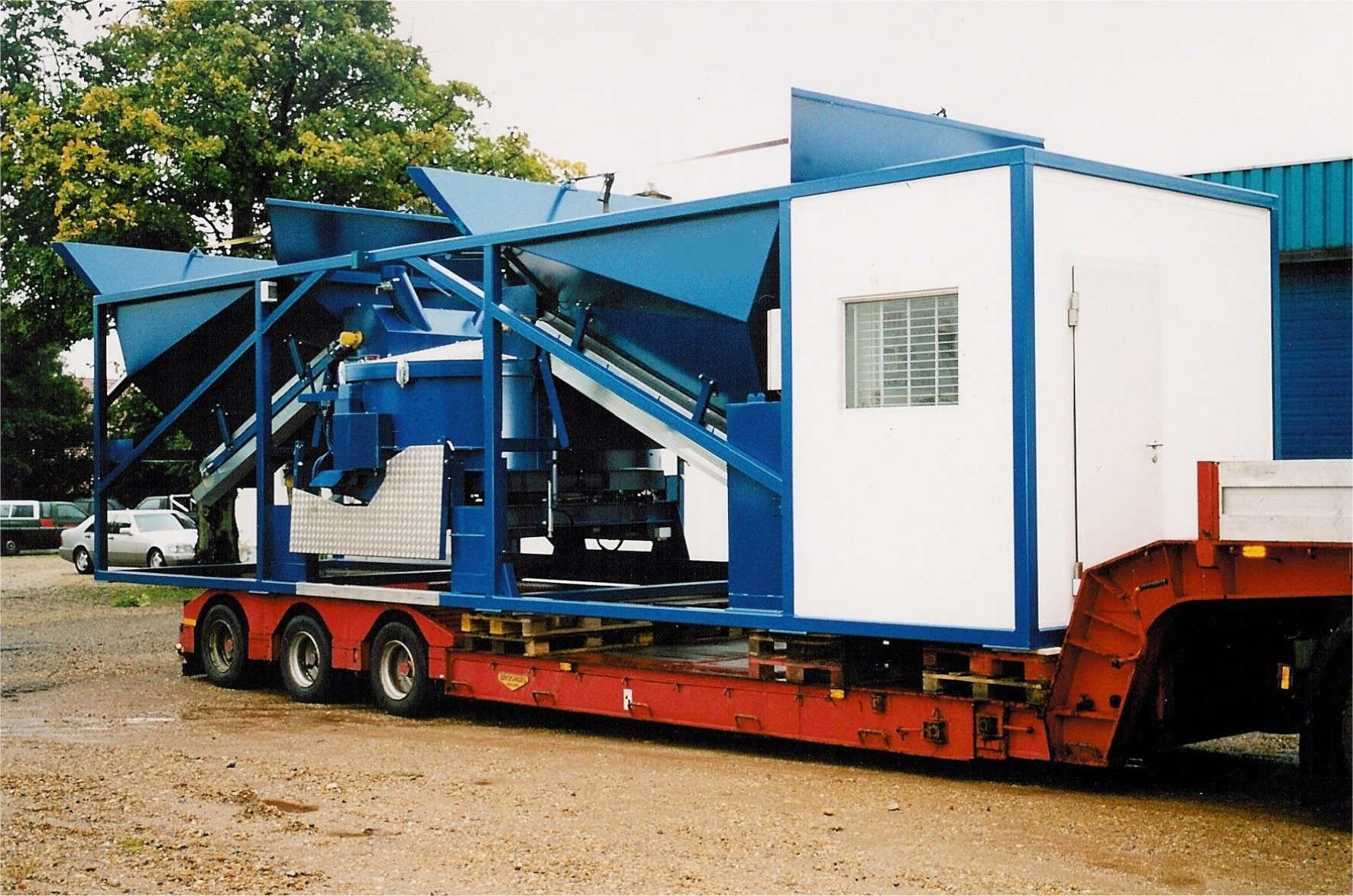

Мобильный завод смонтирован на контейнерной раме, что упрощает его перемещение на новый обьект.
В состав базовой комплектации завода входят следующие элементы:

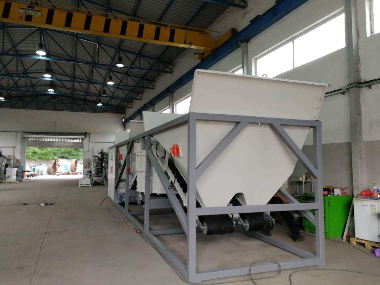

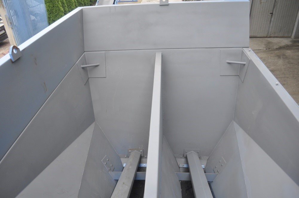

1. Бункеры инертных материалов 2,4 м3 каждый, с возможностью увеличения бортов до 3,9м3.
Панели, изготовленные из специально прессованных листов, а также разборная конструкция, соединяющаяся болтами, обеспечивают прочность и износостойкость бункеров. Выгрузка из 1-го электропневматически регулируемого затвора на каждом бункере .
2. Сенсоры взвешивания инертных материалов. Расположены под пан-миксером. Точность дозации +/- 100 г. Siemens – Германия.

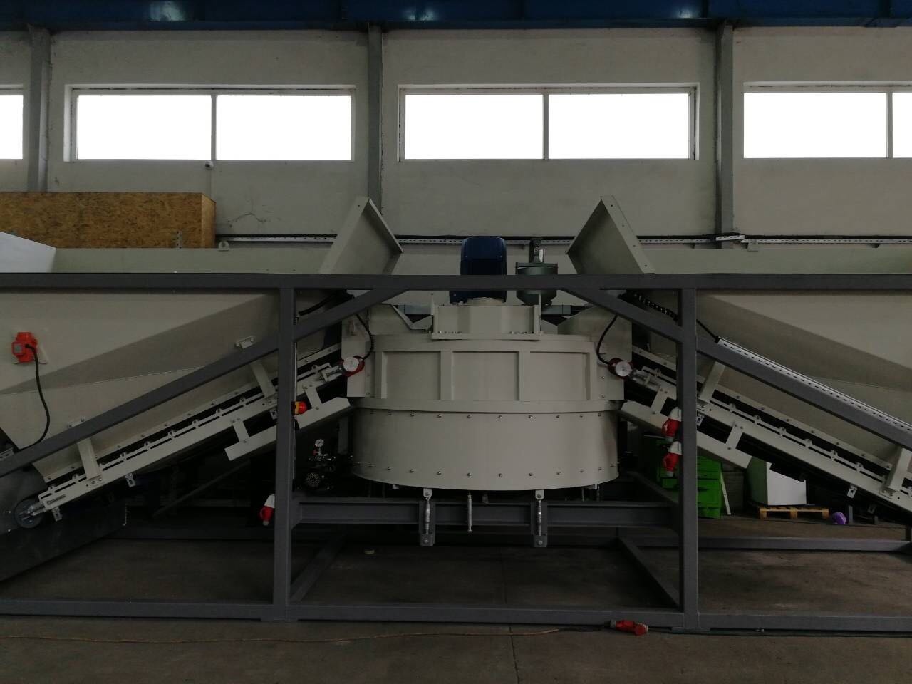

3. Конвейер подачи инертных материалов из бункеров в миксер, включая электродвигатель (0-1500 кг) Оснащен 4-мя тензодатчиками с высоким уровнем точности дозирования.

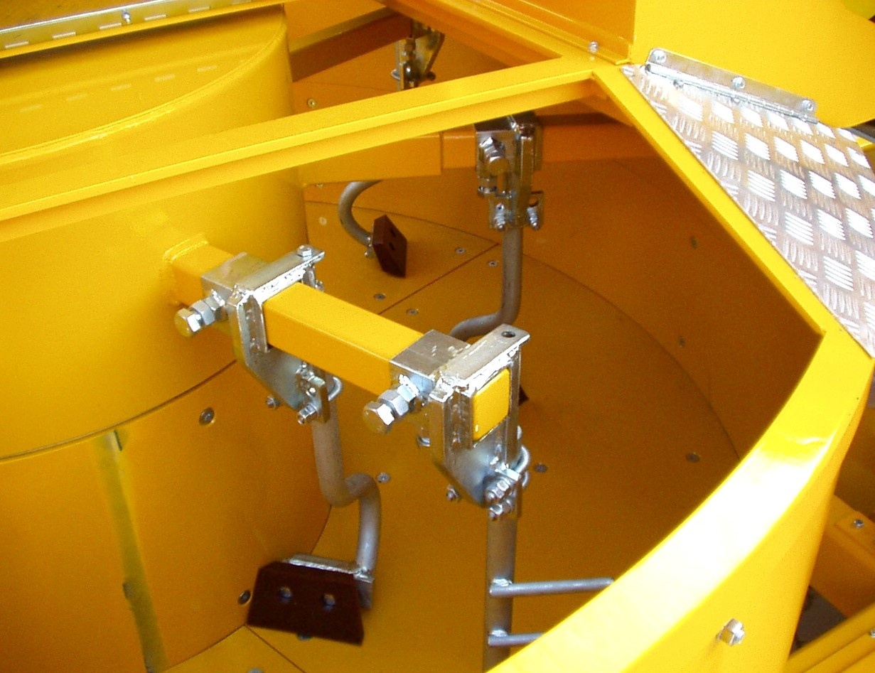

4. Турбо-миксер, объем 1200/800 литров, покрытый 12 мм слоем специальной стали Hardox 400.
5-ть быстросъемных лопаток с фибропластовыми наконечниками. Автоматически открывающаяся заслонка подачи готового бетона.
Специальное расположение лопаток в миксере позволяет охватывать все части миксера в ходе замеса, тем самым обеспечивая высокое качество бетона. Перемешивающие лопасти расположены под таким углом, под которым выполняется быстрое перемешивание смеси.
5. Дозатор для цемента (0-300 кг) Оснащен тензодатчиком, который позволяет произвести точное взвешивание материала. Также, для обеспечения точности взвешивания установлен шланг избыточного давления. Для более эффективной выгрузки, дозатор оснащен вибратором, а также имеется оцинкованная крышка обслуживания. Выгрузка в смеситель осуществляется с помощью пневматически управляемой поворотной заслонки.
6. Оцинкованная емкость воды, 250 литров, с встроенным насосом Danfoss и дозатором подачи воды.
7. Устройство сжатого воздуха. Включает в себя компрессор, пневмоцилиндры, пневмораспределители, клапана, регуляторы воздуха и шланги для подачи сжатого воздуха. Максимальное рабочее давление: 10 бар.

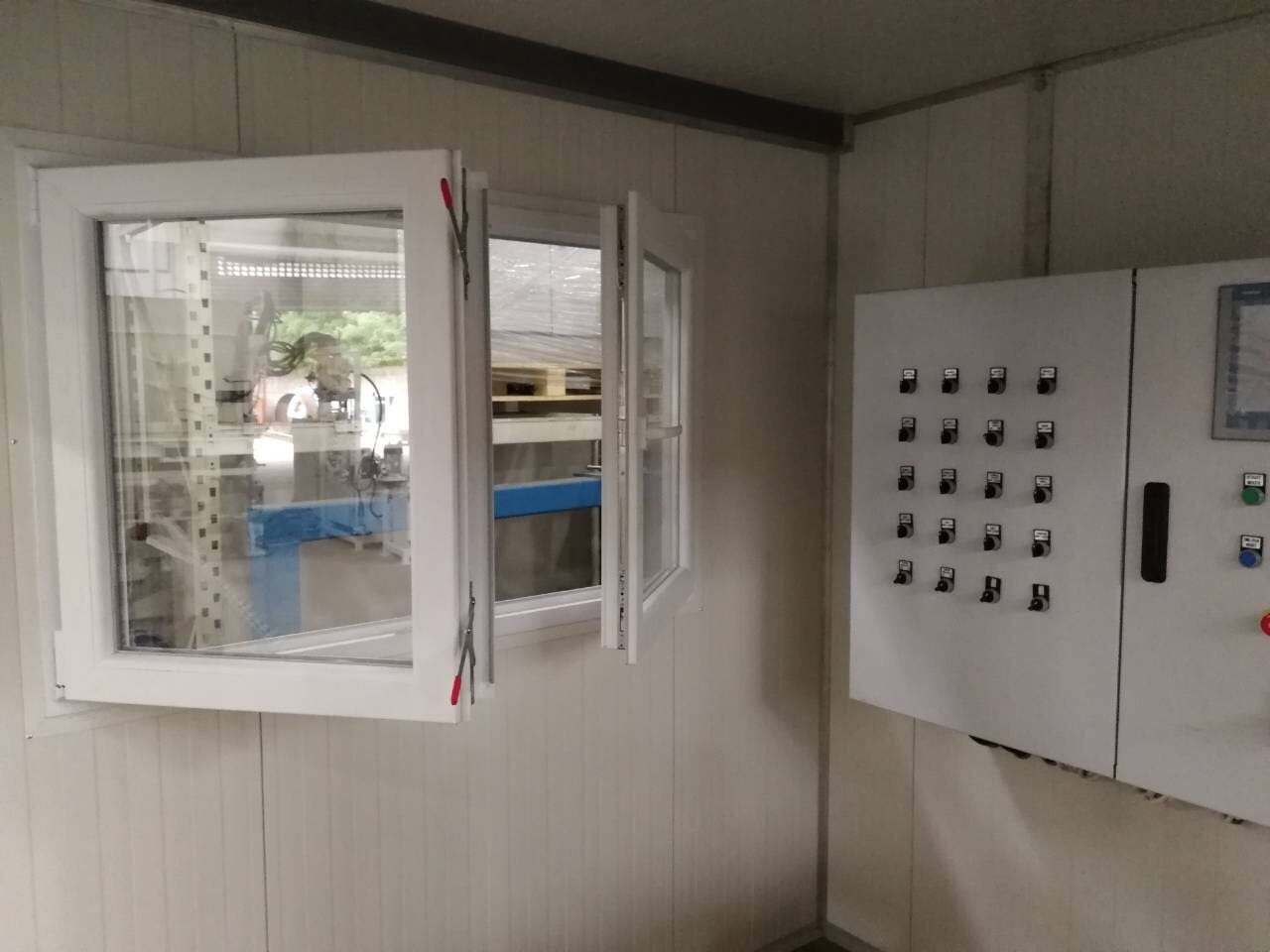

8. Автоматизированная система управления мобильным бетонным заводом при помощи надежного программируемого логического контроллера (ПЛК) Siemens S7-1200. Экранная сенсорная панель Siemens позволяет осуществлять производство в автоматическом и ручном режиме.

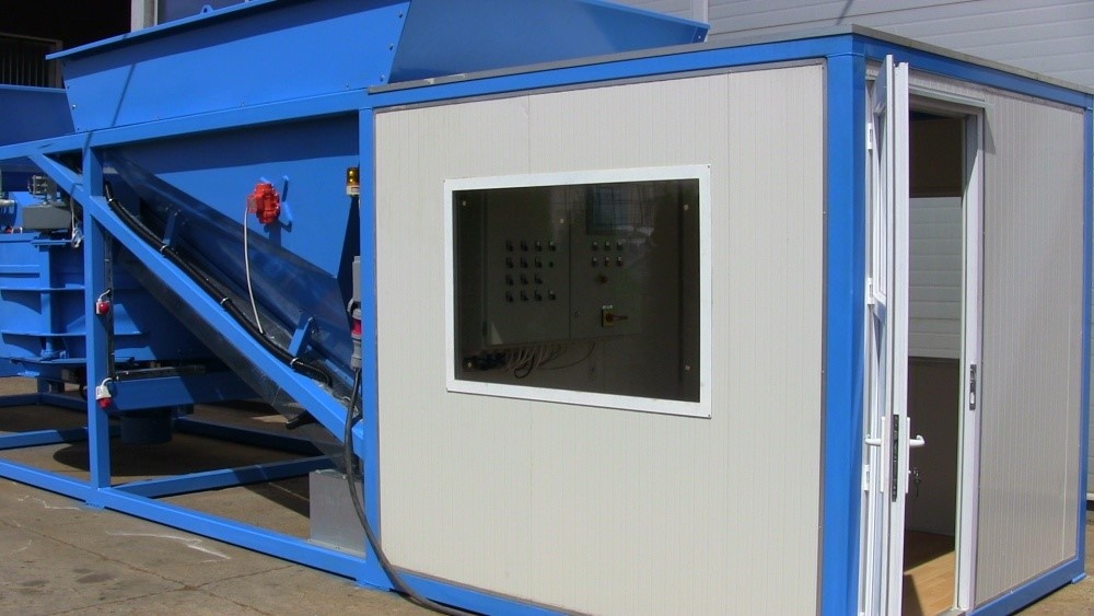

9. Кабина управления представляет собой металлическую конструкцию, обшитую сэндвич-панелями.
10. Насос химических добавок со шлангом с автоматическим управлением от РС.
Гарантия: 12 месяца.
Дополнительный опции:
1. Шнек подачи цемента – диаметр 220 мм, длина 4.5 метра.
Оснащен двигателем и редуктором мощностью 4,5 кВт и имеет оцинкованные крышки обслуживания.
• Производительность: 20 тонн/час
2. Конвейер подачи готового бетона из миксера. Длина 12 м., ширина 1000 мм

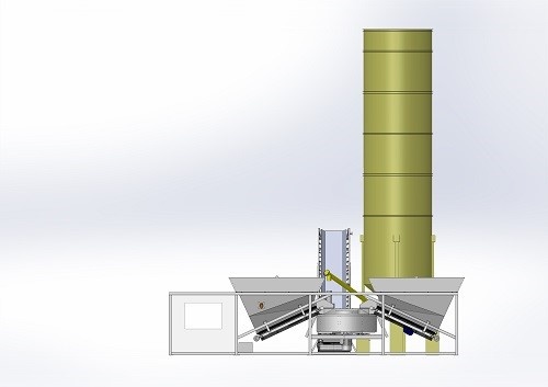

3. Цементный силос, 30-100 тонн (включая индикаторы уровня, фильтр, лестницу, ограждения и т. д.).
Силос цемента является разборным
