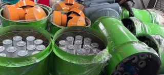

Фильтр-пылеуловитель для установки на цементный силос бетонного завода. Предназначен для отделения пыли из воздуха, вытесняемого при заполнении силоса.На фотографиях показано исполнение с...

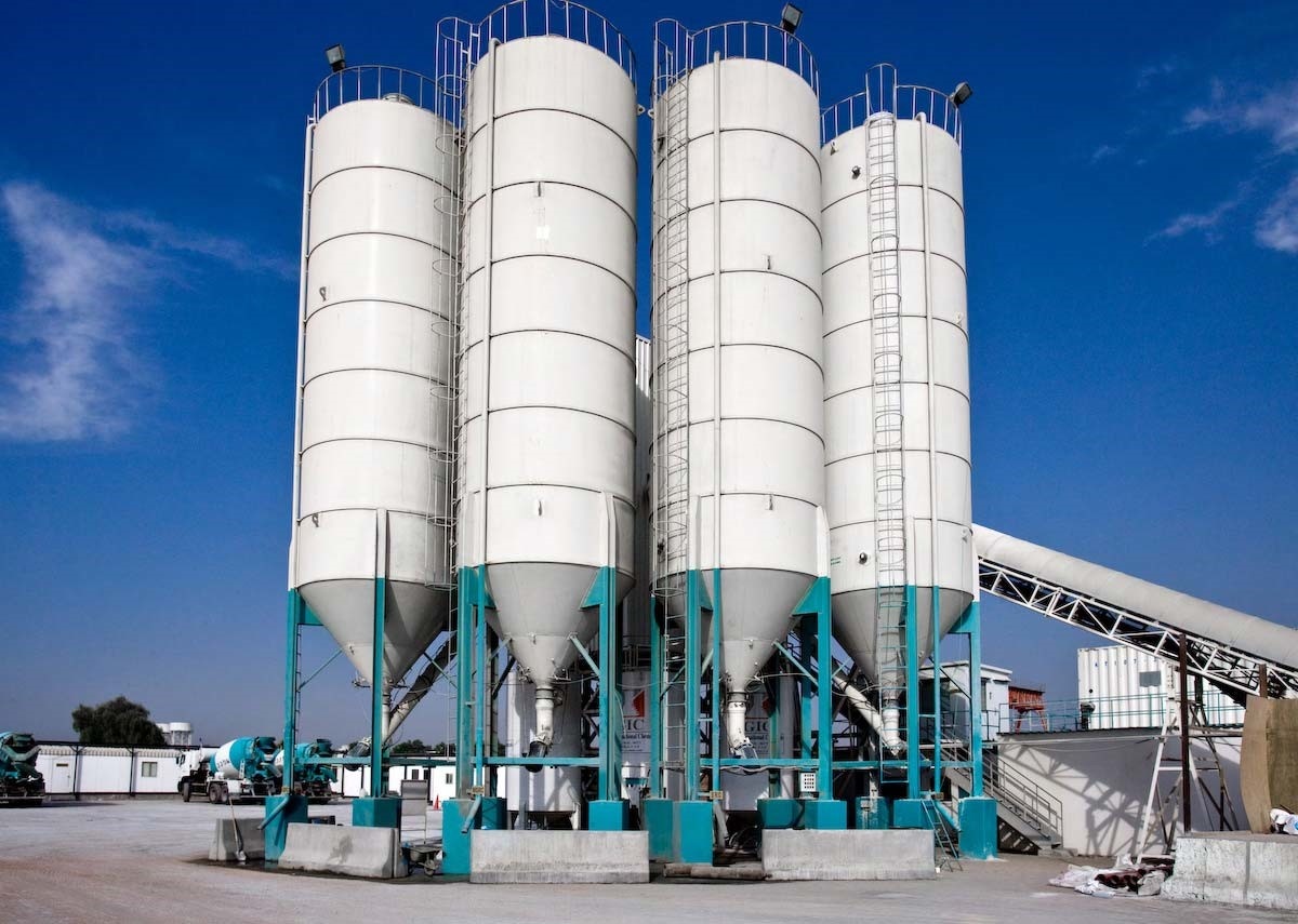

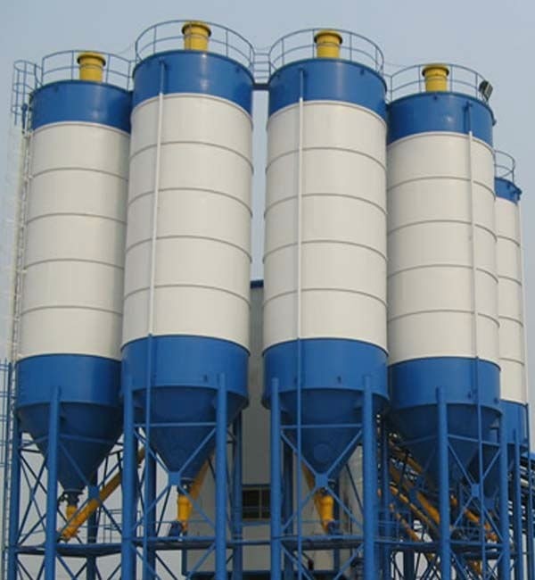

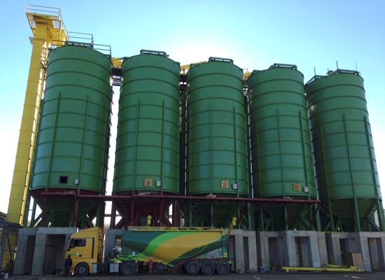

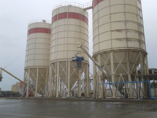

Цементный силос.
Цемент силосы доступны с различным объемом, от 23 до 1450 м3, и диаметром от 02500 до 09500 мм. Благодаря этому они подходят как для маленьких бетонных заводов, так и для больших. Хотя они и сделаны для цемента, они также рекомендуются для хранения главных материалов, таких как цемент, песок, известняк, зола, и т. д..
Главные характеристики:
Производство в соответствии со стандартами UNI 10011, DIN 1055, DIN 4113
Стандартный дизайн для несейсмических районов
Сырье из мягкой стали, соответствует стандартам UNI 7070-723
Соответствие стандартам EEC
Сварка непрерывным швом, герметичные
Стандартная покраска: дробеструйная очистка, отделка синтетической эмалью на внешней части силоса. Панельные силосы серии SP покрашены также и с внутренней стороны.
Есть силосы трех серий:
Серии SM - ST - SP.
Серия 02500 SM Монолитное производство. Сделаны для хранения небольших объемов на заводах, максимальный объем 55 м3. Могут транспортироваться обычными грузовиками.
Серия 03000 SM
объем от 65 до 85 м3. Могут транспортироваться обычными грузовиками.
Серия 02500 ST Телескопический выпуск.
Сделаны из 2 бочек, их удобнее перевозить на обычных грузовиках. Максимальный объем 68 м3.
Серия SP
Панельные силосы, доступны с диаметром 03500, 5000, 6150, 7600,
9500 мм, объемом от 50 до 1450 м3.
Главная характеристика этих силосов, что они могут легко разместиться несколькими частями в грузовике, экономя деньги.
Соединения между панелями водонепроницаемые.
Высококачественные болты также включены в комплектацию.
ВАЖНО!
Силосы серии 03500 SP были сделаны таким образом, что могут транспортироваться в контейнерах. Остальные могут транспортироваться на обычных грузовиках.
Стандартные аксессуары :
Перила, лестницы с защитой.
Поворотные заслонки, предохранительные клапаны, узлы распыления, индикаторы уровня.
Особые аксессуары , доступны по запросу:
Конус выгрузки 60° (угол между стенами), доступен только для 02500, 03500, 05000, 06150.
Выпуск для сейсмических областей.
Особая покраска.
Набор фильтров .
Цена зависит от комплектации. По запросу.
