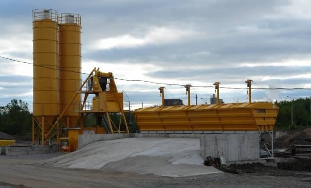

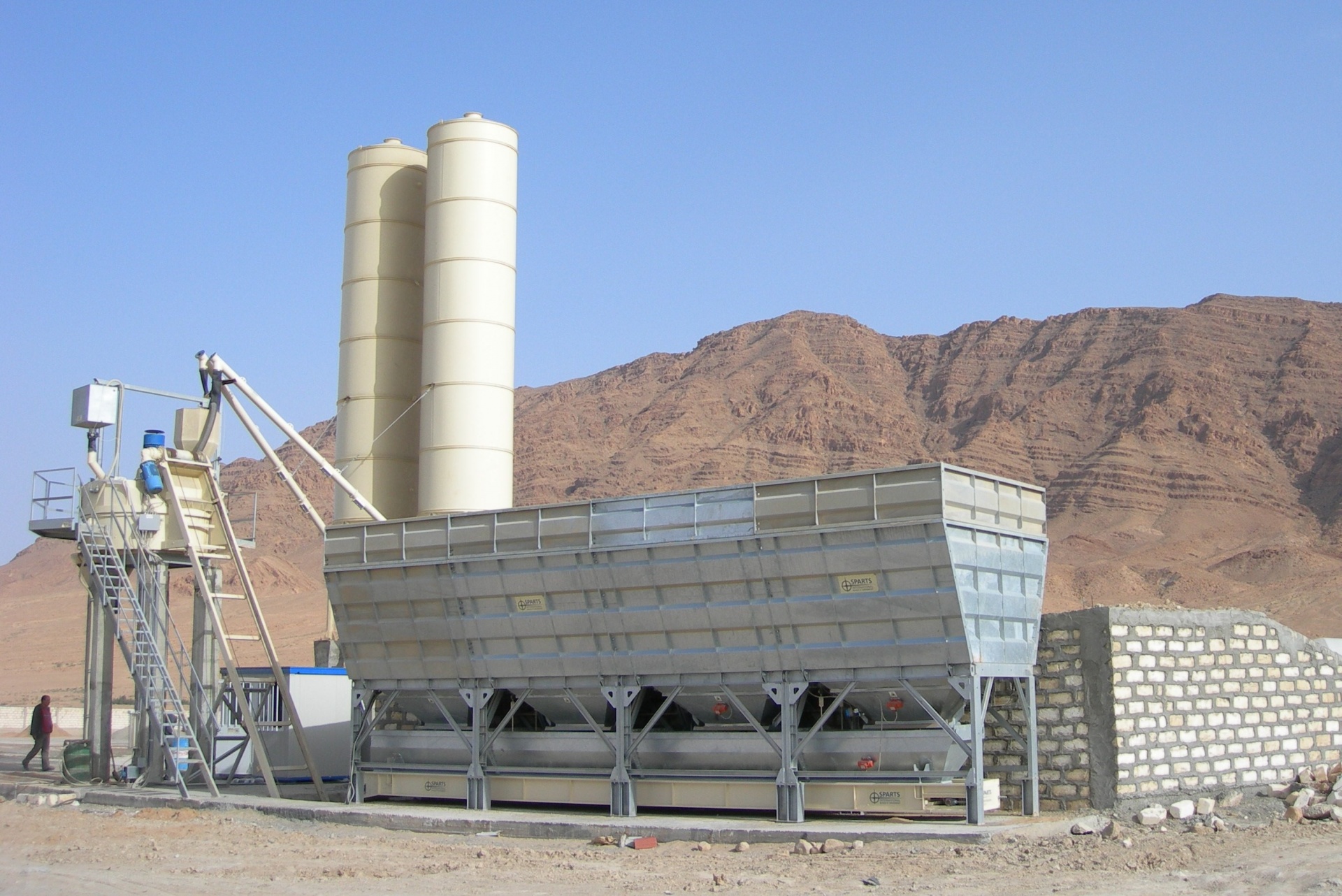

Быстровозводимый бетонный завод, эконом класса, Производительность 60-70 м3 / ч.
Конструкция выполнена из нержавеющей оцинкованной стали.
SUMAB TE-60 - это быстровозводимый бетонный завод, который идеально подойдет для строительных компаний и (или) компаний по производству стройматериалов, которые хотят получить не только высокую производительность завода, но, прежде всего, высокий уровень качества производимого бетона.
3 склада инертных материалов рядного исполнения 20 м3 каждый с автоматически открывающимися заслонками. Открытие заслонок пневматическое.

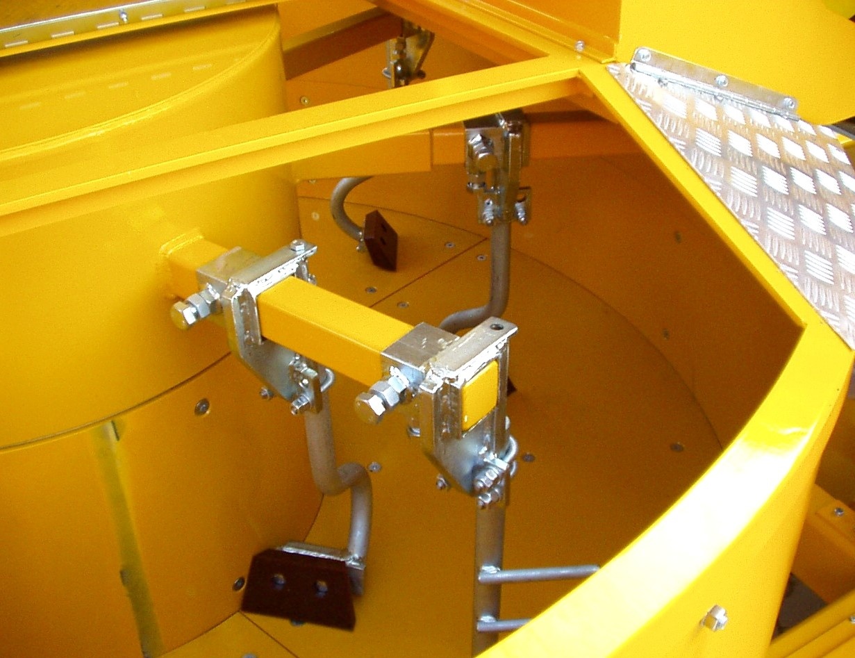

Планетарный миксер 1500 – 1000 литров со скиповой подачей установлен на площадке с 4 металлическими опорами. Автоматическая система водяной очистки миксера после замеса. Конвейер подачи инертных расположен под бункерами. Длина 11 метров и ширина 800 мм.
Дозация подачи инертных сенсорами Siemens. Нагрузка на сенсор 3000 кг. Скорость подачи инертных не менее 120 м3 в час

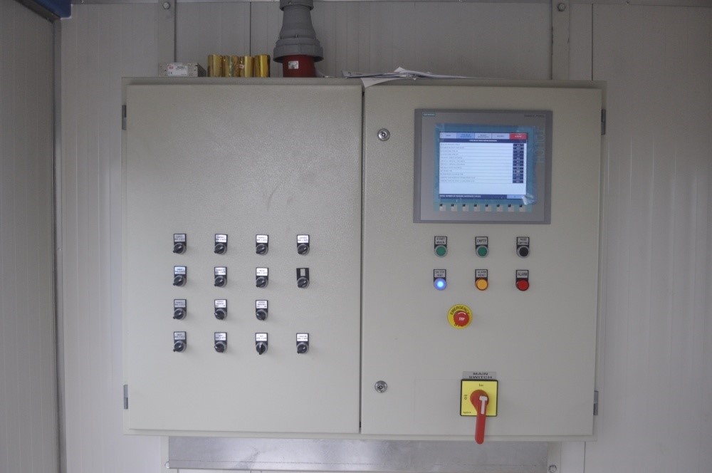

Автоматическая система управления работы завода Siemens . Более 100 рецептур бетона. Управление работой завода из контейнерного офиса, где установлен стенд управления и компьютер включая принтер.

Планетарный миксер Sicoma 1500/1000 литров.
По желанию клиента может быть поставлен двухвальный горизонтальный миксер.
Стационарный компьютер Siemens.
