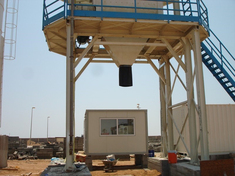

SUMAB T 15 - это быстровозводимый бетонный завод, который идеально подойдет для строительных компаний и (или) компаний по производству стройматериалов, которые хотят получить не только высокую производительность завода, но, прежде всего, высокий уровень качества производимого бетона.
Производительность 15 м3/ч.
• 3 бункера инертных материалов по 8 м3 каждый

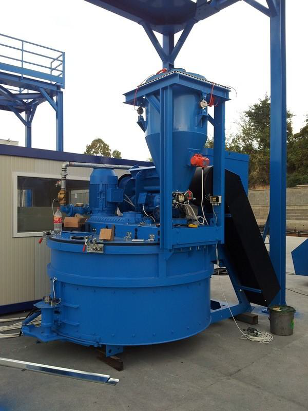

• Планетарный миксер 500 – 330 литров со скиповой подачей установлен на
площадке с 4 металлическими опорами. Автоматическая система водяной очистки миксера после замеса. Над миксером расположен накопитель цемента (скала) 200 литров с вибратором.
• Конвейер подачи инертных расположен под бункерами.
Длина 10 метров и ширина 800 мм.
Дозация подачи инертных сенсорами Siemens.
Нагрузка на сенсор 2000 кг.
Скорость подачи инертных не менее 120 м3 в час

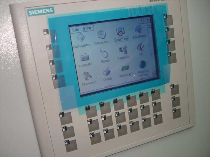

• Автоматическая система управления работы завода Siemans. Более 100 рецептур бетона. Управление работой завода из контейнерного офиса, где установлен стенд управления и компьютер включая принтер.

Скиповая система.
Инертные материалы податься из складов хранения на Скип 500 литров.
Планетарный миксер Sicoma 500/330 литров.
В комплект оборудования для смешивания бетона входят планетарный миксер и скип, которые находятся на специальной поддерживающей платформе. Миксер установлен на раме, изготовленной из металлических профилей, с поддерживающей платформой,
Миксер с планетарной передачей приводится в движение с помощью редуктора, который приспособлен для работы в тяжелых производственных условиях.
Система смешивания изготовлена в виде звезды с тремя вращающимися лопатками (лопастями), и одним внешним скребком. Лопатки (лопасти) миксера изготовлены, а также сам миксер имеет покрытие из противоизносного материала.
Подача воды в миксер осуществляется через внешние части миксера с помощью вставных насадок. Для проверки миксера на нем располагаются двери, изготовленные из специальной резины. Ручной гидравлический насос позволяет открыть двери в случае сбоя питания.
Необходимые пропорции инертных материалов поступают в миксер при помощи скипа, который загружает их из дозирующего устройства, а затем, при помощи мотора с редуктором, скип поднимается по металлическому кабелю к миксеру. Механические и электромеханические устройства безопасности не допустят падение скипа вниз, в случае, если кабель порвется.
Система расположения лопаток позволяет охватывать все части миксера тем самым обеспечивая высокое качество бетона соответствующего мировым стандартам. По желанию клиента может быть установлена гидравлическая система забора проб бетона в течении замесов. Миксер имеет два привода по 3 лопатки.

Стационарный компьютер Siemens. РС позволяет автоматизировано управлять всеми процессами приготовления бетона.
Производит более 1000 рецептур бетона. Стационарный РС Windows устанавливается по заявке клиента. Имеет множественные системы предохранения. По желанию клиента также могут быть установлены за отдельную плату системы видеонаблюдения. Камеры наблюдения с показом все на мониторе компьютера.
