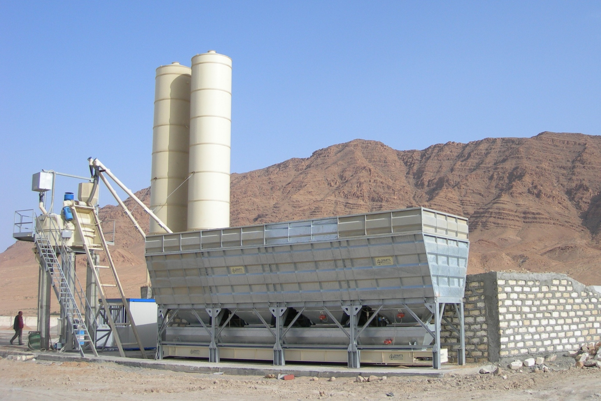

Sumab T-60 ­ это быстровозводимый бетонный завод,
Производительность 60 - 70 м3/ч.
3 склада инертных материалов. Каждый бункер 20 м3 с возможностью увеличения объема за счет наращивания бортов.
Система дозации 1500\300 кг , взвешивающие сенсоры.
Конвейер подачи инертных материалов расположен под складами и имеет размеры в длину 11.000 мм и ширину 800 мм. Подача инертных за счет открытия пневматических заслонок инертных складов.
Скиповая система. Инертные материалы подаются из складов хранения на Скип 1900 литров.

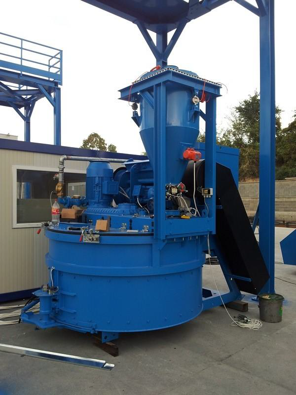

Планетарный миксер Sicoma 1875/1250 литров.
В комплект оборудования для смешивания бетона входят планетарный миксер и скип, которые находятся на специальной поддерживающей платформе. Миксер установлен на раме, изготовленной из металлических профилей, с поддерживающей платформой, на которой установлено безопасное ограждение и лестницы для прохода к миксеру.
Миксер с планетарной передачей приводится в движение с помощью редуктора, который приспособлен для работы в тяжелых производственных условиях.
Система смешивания изготовлена в виде звезды с тремя вращающимися лопатками (лопастями), и одним внешним скребком. Лопатки (лопасти) миксера изготовлены, а также сам миксер имеет покрытие из противоизносного материала. Возможно также изготовление лопаток из противоизносной резины.
По желанию клиента может быть поставлен планетарный миксер или двухвальный горизонтальный.

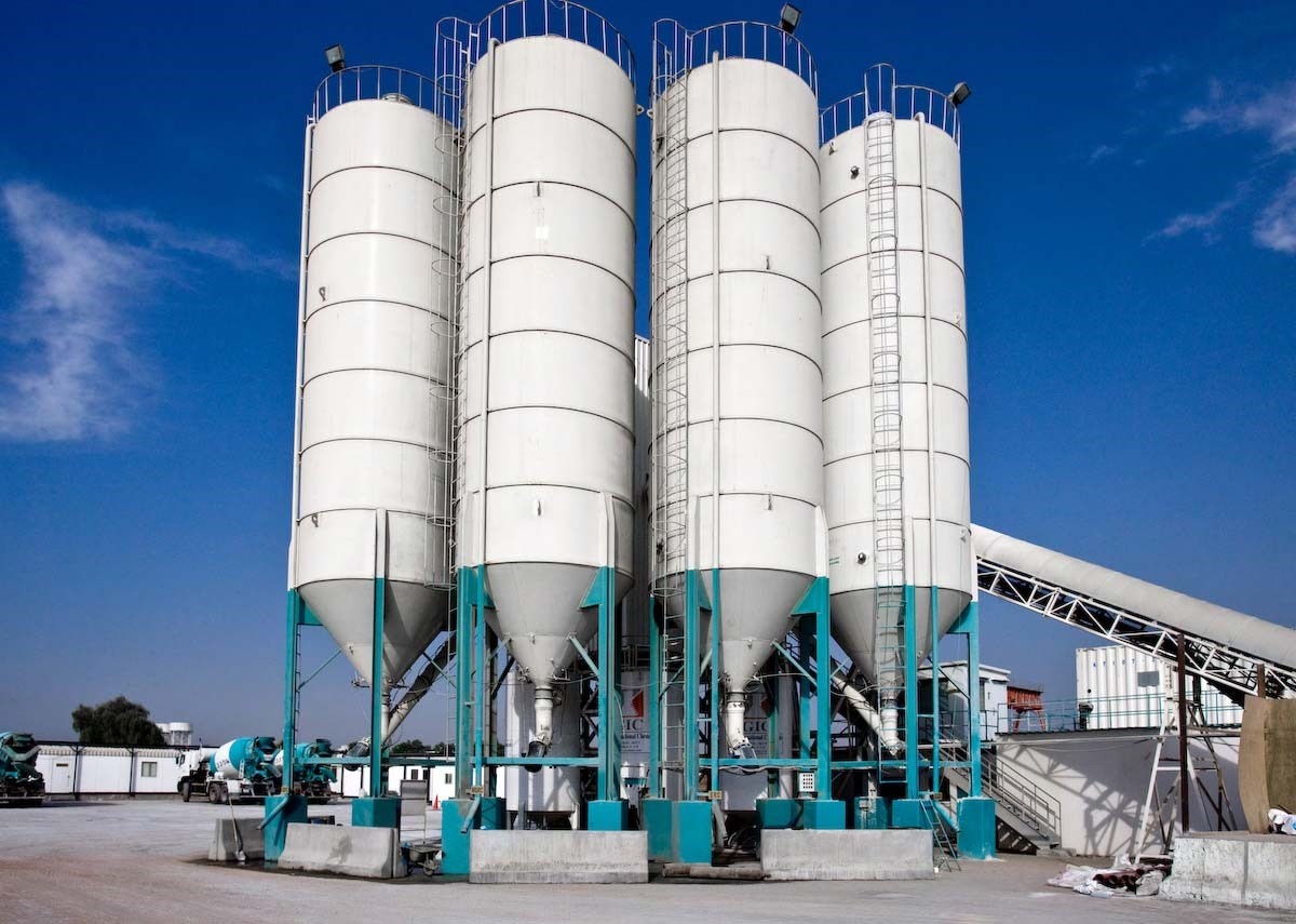

Емкость сбора цемента. Над миксером расположена емкость цемента 750 кг.

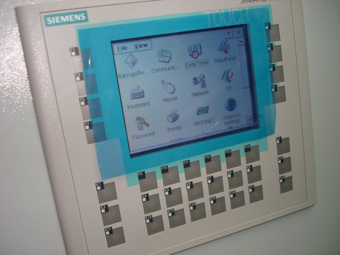

Стационарный компьютер Siemens. РС позволяет автоматизировано управлять всеми процессами приготовления бетона.
Производит более 1000 рецептур бетона.
Стационарный компьютер Windows устанавливается по заявке Клиента.
Имеет множественные системы предохранения . По желанию клиента также могут быть установлены за отдельную плату системы видеонаблюдения. Камеры наблюдения с показом все на мониторе компьютера.

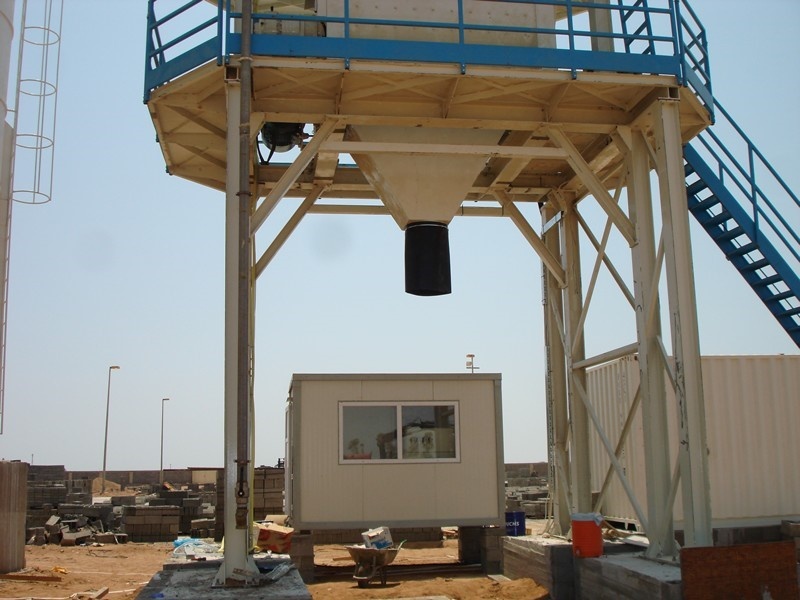

Кабина управления заводом.
Утепленная кабина-офис с установкой компьютера и электрического щита. Размеры 4 х 2.5х 2.5 м.
По желанию клиента может быть установлен кондиционер или обогреватель.
