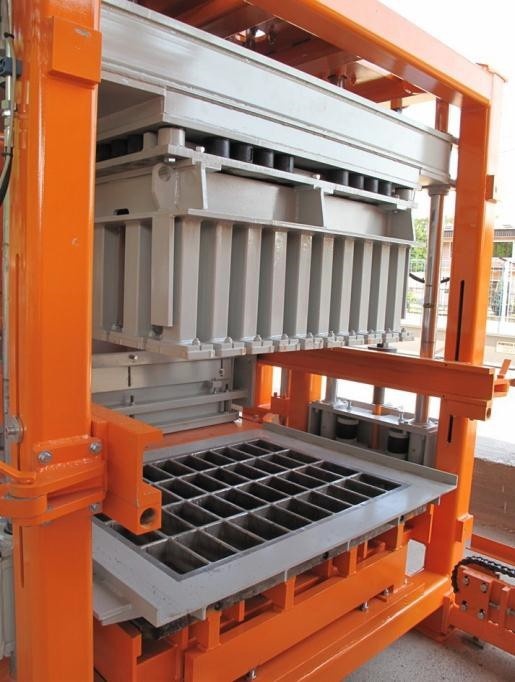

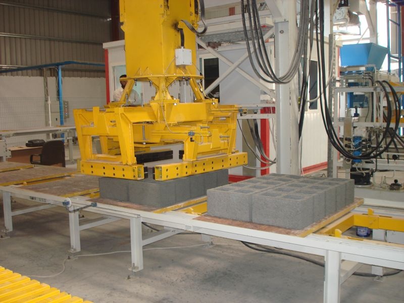

Стационарная автоматическая линия для производства тротуарной плитки, блоков/брусчатки/бордюров и других бетонных изделий SUMAB R-1000 (Швеция) автоматический и полу-автоматический режим работы.
Данные блок-линии оборудованы немецкой высокотехнологичной вибрационной системой Knauer.
Максимальная производительность (в смену (8 ч)):

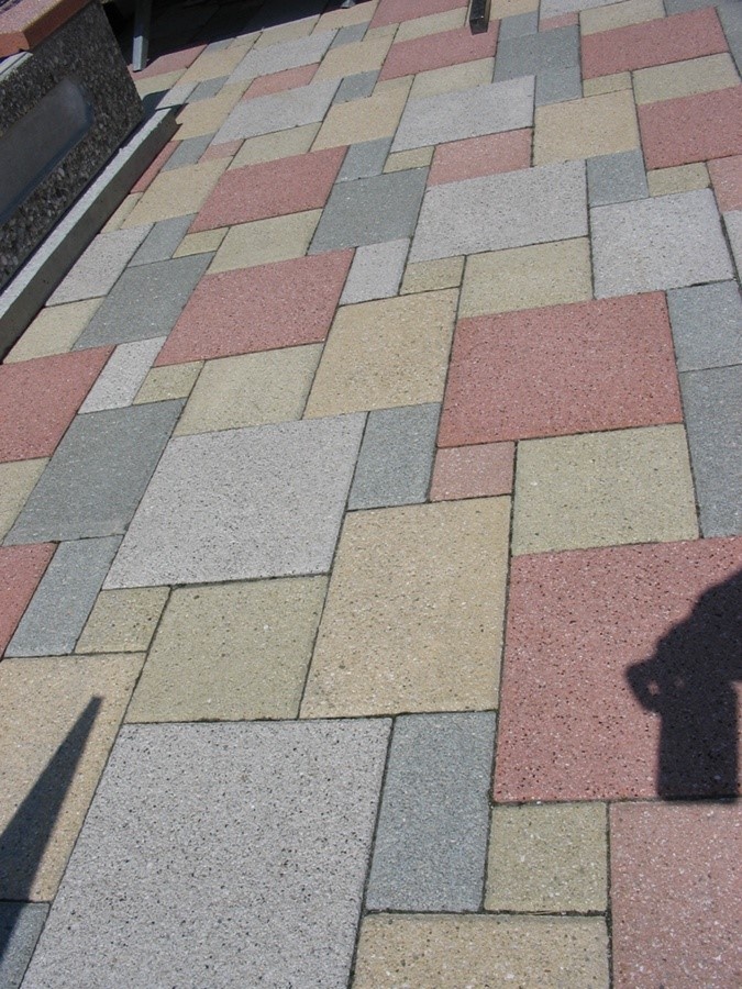

- 1360-1680 м2 брусчатки (10x20x6 см) в смену.
- 17 200 шт. пустотелых блоков (20x20x40 см)

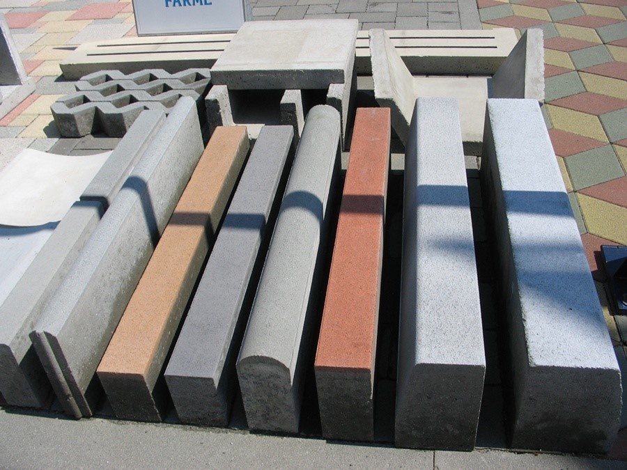

- 2400-2800 шт. бордюров в зависимости от размеров бордюров, наличия дополнительного лицевого слоя.
Полезная площадь пресса макс.: 1300 x900 мм.

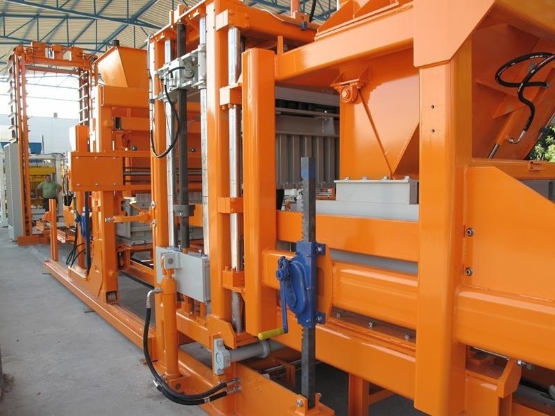

Стационарная блок-машина Sumab с автоматическим или полу-автоматическим управлением.
Вибрационная система Knauer, Германия.

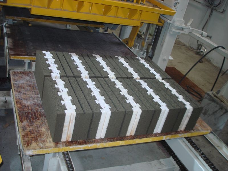

Пресс-форма. Для каждого вида продукции (брусчатка, блоки, бордюры и др.) необходима отдельная пресс-форма.

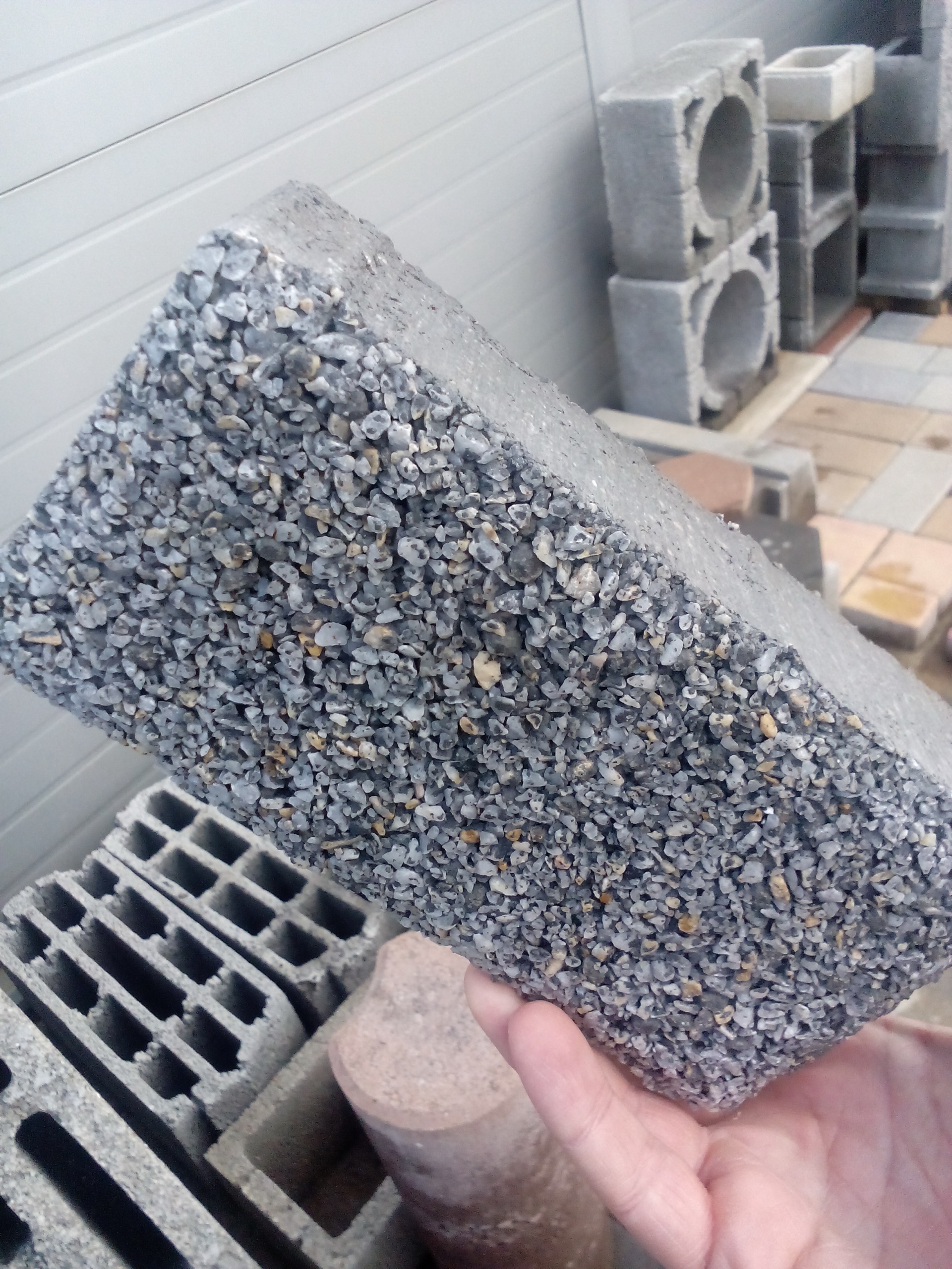

Дополнительный бункер материалов для нанесения краски и твердой поверхности бетонных изделий.

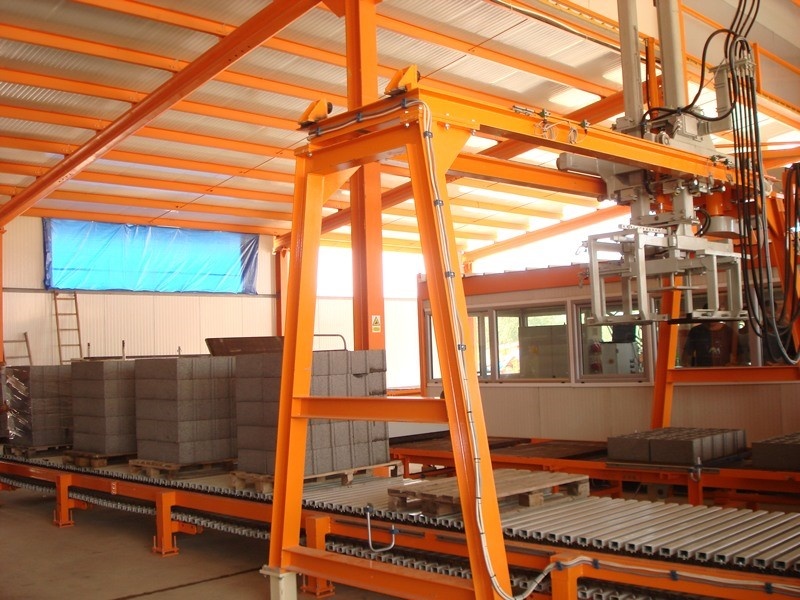

Устройство для перемещения готовых бетонных блоков из блок-машины с регулированием скорости старта/остановки рампы, состоит из двух цепных транспортных систем.

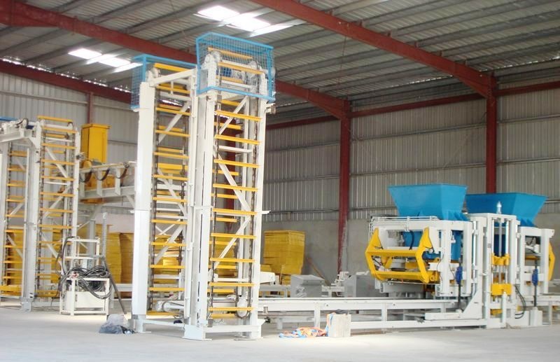

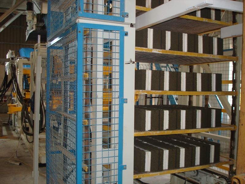

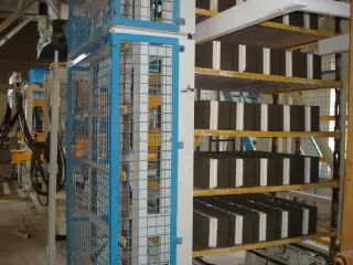

Элеватор – Автоматическое устройство для подъема и накопления поддонов с готовой продукцией (с 10 или 12 уровнями для блоков или 2х 10 или 12 уровнями для брусчатки).
Ловератор – Автоматическое устройство для спуска поддонов с сухой готовой продукцией с реек на транспортный конвейер (с 10 или 12 уровнями для блоков или 2х 10 или 12 уровнями для брусчатки).

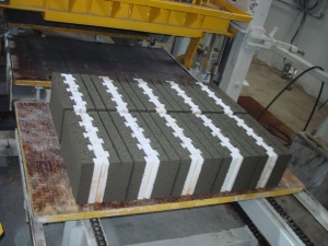

Транспортерная лента для перемещения поддонов с сухими продуктами в кубическую позицию и затем поворот поддона – перекрестное перемещение.

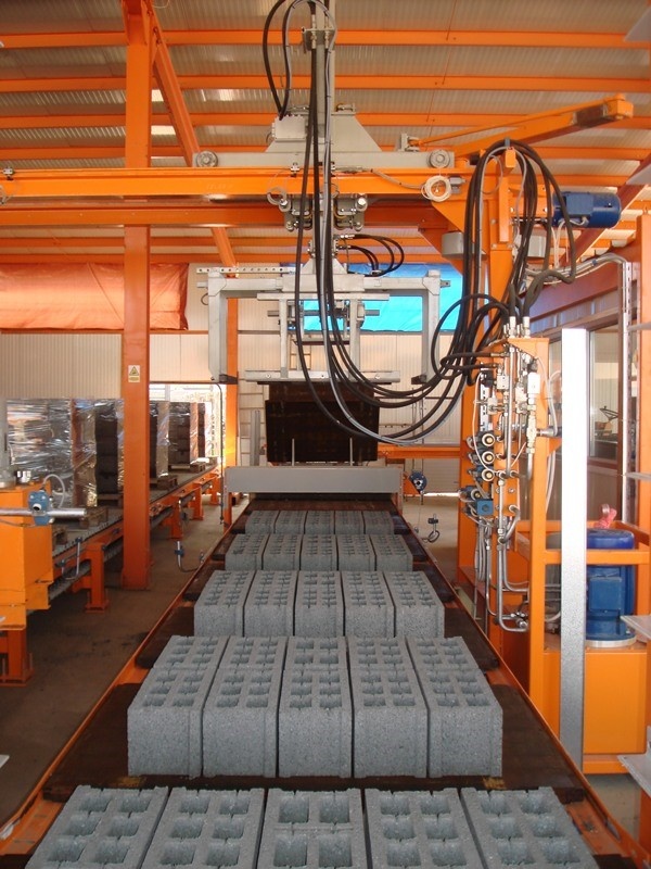

Пневматический кран с захватом перегрузки готовой продукции с поддонов на транспортные европоддоны. С ручным управлением.
Возвращаюшее устройство пустых поддонов перекрестное перемещение поддонов с возвращением в склад-накопитель.
Ламели – конвейер для перемещения готовой продукции на упаковку и перемещения на склад

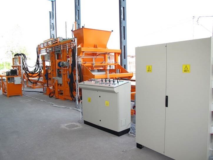

Система автоматического управления производственной линией и РС, компьютерная программа Siemens. Кабели, система предохранителей, аварийная система безопасности.
Без кабины управления.

Электротехника.
Напряжение сети 400 В / 50 Гц
Номинальная мощность машины 44 кВт
Предохранитель 160 A
Управляющее напряжение 230 В / 50 Гц
Управляющее напряжение гидравлических клапанов 24 В
