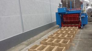

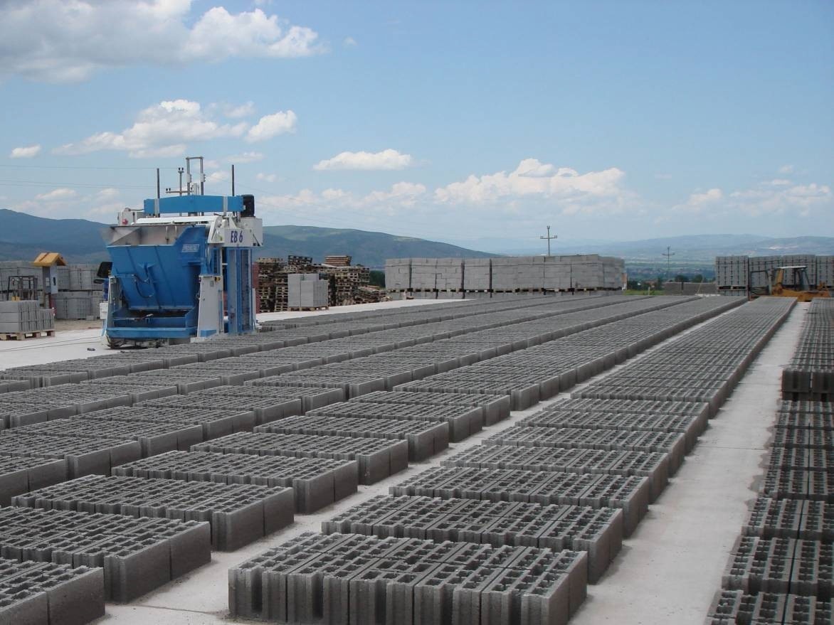

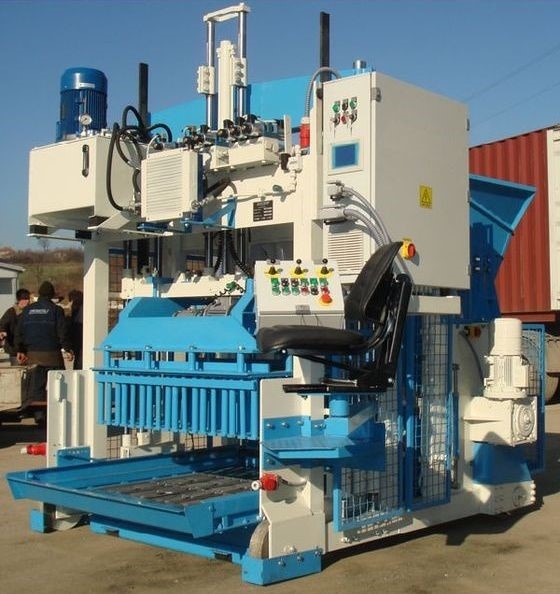

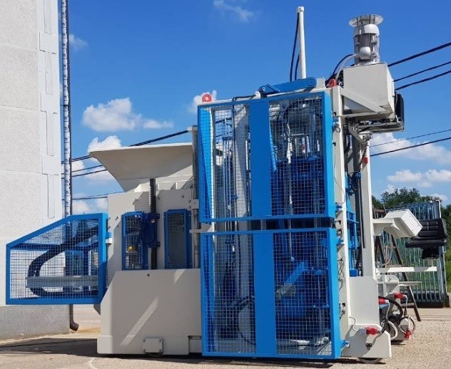

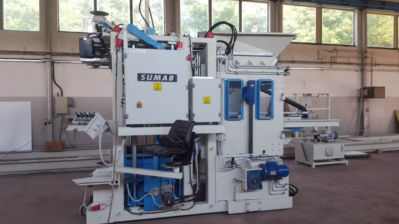

Мобильная блок-машина Sumab E-12
Мобильный ыибропресс по производству блоков Sumab E-12. Тип – «яйцекладка».
С помощью оборудования Sumab E-12 Вы можете производить следующие продукты:
Пустотелые блоки
Цельные блоки
Дымоходы
Легкие блоки
Брусчатка и др.
Sumab E-12-полуавтомат производит продукты со следующими размерами:
Высота бетонного элемента: от 60 мм до 500 мм
Максимальная площадь поверхности производства: 1240 мм x 1130 мм

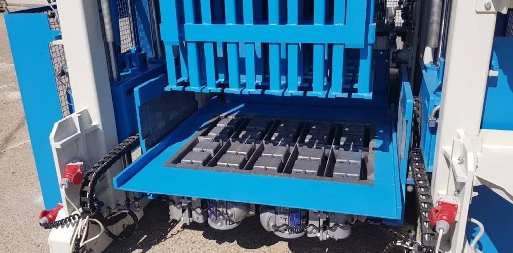

Количество высокочастотных вибраторов: 6 шт.
Вес машины с пресс-формой без дополнительного бункера для лицевой смеси: 6650 кг
Вес машины с пресс-формой и дополнительным бункером для лицевой смеси: 7450 кг.
Производительность:
Для блоков 400x200x200 мм – 1.200 блоков/час.
Для блоков 400x200x120 мм – 2.000 блоков/час.

Пресс-форма . Для каждого вида продукции необходима отдельная пресс-форма.

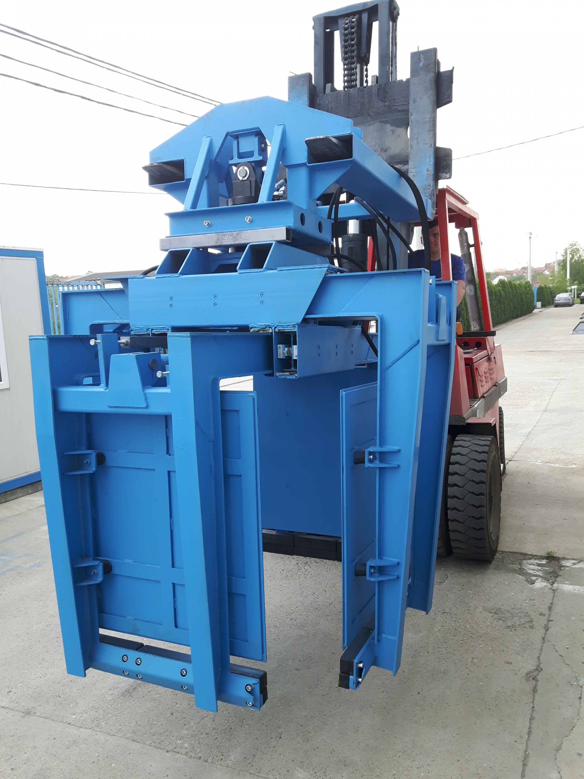

Оборудование для сбора и перегрузки готовой продукции (блоки, брусчатка, бордюры с рабочей площадки на транспортные поддоны .
