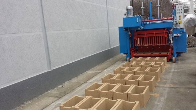

С помощью Мобильного оборудования Sumab Вы можете производить следующие продукты:
Пустотелые блоки
Цельные блоки
Дымоходные блоки
Изоляционные блоки
Садовые блоки
Легкие блоки
Тяжелые блоки
Бордюрные блоки, и др.

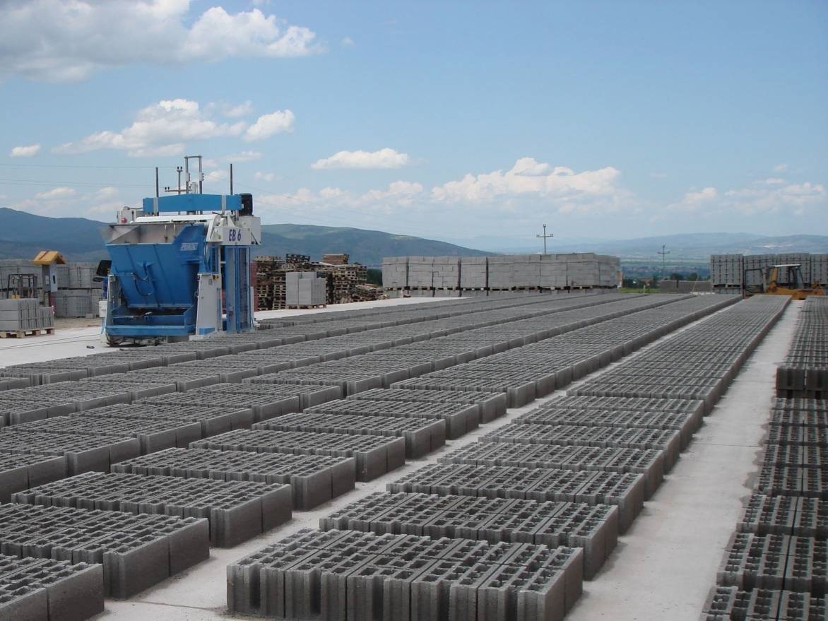

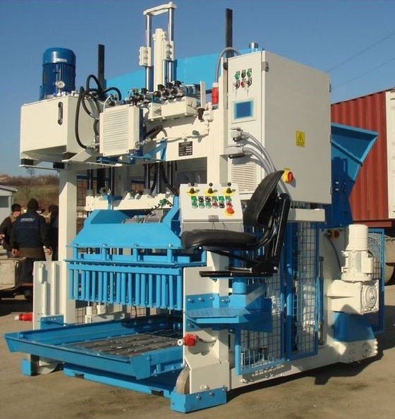

Мобильный вибропресс по производству блоков Sumab E-6. Тип – «яйцекладка».
Технические данные:
Тип: полуавтоматический/автоматический
Минимальная высота блока: 175 мм
Максимальная высота блока: 350 мм
Объем бетонного бункера: 700 л
Высота бетонного элемента: от 175 мм до 500 мм
Максимальная площадь поверхности производства (пресса): 1240 мм x 550 мм
Вес машины с пресс-формой: 4200 кг
Потребление энергии, макс.: 10 кВт
Напряжение питания 3x400 В, 50 Гц (другие значения по запросу)
Управляющее напряжение 24 В постоянного тока 230 В переменного тока
Количество высокочастотных вибраторов: 3 шт.
Производительность (в смену (8 ч)):
6.900 шт. пустотелых блоков (20x20x40 см).
Автоматическая или полуавтоматическая линия.
Рабочая площадь пресса - 1240x550 мм (6 блоков 20x20x40 см) .
