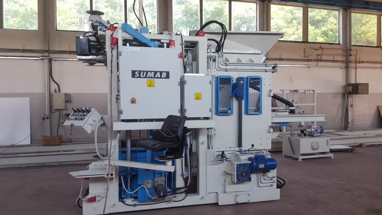

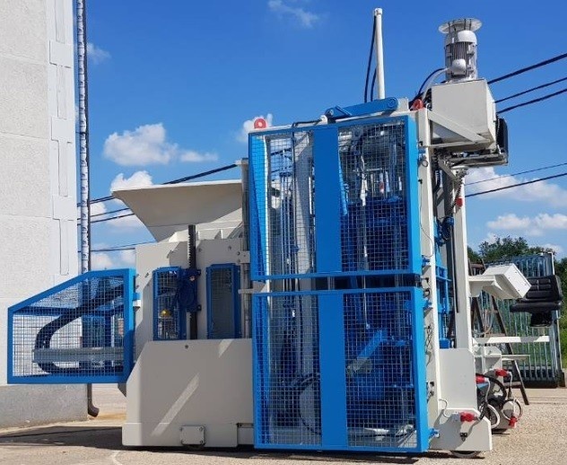

Мобильный вибропресс для больших изделий SUMAB F-12 Швеция.
С мобильной блок машиной Sumab F-12 можно изготавливать:
- различные виды бордюров, блоков, брусчатки и других мелкоштучных бетонных изделий
- различные виды бетонных лотков, желобов, блоков ФБС и других крупногабаритных изделий
Технические параметры машины Sumab F-12:
Длина: 4350 mm
Ширина: 2330 mm
Высота: 2950 mm
Вес: 7900 kg
Макс. высота продукции: 500 mm
Мин. высота продукции: 40 mm
Установленная электрическая мощность: 20 kW
Объем бункера: 1000 L
1. Полезная площадь пресса макс.: 1290 x 1130 мм (для больших изделий)
2. Полезная площадь пресса макс.: 1240 x 900 мм (для средних изделий)
Рама машины

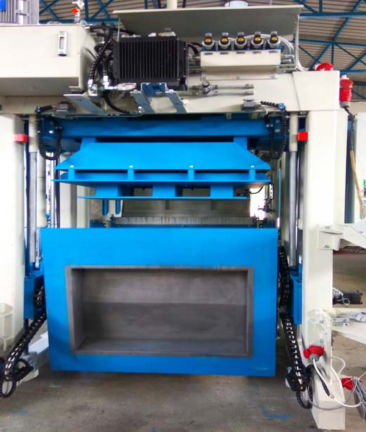

Тяжелая конструкция основной рамы машины, построенна из квадратных труб. Система пресс- формы и трамбовочной головки работает гидравлически в системе хромированных направляющих колонн (2 направляющих). Система пресс-формы прикреплена к направляющим колонкам. Два нижних гидравлических цилиндра, прикрепленных к жесткому стальному синхронизирующему валу, приводят в движение. Трамбовочная головка ориентирована на 4 направляющих колонны и оснащена легко заменяемыми втулками. Приводится в действие прямым гидравлическим цилиндром, который управляет ходом трамбовочной головки.
Оснащена 2 компактными вибраторами.
Вибрационный стол
Вибрационный стол блок машины с функцией переворота, необходим для производства бордюров и лотков.
Гидравлическое оборудование
На раме машины установлена маслостанция на 80 литров. Насосы и двигатель установлены на баке. Кроме того, имеется фильтр возврата с индикатором загрязнения, индикатором уровня масла, масляным радиатором (опция) и масляным нагревателем (опция) для предварительного подогрева масла. Максимальное давление - 200 бар.
Все клапаны с электрическим управлением являются
стандартными, а CETOP взаимозаменяемыми. Регуляторы давления для всех деталей машины с двигателями с гидравлическим приводом.

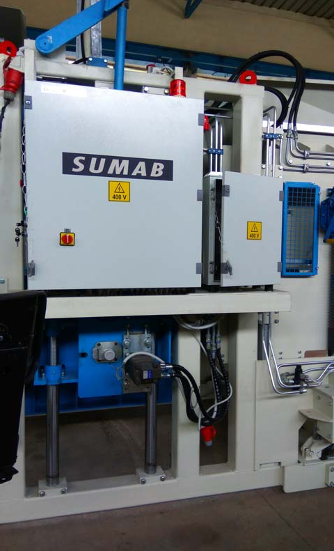

Электрическое управление
Состоит из основной платы, пультов управления и входных и выходных распределительных коробок. Все трехфазные проводники, инверторы и блоки управления размещены в основной плате.
В автоматических операционных установках установлен блок автоматизации Siemens.
Проводка проста и может быть расширена в любое время. На панели управления установлены переключатели и кнопки для ручного и установочного режима. Интерфейс управления с сенсорным дисплеем прост в использовании и диагностике, которая указывает на ошибки.
Вся электрическая система предварительно запрограммирована и предварительно спроектирована, чтобы сэкономить время для установки.
Датчики приближения - предельные переключатели:
Все необходимые бесконтактные переключатели, а также предохранительные выключатели на предохранительных воротах.
Машина защищена от перепадов напряжения.

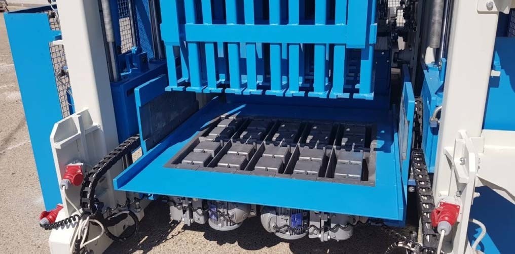

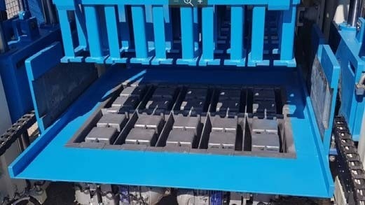

Ппресс-формы для SUMAB F-12
Форма корпуса:
• Износостойкая сверхпрочная сталь Hardox
• Плиты, опоры и другие детали Fe 430
• Достигнута твердость около 60/62 HRC с 1/1,5 мм глубиной
• Трамбовочная головка
• Износостойкие стальные затворы, опоры и другие детали Fe 430
• Достигнута твердость около 60/62 HRC с 0.5/0.8 мм глубиной
Гарантия: 24 месяца.
