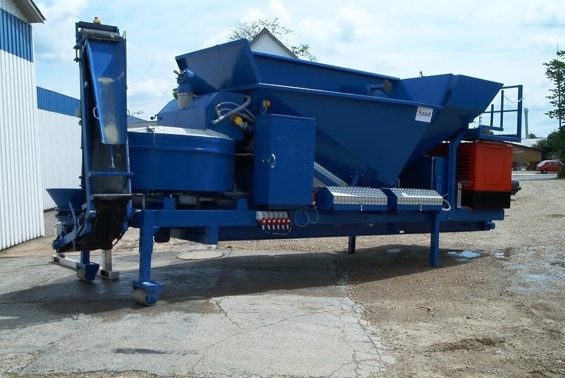

Специальный мобильный завод Sumab C 15-750 предназначен для производства Холодного асфальта, в объеме 10-15 м3 в час.
Точные показатели производительности завода зависят от типа и марки производимого асфальта, а также от используемых при производстве асфальта инертных материалов, и количества химических добавок.
Мобильный завод для производства Холодного асфальта оборудован удобной кабиной управления и системой автоматического управления заводом. Современная компьютерная система Siemens позволяет выпускать 25 рецептур. Предусмотрена возможность распечатки каждой смеси готового замеса в килограммах и процентах, что предотвращает хищение инертных материалов в ходе приготовления смеси
В состав базовой комплектации завода входят следующие элементы:
- Полностью автоматизированный мобильный завод, 10-15 м3 в час. Расположен на контейнерной раме.
- Бункера инертных материалов, 2х3,5 м3
- Сенсоры взвешивания инертных материалов. Расположены под пан-миксером.
Точность дозации \- 100 г. Siemens – Германия.
- Пан-миксер 750\500 литров, покрытый 12 мм слоем специальной стали. 5 быстросъемных лопаток с фибропластовыми наконечниками. Автоматически открывающаяся заслонка подачи готового асфальта.
Электродвигатель 15 кВт.
- Оцинкованная емкость воды, 250 литров, с встроенным насосом и дозатором подачи воды.
- Воздушный компрессор 10 БАР.
Производительность около 5,5 / м3 в час при давлении 10 БАР, воздушная камера 50 литров.
- Панель управления мобильного завода. Клавиатура ручного управления.
Экран легкого касания, компьютер Siemens для автоматического управления заводом. 25 рецептур с возможностью менять марку перед каждым замесом. Принтер с распечаткой смеси готового замеса в КГ и %. Показатели за замес, час, смену, месяц.
- Компрессор высокого давления 160 БАР для чистки завода
Дополнительные опции по желанию клиента:
- Конвейер подачи готового холодного асфальта из миксера. Длина 4 - 10 метров, ширина 1 метр
- Специальный насос химических добавок для производства холодного асфальта, со шлангом с автоматическим управлением от РС
