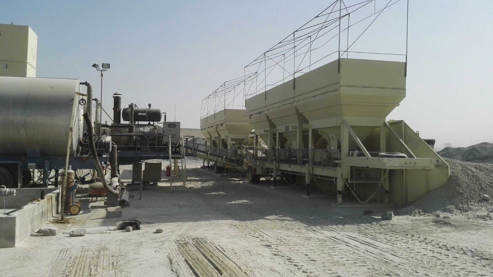

Описание б / у Асфальтный «ультрамобильный» завод Intrame UM 260 (260-300 т/час) 2005 г. в.
Тип UM 260
Серийный номер 2680
YOM 2005 г. в.
Производительность:
260 т / ч (влажность 3,0%)
300 т / ч (влажность 1,5%)
Технические характеристики и параметры:

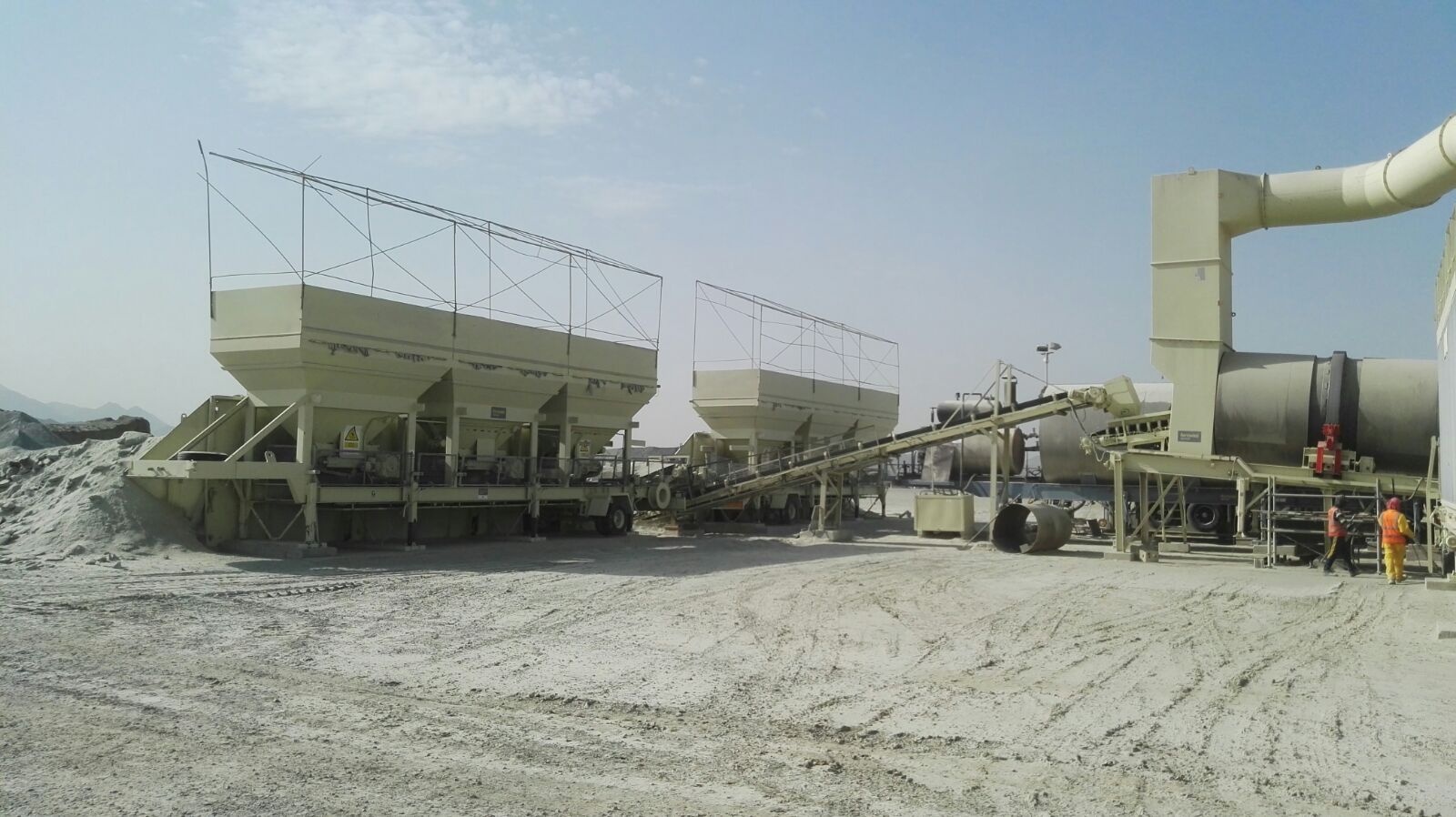

6 ед. Холодильные питатели 10,5 м3 каждый, всего 60 тонн

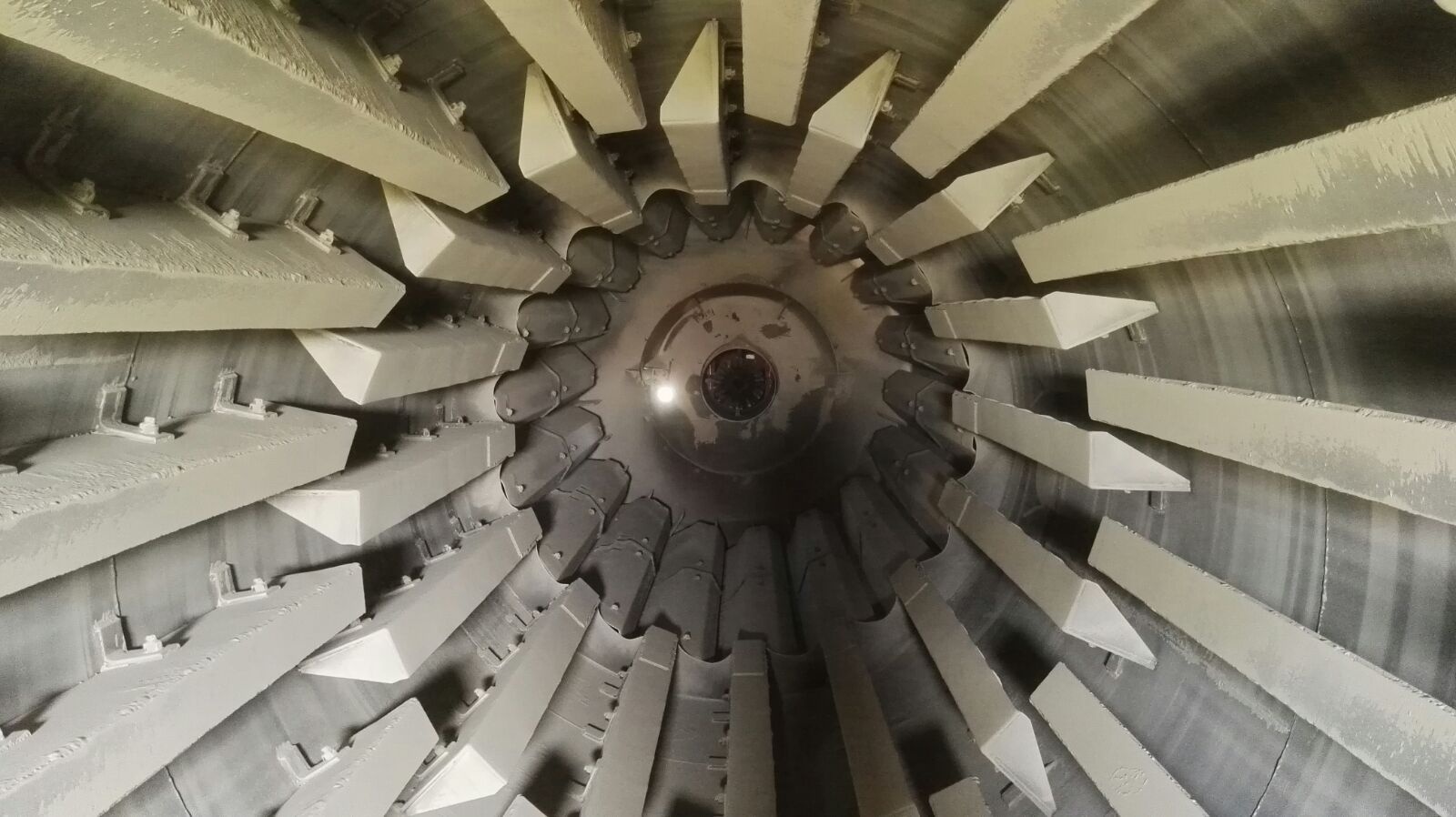

Диаметр Сушильного барабана 2400 мм
Длинна 10,080 мм
Горелка Agromat Bfec на 16.340.025 ккал / ч

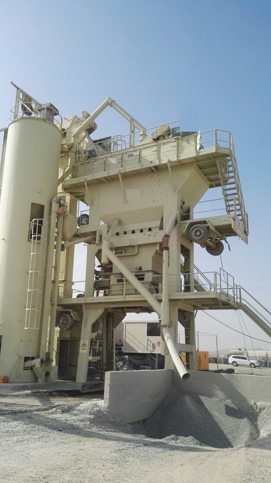

Смесительная башня с горячим подъемником
Экранирующий блок (виброскриннинг) 4 уровня + размер байпаса 1.800 мм x 3.600 мм
Бункер горячего материала 4 различных типа на 24 м3

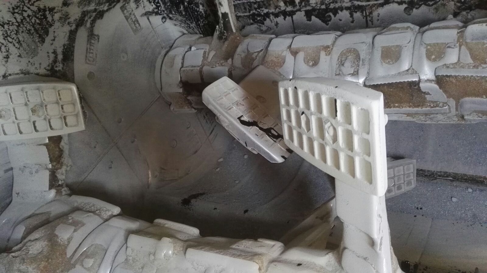

Смеситель объемом 3250 кг.
Мешочный фильтр JET Surface 742 м2 и 462 фильтрующих мешка
Бункер готового асфальта на 2 отделения 40 м3 + 40 м3 = 80 м3

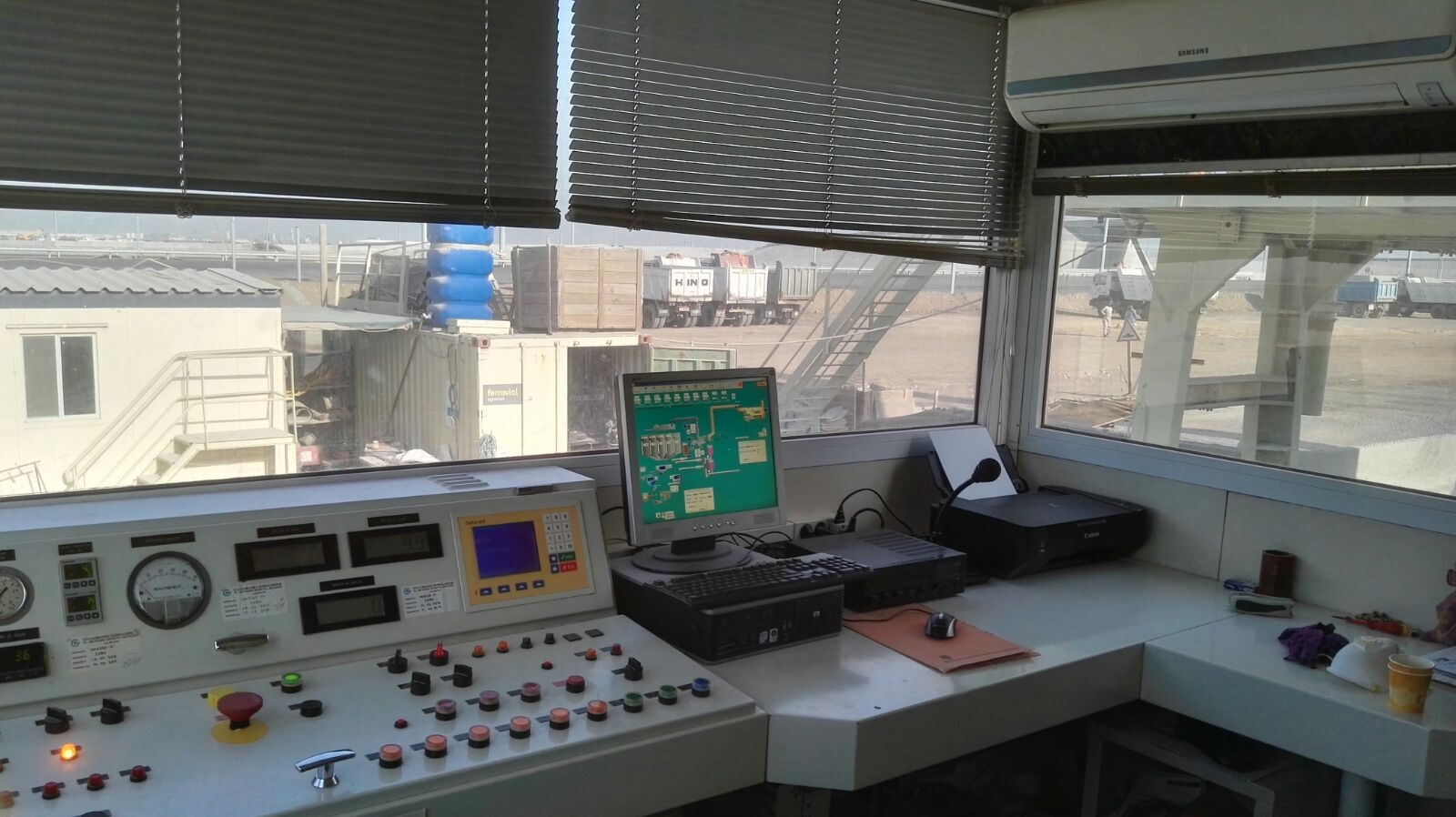

Блок компьютерного управления - Контрольная камера, компьютеризированная рабочая станция.
Общая мощность 640 квт

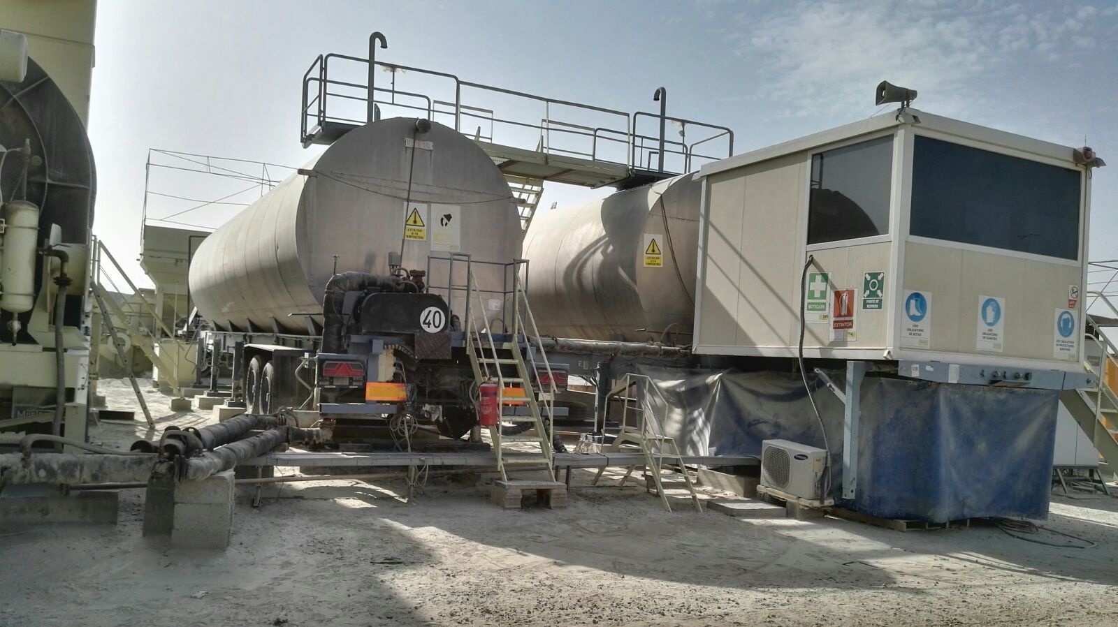

2 битумных бака * 90.000 литров
1 топливный бак на 90 000 литров
