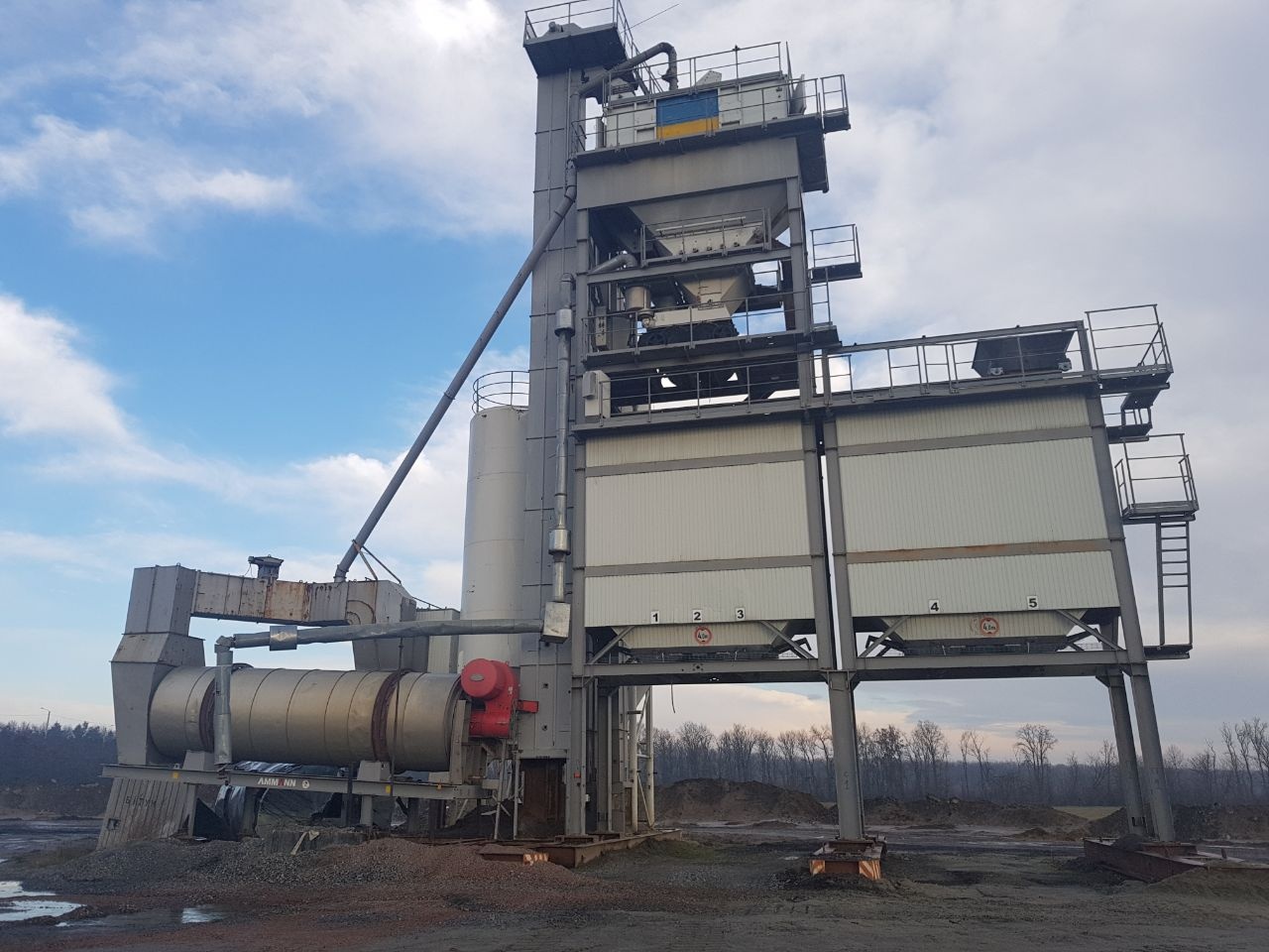

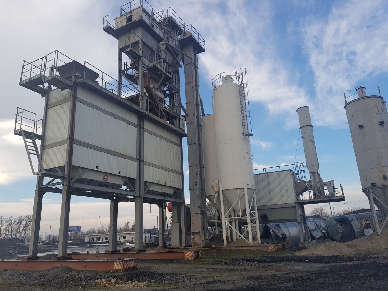

STROY-TECHПредложение на Б/У Стационарный асфальтный завод
Ammann Uniglobe 200 т/ч – 2007 г. в.
Наработка всего 250 000 тонн.
Спецификация:
Стационарный Асфальтный завод Ammann Uniglobe 200.
1. Бункеры холодных материалов 5 х10 м3
2. Сушильная установка T2280
3. Пылеулавливающие установки AFA48
4. Смешивающая башня Uniglobe 200
5. Системный наполнитель EF60 m3 + FF60m3
6. Бункер для готовой смеси 100 т / 2 отделения
7. Битумный сектор 3 x80 m3
8. Устройство для добавления измельченного асфальта
9. Микропроцессорное управление
1.1 Диапазон дозирования - настраивается механически в 3 этапа:
• Уровень дозирования производительности 1 - 3,2 - 80 т / ч
• Уровень дозирования производительности 2 - 5,6 - 140 т / ч
• Скорость дозирования производительности 3 - 8,0 - 200 т / ч
2. 1 Тип барабана T2280V
Производительность сушильного барабана:
• Для входящей влажности материала 4% - 178 т / ч
• Для входящей влажности материала 5% - 161 т / ч
• Для входящей влажности материала 6% - 143 т / ч
2.2 Камера сгорания
• Горелка Моноблок - газ / мазут
Тип горелки AMB - 453, мощность 13,9 МВт
Пропускное топливо (в Ху = 40,2 МДж / кг) - 1245 кг / ч
Пропускная способность газа 1380 Hm3 / h
3. Битумный Блок
Eмкости вертикальные 3 x 80 m3
• 3 резервуара * 80 м3
• Номинальное содержание 80 м3
• Диаметр (без изоляции) 2900 мм
• Толщина изоляции 200 мм
• Датчик температуры пола в вертикальном резервуаре - Мощность 9 кВт
• Погружной нагреватель с термостатом и вертикальным резервуаром - мощность 23 кВт
4. Микропроцессорное управление
• Компьютер - 1шт.
• Плоский экран - 1шт.
• Принтер - 1шт.
• Устройство для бесперебойного питания ИБП
5. Блок добавки измельченного старого асфальта.
Асфальтосмесительная установка находится в прекрасном состоянии и используется в общем меньше одного сезона в работе.
В наличии полный комплект технической документации на завод – 10 книг.
Завод находится в стране Евросоюза, покупался под конкретный Гос. Проект и в данный момент в виду сокращения финансирования выставлен на продажу.
Продавец оказывает максимальное содействие в организации и проведении демонтажа и транспортировке завода.
