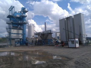

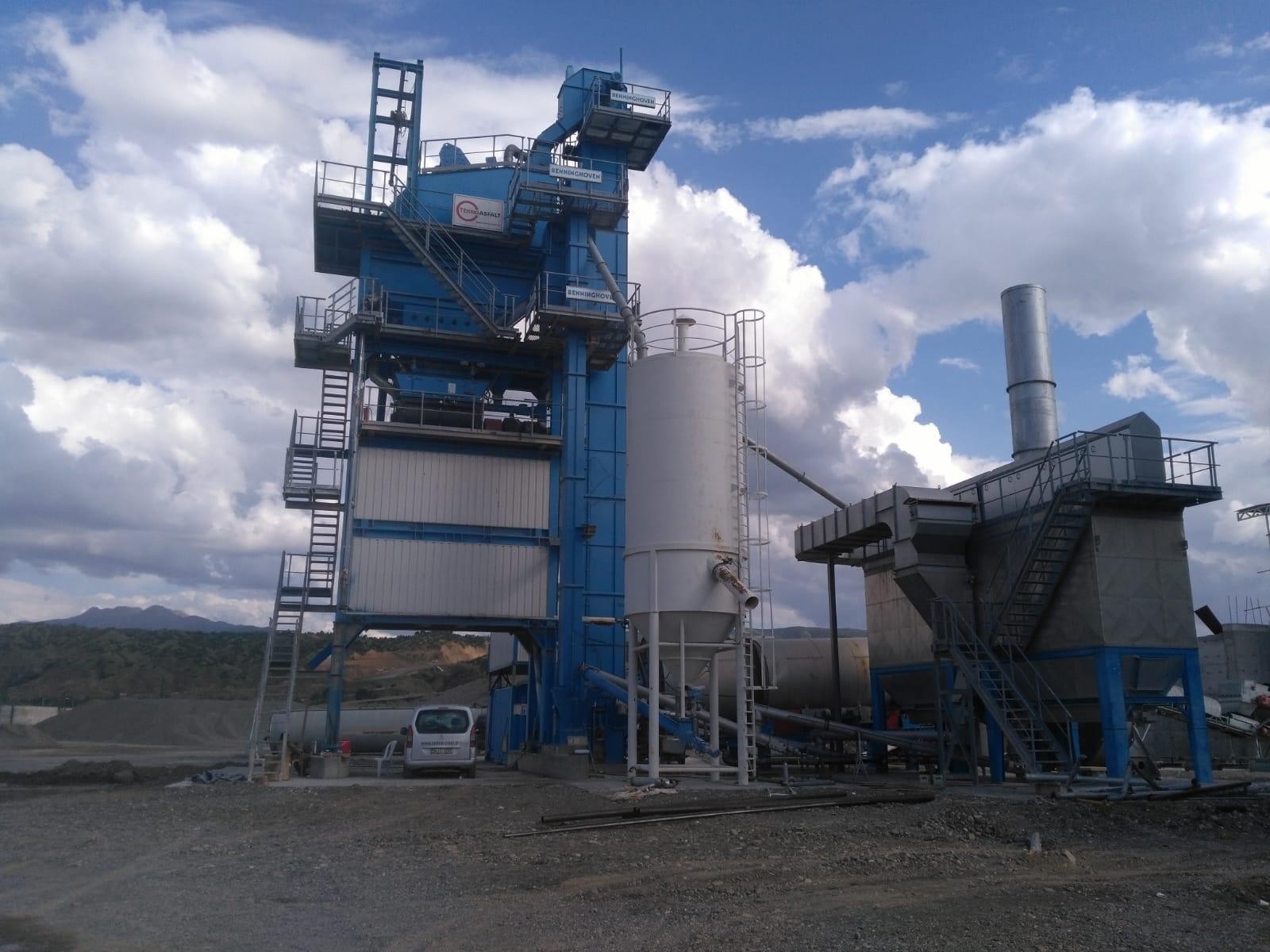

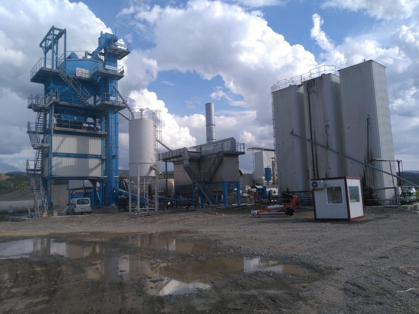

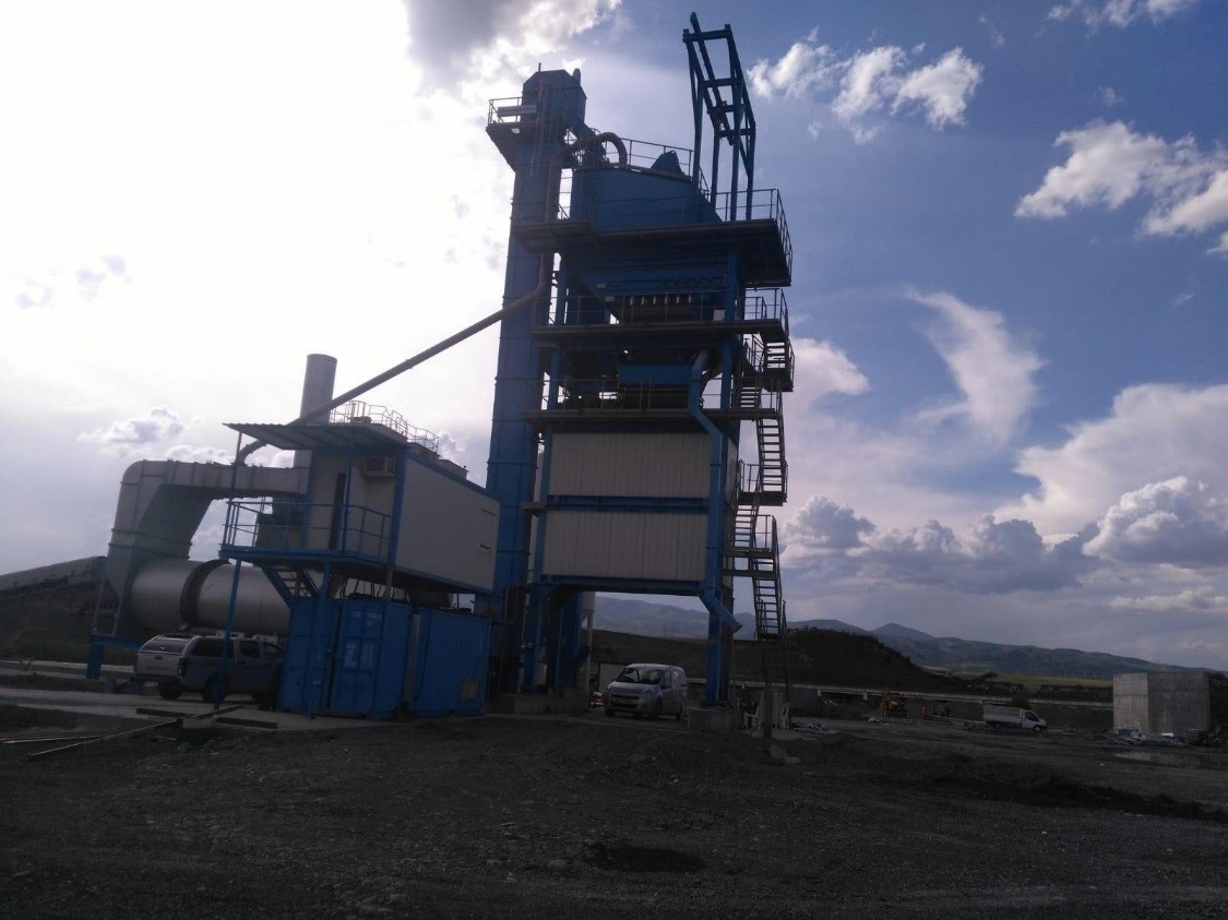

Высочайшая мобильность наряду с оптимальной гибкостью в эксплуатации выгодно отличают заводы этого типа, которые могут эксплуатироваться стационарно, но при этом также легко транспортируются на другие стройплощадки. Основное отличие асфальтобетонных заводов типа ECO заключается в исполнении их основных компонентов, которое соответствует размерам стандартного (20- или 40-футового) транспортировочного контейнера, что обеспечивает их простую транспортировку на грузовых автомобилях, морским путем или по железной дороге.
Производственные параметры:
Модель АБЗ ECO 4000
Производительность смешивания (т/ч) 320
Производительность сушки (т/ч) 290
Общие сведения Все данные относятся к материалу влажностью 4 %
Ветровая нагрузка: 25 м/с; горизонтальное земное ускорение: 0,4 м/с2; снеговая нагрузка: 0,85 кН/м2.
Способы установки Стационарно = прочный бетонный фундамент; с возможностью перемещения - передвижные стальные основания
Система предварительного дозирования
Количество дозаторов 5-ярусный модуль предварительного дозирования
Вместимость (м3) 12
Загрузочная рампа Обеспечивается эксплуатирующей стороной
Ширина погрузки (мм) 3500
Сушильный барабан Тип TT 11.26
Мощность привода барабана (кВт) 4 x 22
Горелка Тип EVO JET 4 FU жидк. топливо
Мощность горелки (МВт) 24
Система пылеудаления
Производительность (Нм3/ч) 78 000
Грохот/бункер горячих минералов
Производительность грохочения (0–2 мм, т/ч) 270
Грохочение 5-ярусное
Бункер горячих минералов 17 т/ 5 камер (включая песок + байпас)
Смесительно-весовая секция
Смеситель (кг) 4000
Весы для минеральных пород (вмест-ть, кг) 4000
Весы для заполнителей (вмест-ть, кг) 400
Весы для битумов (вмест-ть, кг) 350
Бункер-накопитель готовой смеси/силосы для заполнителей
Общая емкость бункера-накопителя готовой смеси MGVS 60 t
(2 камеры + сектор прямой загрузки)
Силосы для заполнителей Силос 60 м³ для собственного заполнителя, силос 60 м³ для привозного заполнителя.
Битумная система Исполнение вертикальное, с электрообогревом и изоляцией 200 мм
Вместимость (м3) 3 x 60
Система компьютерного управления Benninghoven BLS 4000:
коммутационная и силовая части, кондиционер и главный низковольтный распределительный щит
Системы подачи асфальтогранулята
Через срединное кольцо сушильного барабана – Загрузка 25 % асфальтогранулята
Завод находится в прекрасном рабочем состоянии.
