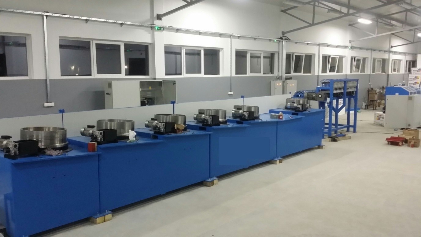

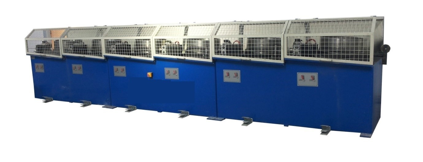

Представитель Шведской компании "Scandinavian & UK Machines АВ" /SUMAB/ – предлагает Вам ознакомиться с оборудованием для волочения арматуры.Машина для волочения арматуры.1. Вертикальный...
Scand MachinesМашина для волочения арматуры SUMAB W-8.
Размеры катушки для арматуры: Макс. катушка весом 2000 кг
Размеры: мм 4500x2000x1500
Машина для волочения арматуры (SUMAB W-8)
впускной диаметр 6,5 мм
диаметр на выходе 2,20 мм
Скорость: Расчетная скорость 10 м/сек
Скорость машины 8 м/сек (макс.)
Скорость подачи 1 м/сек.
Количество блоков: 8 блоков
Диаметр блока: 600 мм
Каждый блок синхронизации с датчиком для руки.
Держатель матрицы: 200x160x300
Датчик рукоятки: аналоговые датчики
Часть для измерения длины: Вал энкодера для измерения длины и скорости машины.
Охлаждение: Матрицы: вода
Блоки: вода
Вода: Потребление: около 15 м^3/ч
Давление: 2-3 бар
Температура: 20÷30 °С
Вход воды: с левой стороны
Слив воды: справа
Система управления: PLC Siemens
Ввод данных: высококачественная сенсорная панель.
Распределительный шкаф: конструкция из стального листа с высоким уровнем защиты. Распределительный шкаф разработан с воздушной системой охлаждения.
Напряжение питания: при работе: 3Х380 В переменного тока, 50 Гц
управления: 24 В постоянного тока
Мощность машины: двигатели для блока: 22 кВт
двигатели держателя для матрицы: 0.75 кВт
общая мощность: 200 квт

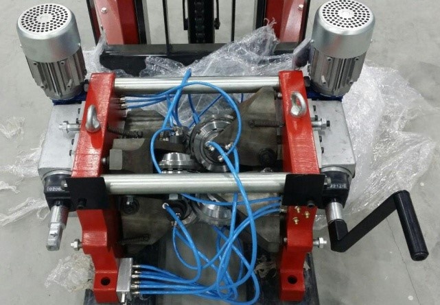

Прокатные кассеты
Подвижные кассеты используются для изготовления ребристого провода.
Диаметр арматуры: 3,00 - 4,00 мм
Охлаждение: вода
Диапазон арматуры: 2,20 ÷ 5,00 мм
Скорость: 10 м / сек, синхронизировано с чертежной линией
Приводные двигатели: двигатели переменного тока с редуктором
Тормоз: Дисковый тормоз
Напряжение питания: Рабочая: 3x380 В переменного тока
Управление: 24 В постоянного тока
Спецификация:
Общая мощность, кВт 200
Мощность блока, кВт 22
Входной диаметр арматуры, мм 6,5
Выходной диаметр арматуры, мм 2,2
Скорость волочения арматуры, м / сек 8 м / сек
Охлаждение матрица и барабанов: вода
Поголовье: 8 подвижные кассеты
Размеры машины: мм 1500x11000
Масса: кг 13000
Режимы работы:
1. Автоматический
2. Ручной
Длина намоточного механизма арматуры: 1600x1200
Мощность намоточного механизма арматуры: кВт 15
Пространство, необходимое для эксплуатации: мм 3000x25000
Управление: Siemens PLC
Экран Siemens
Регулятор частоты: Control Techniques
Двигатели: Strojna
Датчик: Turck
Гарантия 12 месяцев, с момента начала эксплуатации машины в работе.
