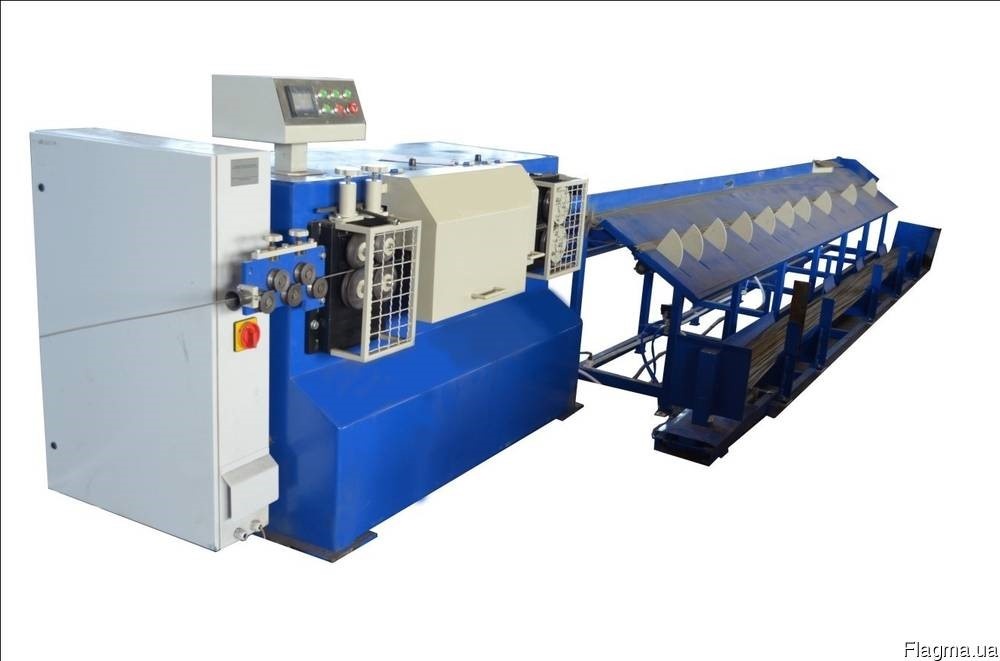

Правильно-отрезной станок SUMAB IS10 R (Швеция).
Используется механизм выпрямления роликами, который уменьшает повреждение ребер на 50%, рабочий шум уменьшается на 30%, загрязнение загрязняется на 30%, более высокая скорость машины.

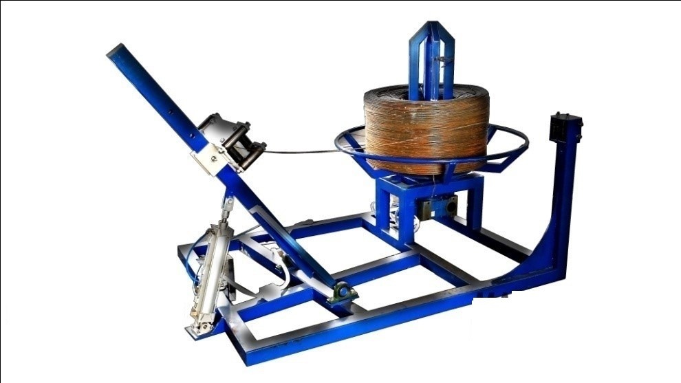

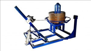

Блок Подачи с помощью электропривода OD 3000: 1
Правильно-отрезная машина IS10R :1
Стол для готовой проволоки PSR 6000 : 1
- Система Подачи с помощью электропривода
Корпус: Конструкция из сварной стали
Направление подачи: С лева на право
Грузоподъемность : Максимум. вес катушки 3000 кг
Тормоз: тормозной цилиндр
Размеры: 1500x2000x1500
Вес: 1000kg

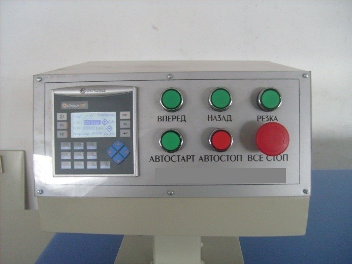

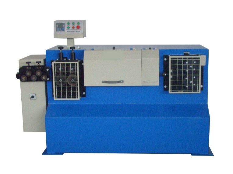

- Правильно-отрезная машина IS10R
Корпус: Конструкция их сварной стали
Подача: С лева на право
Тип привода: Электромотор
Мощность: 30 kW
Вес: 1800 кг
Размеры: 900x1800x800 мм

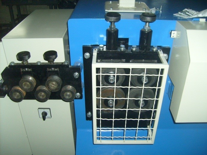

Техническая спецификация:
Диаметр проволоки, mm 4-10
Прочность проволоки, не более, N/mm2 750
Скорость, m/min 130
Тип выпрямления Ролики
Общая мощность, kW 30
Тип привода для тяги - Электромотор (сервопривод)
Тип привода для резки - Electromotor
Точность резки на 1 метр скорректированного провода +/- 2mm
Точность выпрямления, % на 1m - 1%
Минимальная / максимальная длина для резки, мм 100-12000
Тип резки - С остановкой
Общий вес, кг 2200
Размеры, мм 1500x12500x1600
Производительность, 8 mm/1час - 2300kg

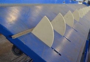

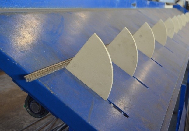

Стол для готовой проволоки : Автоматический блок
Этапы: 2 этапа
