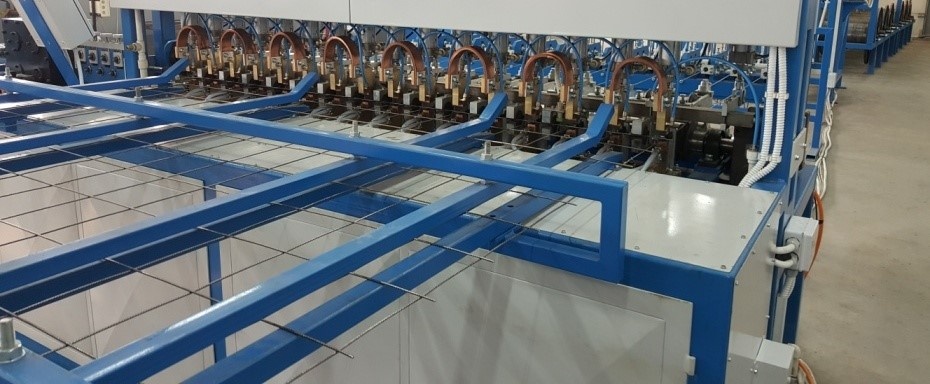

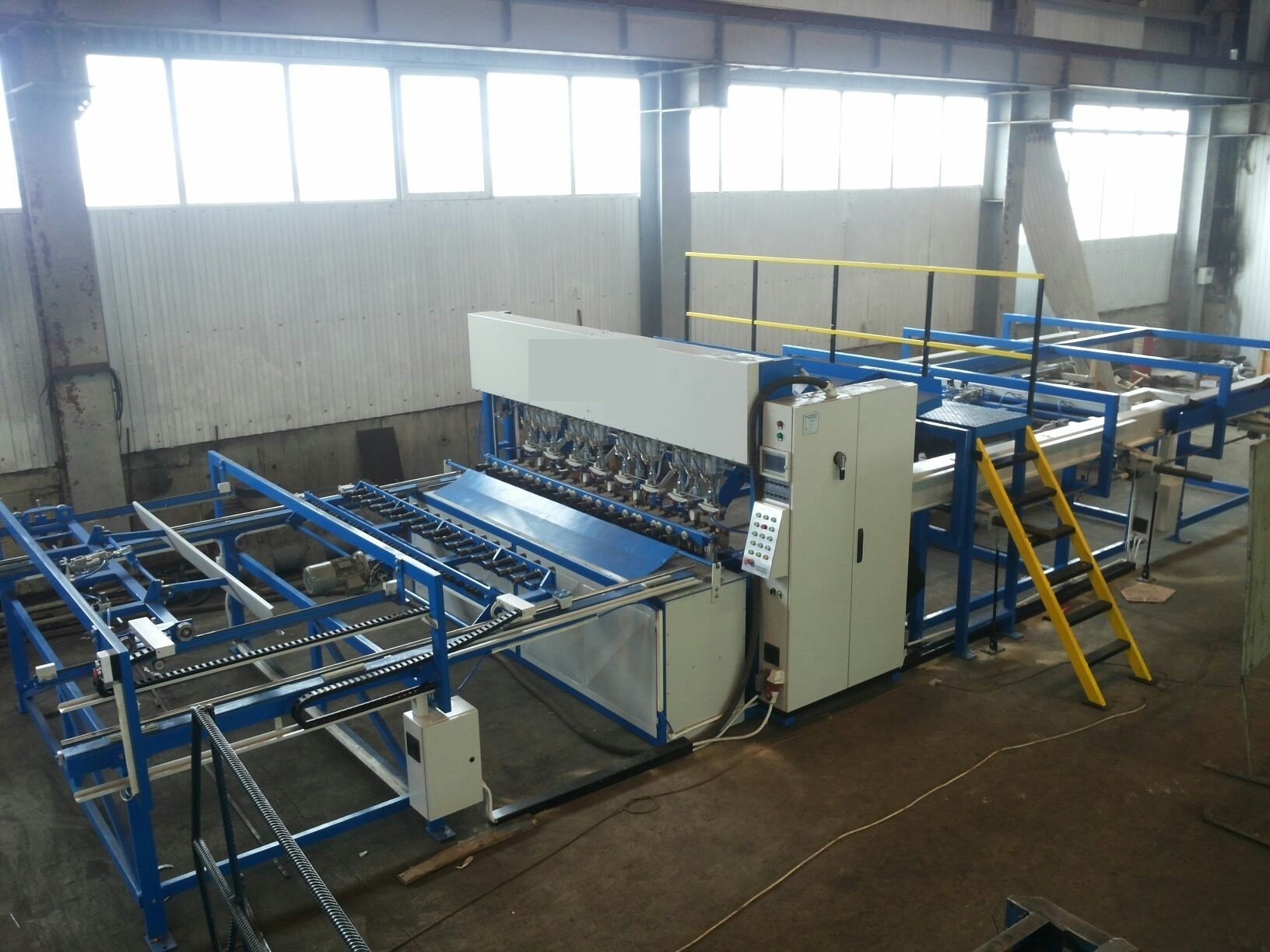

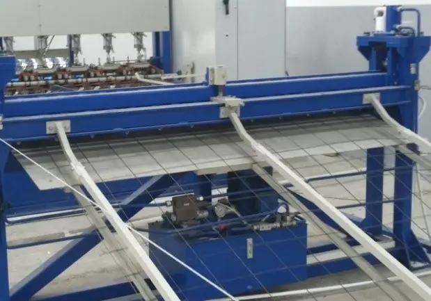

Представитель Шведской компании "Scandinavian&UK Machines АВ" /SUMAB/ – предлагает Вам ознакомиться с предложением на автоматическую сварочную линию.
Машина для сварки арматурной сетки SUMAB W 2150. ( ширина 2150 мм)
Предложения, состоит из:
Часть для добавление длинной арматуры : 1 ед.
Часть для сварки :1 ед.
Часть для вывода: 1 ед.

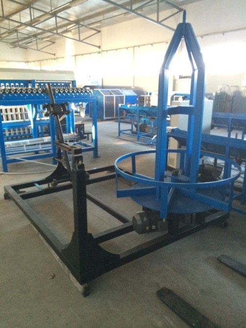

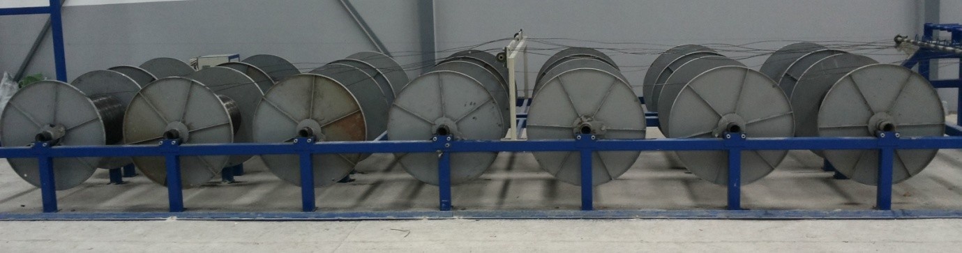

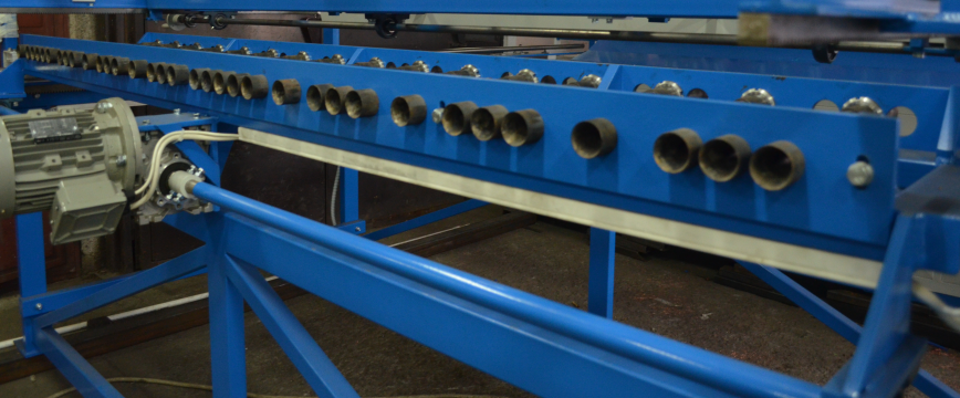

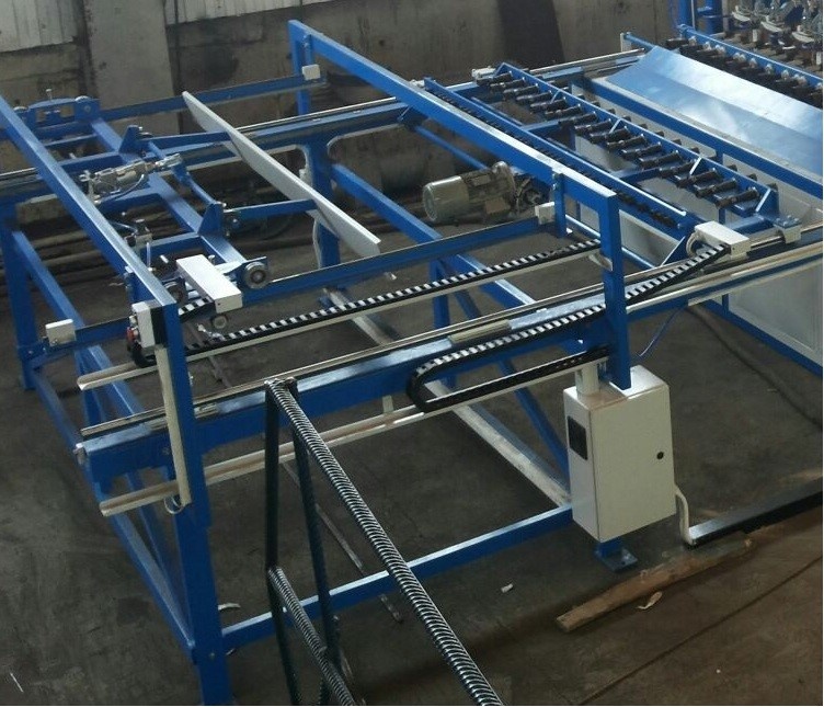

Структура: конструкция выполнена из сварной стали.
Привод: Электрический.
Мощность: 2,2 кВт
Размеры: 3200x2600x1150
Вес: 1000 кг
Количество корпусов для арматуры: 21

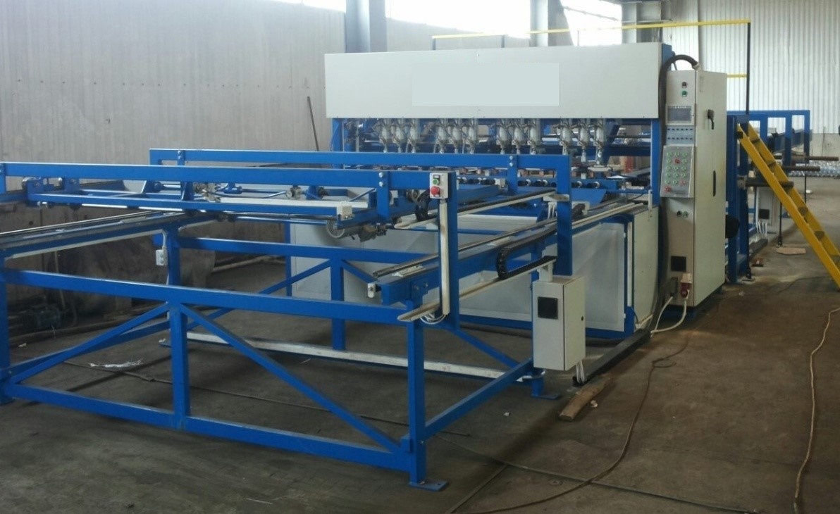

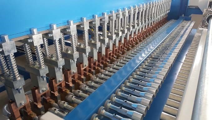

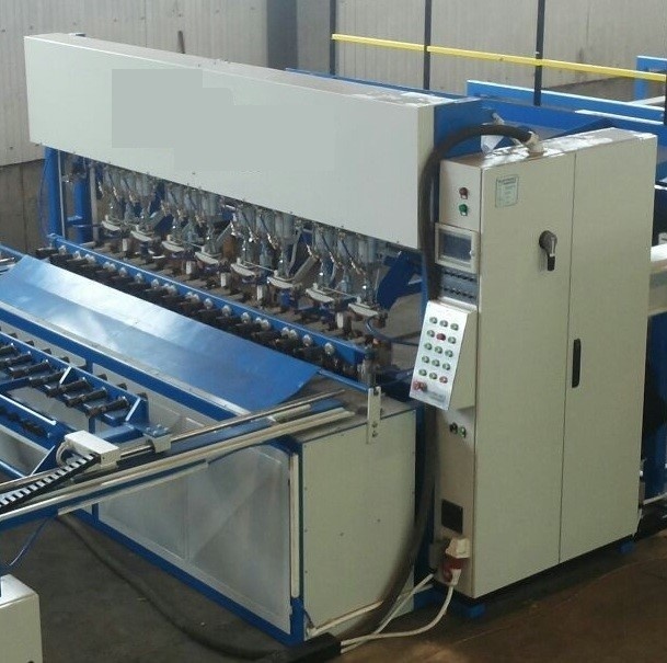

Часть для сварки:
Цилиндры: пневматика
Количество электродов: 22
Количество трансформаторов: 11
Силовой трансформатор: 100 кВА
Длина шага: 100, 150 и 200 мм
Добавление крос арматуры: вручную
Размер машины: 2900x2500x2000

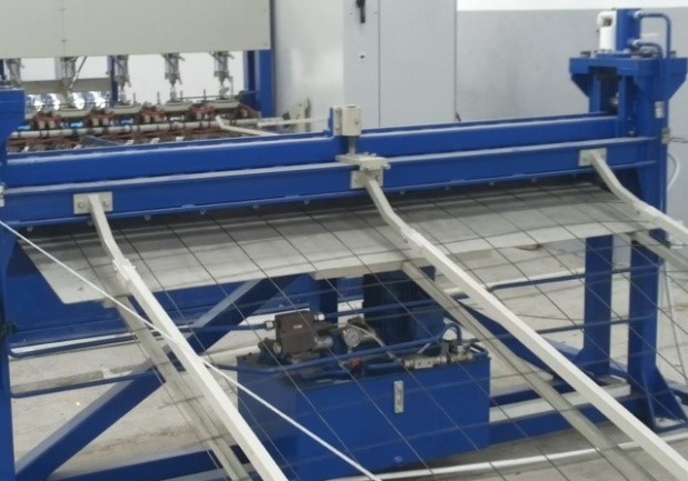

Часть для вывода
Тип привода: сервомотор
Мощность: 5 кВт
Максимальная ширина: 2150 мм
Максимальная длина: 6000 мм
Размер машины: 2800x7200x1500
Ширина сетки, мм 2150
Длина сетки, мм 6000
Диаметр арматуры, мм 4-10
Продольный шаг, мм 100, 150
Шаг поперечной арматуры, мм 30-400, регулируется

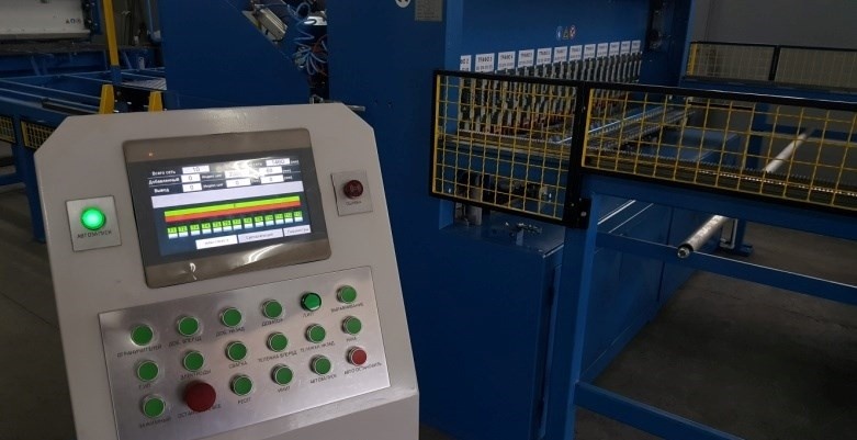

Управление машиной Компьютер (PLC)
Мощность трансформатора, кВА 85
Мощность машины макс, кВА 85-900
Количество ходов 40-60
Количество режимов работы 3
Виды режимов работы:
1. Срабатывание всех электродов одновременно.
2. Индивидуальный (каскадом через 0,2 сек.)
3. Блоками(по несколько штук одновременно)
Мощность, В 3x380
Охлаждение электродов водой
Воздушный поток, м3 / мин 3,5-5
Давление воздуха, бар 6-9
Поток воды, л / мин 30-45
Добавление продольной арматуры
ручное, полуавтоматический режим.
Добавление поперечной арматуры:
С помощью дозатора с магнитами
Размеры машины, мм 3000x2800x2000
Размеры линии для изготовления арматурной сетки, мм 5000x20000
При необходимости и по согласованию с заказчиком максимальный диаметр проволоки может быть увеличен.
Возможно увеличение максимальной ширины сетки по согласованию
Гарантия 12 месяцев, с момента начала эксплуатации машины в работе.
