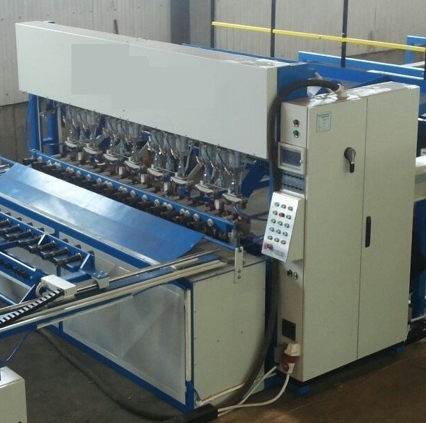

Бесшовная четырех головая сварочная машина GRAF Synergy SL4-FF, 2013 г.в.Основные технологии и характеристики сварочного автомата SL4-FFПолное отсутствие сварного наплава и необходимости...
Представитель Шведской компании "Scandinavian&UK Machines АВ" /SUMAB/ – предлагает Вам ознакомиться с предложением на автоматическую сварочную линию.

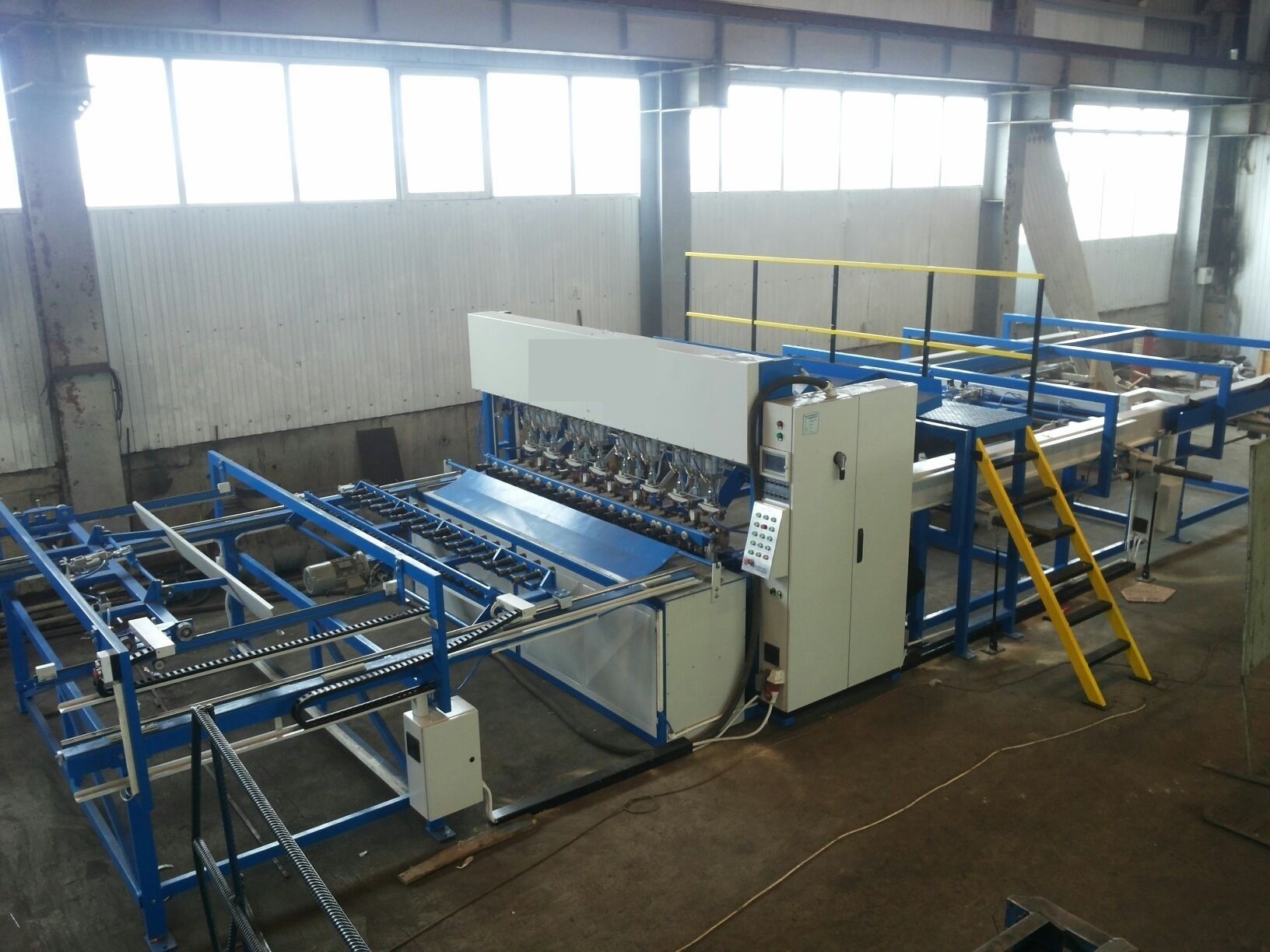

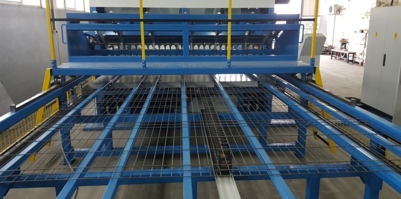

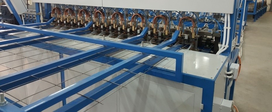

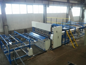

Сварочная Машина для изготовления Euro 3D заборной панели (Швеция).
Техническая спецификация:
Диаметр проволоки, мм 3-6
Длина сетки, мм 3000
Ширина сетки, мм 2500
Количество электродов 51
Продольный шаг, мм 50 фиксированный
Перекрестный шаг, мм 50-400 программного регулирования

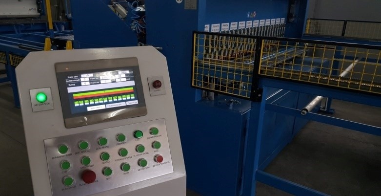

Управление станками- PLC Siemens -
Трансформатор № 13 двойной вторичный
Мощность трансформатора, KVA 75
Количество циклов 40 / мин
Выпрямляющая и режущая машина IS8
1.1. Подача с помощью электропривода
Конструкция: конструкция выполнена из сварной стали
Направление провода: слева направо

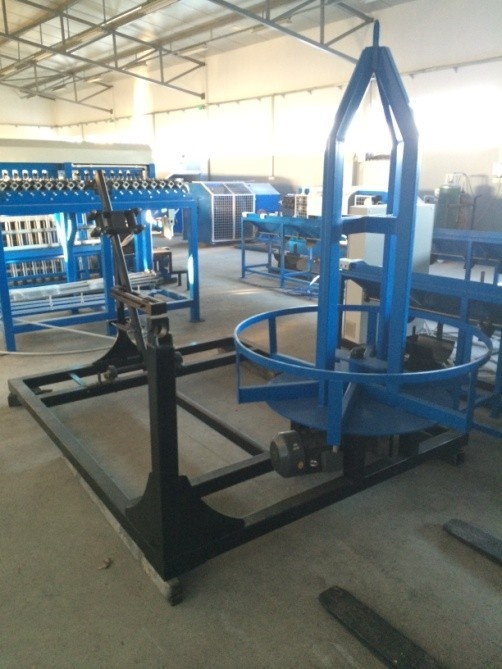

Размеры катушек проволоки: макс. вес катушки 1000 кг
Привод: электрический
Мощность: 3 кВт
Единица измерения: 1500x2000x1500
Вес блока: 500 кг
1.2. Выпрямляющая и режущая машина IS8
Тип привода: Электромотор
Мощность: 10 кВт
Вес блока: 1800 кг
Размер машины: 900x1800x800
Диаметр проволоки, мм 3-8
Прочность рабочих проводов, не более, Н / мм 2 750
Скорость, м / мин 60-80
Тип выпрямления Ротор
Общая мощность, кВт 10
Тип привода для тяги Электромотор
Тип привода для ротора Электромотор
Тип привода для резки Электромотор (SERVO)
Точность разреза на 1 метр скорректированного провода +/- 1 мм
Допустимый искривленный кривизну, % на 1м 0,6%
Минимальная / максимальная длина для резки, мм 500-12000
Скорость вращения ротора, об / мин 3000
Тип режущего провода - На ходу (без остановки)
Общий вес, кг 1800
Размеры 900x1800x800
Общая мощность оборудования не менее 125 квт

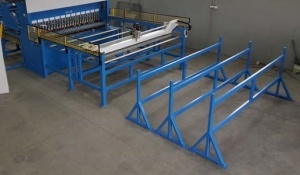

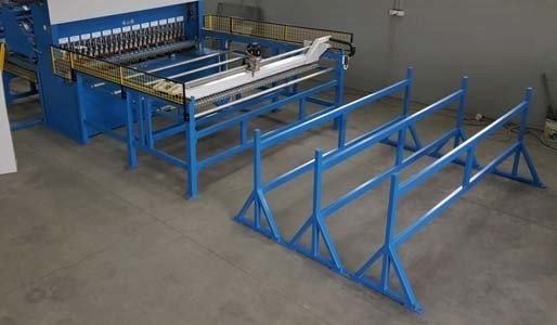

Стол для готовой проволоки PSR 3000
Направление проводов: Слева направо.
Максимальный размер провода: 3000 мм
Стяжной провод: часть для автоматической уплотнительной проволоки
• Количество Этапов работы: двух-этапный

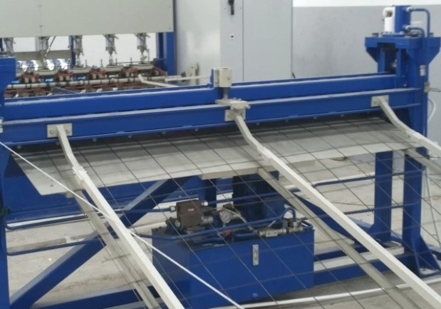

Машина для сварки VM2500 / 50
Привод: электрический серводвигатель
Мощность: 2,2 кВт
Единица измерения: 3200x2600x1150
Вес блока: 1000 кг
Количество корпусов для провода: 51

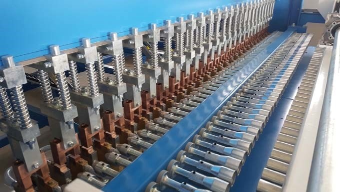

2.1. Часть для сварки
Цилиндры: Electro Press
Количество электродов: 51
Количество трансформаторов: 13 двойных вторичных
Мощность трансформатора: 75 кВА
Длинный шаг: фиксированный 50 мм
Добавление перекрестного провода: дозатор вручную
Размер машины: 2900x2500x2000

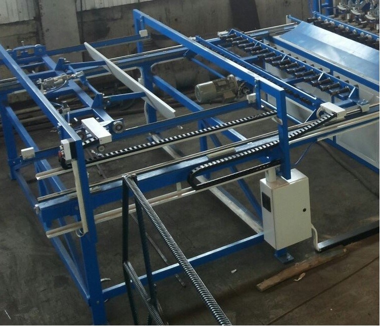

Часть для вывода
- Конструкция выполнена из сварной стали
- Тип привода – Сервомотор
- Мощность Макс 4 квт
- Максимальные размеры- (ш*д) 2500 мм* 3000 мм
- Размер машины 3000x4200x1500 мм
Режим работы: 3 типа
Рабочий режим:
Все сразу
Индивидуальный (поочередно, «каскадом»)
В группе (несколько электродов одновременно)
Мощность, В 3x380
Охлаждение электродов Вода
Расход воды, л / мин 30-45
Расход воздуха, м3 / мин 3,5-5
Давление воздуха, бар 6-9
Добавление продольной проволоки Ручная, полуавтоматическая
Добавление перекрестного провода Дозатор с магнитами
Регулировочный самосвал для готовой проволочной сетки- Рукой с рычагом

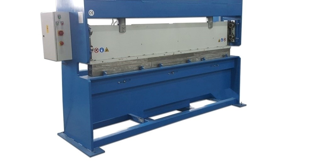

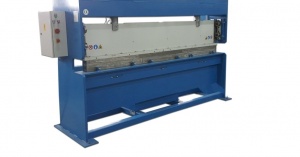

Блок для изгибания сетки MB / 2500
Тип привода – Гидравлический
Мощность: 7,5 квт
Усилие 800 KN
Максимальная ширина 2500 мм
Максимальные размеры 3300x1000x2200
Дополнительные Опции:
1. Часть для автоматической подачи длинной проволоки (автоматический дозатор для длинной проволоки)
2. Часть для автоматического сгибания и упаковки продукта для 3D-панели
3. Двойной поперечный изгиб (более высокое давление надежные электроды, более мощный трансформатор для поперечного провода): сварка (8x6x8 мм), блок для добавления двух поперечный проводов).
Гарантия 12 мес.
