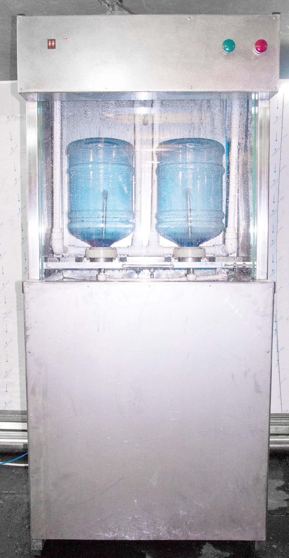

Автоматический модуль для мойки 19 литровых бутылей МА19М-120
Оборудование предназначено для мойки, дезинфекции, ополаскивания снаружи и внутри 19 литровых бутылей производительностью 120 бутылей в час. Во всех модулях используется проверенный принцип, основанный на химическом действии раствора, который форсунками под давлением подается на всю поверхность бутылей, в том числе и под ручку, эффективно не повреждая, обрабатывает поверхности.
Автоматический модуль состоит из камеры в которой происходят процессы обработки бутылей.
Метод мойки: 2 бутылки оператор помещает в моечную камеру в перевернутом положении, и нажимает кнопку «ПУСК». Моющий блок модуля осуществляет мойку и дезинфекцию подогретым ТЭНом до установленной температуры совмещённым моющим -дезинфицирующим раствором который подается нержавеющим насосом, из бака ёмкостью 90 л. с последующим стеканием его обратно в бак. Рекомендуемое моющее средство Alkadem®-L, специально разработано отечественными специалистами для мойки 19 литровых бутылей. Рабочая концентрация: 0,5 - 3%. при температуре: 35 – 40С (позволяет экономить электроэнергию для нагрева раствора). Процесс ополаскивания аналогичен процессу мойки, только вода на наружную поверхность подаётся насосом из бака, а во внутрь бутылей продуктовая вода из внешней магистрали.
Время длительности циклов мойки и ополаскивания регулируется таймером. Каждый бутыль обрабатывается 4-мя форсунками по наружной поверхности, и одной внутри. На каждой стадии обработки происходит вращение бутылей для обеспечения максимального доступа во все полости.
Особенности и преимущества:
• Постоянный контроль оператора за чистотой вымытых бутылей позволяет оперативно контролировать качество выпускаемой продукции.
• Модуль может использоваться совместно с автоматическими или полуавтоматическими моноблоками розлива в качестве модуля полноценной мойки и ополаскивания снаружи и внутри, или предварительной наружной мойки перед установкой их в автоматический триблок розлива увеличенной производительности (до 240 бут/час).
• Металлоконструкции типовых моделей изготовлены из нержавеющей стали aisi 304 не тоньше 0,8 мм (другие марки стали по заказу).
• Возможность исполнения модуля для встраивания в существующую линию розлива.
• Простая и надёжная конструкция обеспечивает доступ ко всем узлам модуля.
• Низкое энергопотребление (1 фаза, 220В, 5 КВт) и малая занимаемая площадь (1,5м2 ).
• Все технологические операции производятся на удобном для оператора уровне (900 мм от пола)
• Возможно изготовление модулей по индивидуальному проекту в соответствии с вашими производственными потребностями и бюджетом.
