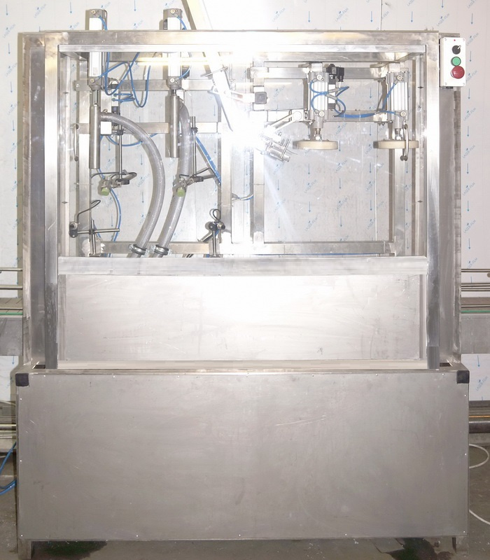

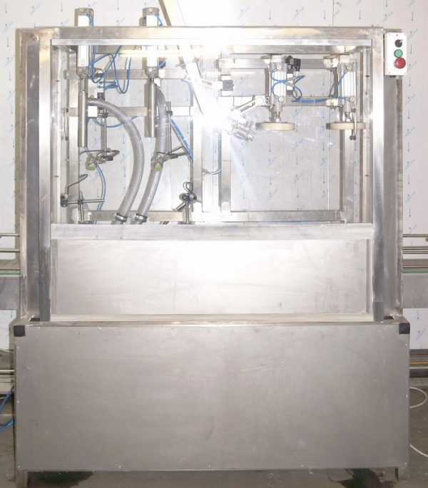

Автоматический моноблок обеспечивает розлив воды в 5 - 19 литровые бутыли, укупорку и подъем 19л бутылей для упаковки в пакеты на одном оборудовании. Максимальная степень...
ООО «ПТФ Хайком»Автоматический моноблок обеспечивает розлив воды в 3 - 19 литровые бутылки и укупорку 19л бутылей на одном оборудовании.
Максимальная степень автоматизации на минимальной площади позволяет 1 оператору разливать до 240 19 литровых и 500 5л. бутылок в час. Процесс розлива, укупорки и перемещения бутылей между технологическими участками происходит в автоматическом режиме.
Подача воды на розлив может осуществляться собственным насосом из расходной емкости или через клапан из магистрали, обеспечивающей необходимое давление и расход воды.
Особенности и преимущества:
• Постоянный контроль оператора за чистотой вымытых бутылей, уровня налива и укупорки позволяет оперативно контролировать качество выпускаемой продукции.
• Принцип розлива по уровню обеспечивает высокую повторяемую точность налива и не зависит от перепада давления воды в подающей магистрали или уровня в расходной емкости как при розливе по времени (возможна реализация других принципов розлива)
• Универсальная конструкция модуля позволяет разливать и укупоривать на одном оборудовании любую по форме и материалу тару.
• При необходимости, модуль может быть доукомплектован полуавтоматическим укупором или автоматическим завинчивателем для 3-10л бутылок, блоком термоусадки колпачка, подъемником бутылок для надевания пакетов, транспортером, рольгангами необходимой длинны и другим технологическим оборудованием.
• Металлоконструкции типовых моделей изготовлены из нержавеющей стали aisi 304 не тоньше 0,8 мм (другие марки стали по заказу).
• Возможность исполнения модуля для встраивания в существующую линию розлива.
• Простая и надёжная конструкция обеспечивает доступ ко всем узлам модуля.
• Низкое энергопотребление (1 фаза, 220В, 2 КВт) и малая занимаемая площадь (2,5м2 ).
• Не требует дополнительных комплектов переналадки при переходе на другой типоразмер бутылок. Время, необходимое для переналадки на другую тару, занимает не более 15 минут.
• Все технологические операции производятся на удобном для оператора уровне (700 мм от пола)
• Возможно изготовление модулей по индивидуальному проекту.
